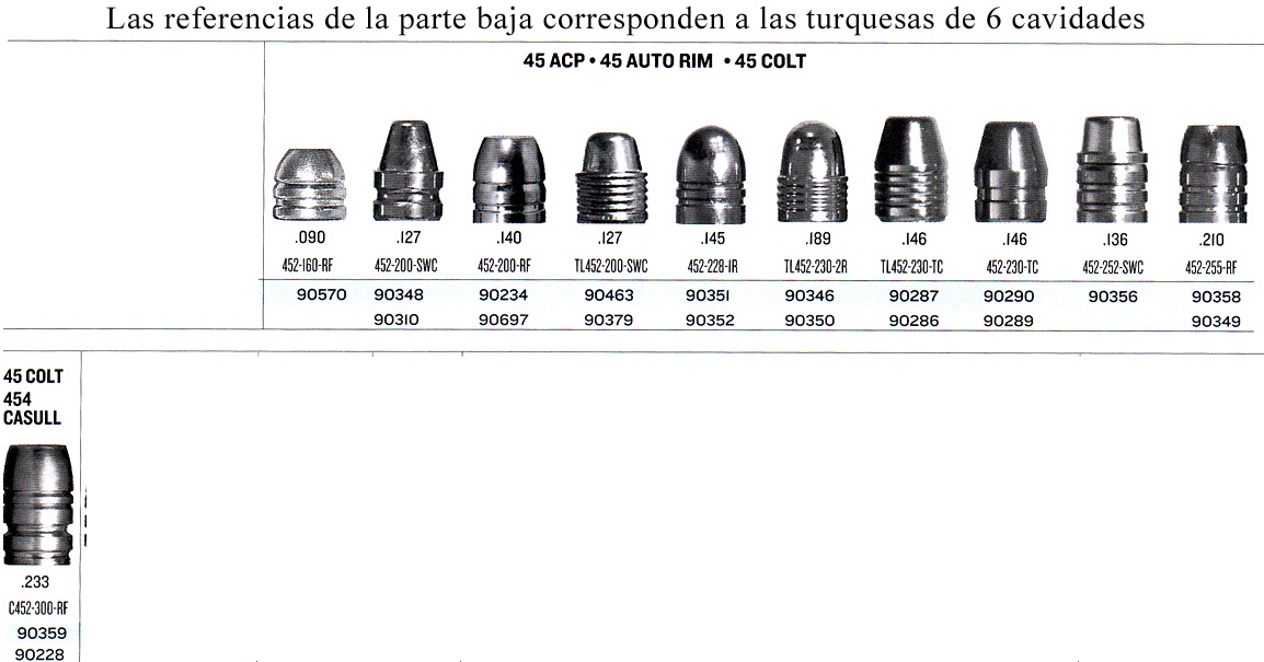

Alguien sabe que bala de plomo se podria utilizar con los susodichos sabots , a ser posible que tenga turquesa para poder hacelas en casa.

Con los sabots verdes:
http://www.a-izquierdo.es/arma-larga-c-35_36_169_718.html
http://www.a-izquierdo.es/arma-corta-c-35_36_168_638.html
Con los sabots negros:
http://www.a-izquierdo.es/arma-corta-c-35_36_168_641.html
https://www.a-izquierdo.es/arma-larga-c- ... 9_722.html
Los moldes para fundir tus propias balas son estos
http://www.armeriatrelles.com/website/index.php?op=details&idp=1279&idc=1
:sniper Hola un saludo a todo el mundo .Pues ese es mi tema.Alguna vez habeis disparado por encima de 141
Referencias para balas cal .44 (sabot verde)
:sniper Hola un saludo a todo el mundo .Pues ese es mi tema.Alguna vez habeis disparado por encima de 140
Referencias de los moldes para balas cal .45 (sabot negro)
