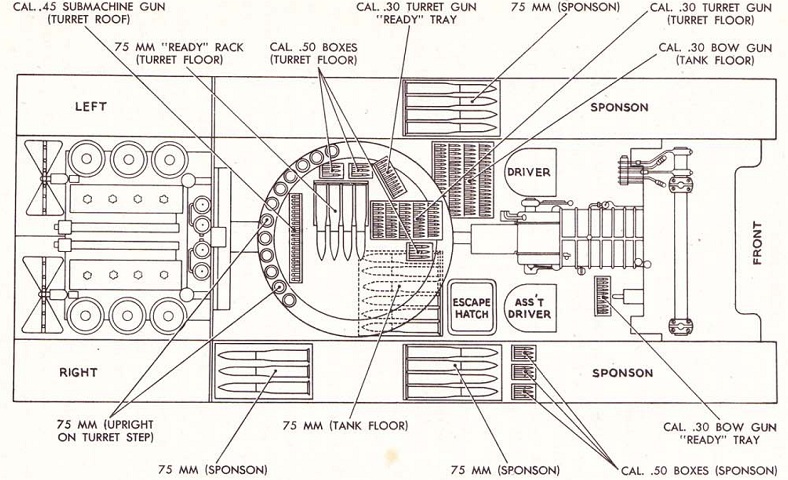

Opinión personal, es esta plancha para evitar impacten directamente en la munición. El sherman es Argentino de los años 60, pero lo pongo como cualquier otro para identificar la plancha extra de blindaje.
No digo que no valga la pena poner eso, pero ya que lo haces en la fabrica, por que no también rejas?

Mensajepor IVAN-HK » 06 Ene 2013 20:04
se llegaron a poner varias planchas para proteger la munición.

¿Puede que la no instalación de faldones de fábrica pudiera deberse a las limitaciones de altura para el traslado en ferrocarril y/o la estiba en los cargueros?. Claro que también podrían haber llevado de fábrica los raíles de enganche y las planchas a parte, como el famoso raíl dentado del Pz-IV-H para llevar los faldones colgando.
(El PZ-IV-H con los faldones laterales ha sido siempre el que, estéticamente, mas me ha gustado siempre, por encima de Tigres y Panteras...).
En cuanto a las variantes del Sherman, son múltiples y a menudo instaladas a posteriori en carros ya en servicio, por lo que es un auténtico laberinto que yo he desistido en desentrañar. De todos modos es un proceder que me gusta, ir incorporando pequeñas mejoras sin interferir en la fabricación. Los alemanes por el contrario se embarcaron en la búsqueda de la "bala de plata", el arma definitiva, con sucesivos modelos diseñados desde cero. Ésto les ocasionó enormes dificultades logísticas e industriales (recordemos que con la entrada en servicio del Panther, del que se producían inicialmente unas pocas decenas al mes, se llegó a proponer el cese de la producción del Pz-IV, enormemente mas prolífico y económico, aunque finalmente les entró un ataque de sensatez y el PZ-IV estuvo en producción hasta el final de la guerra). Yo, en el caso de los alemanes, me hubiese centrado sólo en el PZ-IV-H que era suficiente para vérselas con la mayor parte de los medios aliados, y en el Tigre, como carro pesado. Creo que el Panther como proyecto de carro medio universal fracasó por su excesivo coste y complejidad, y no digamos nada del Köningstiger. Ambos proyectos desbarataron las líneas de fabricación y consumieron ingentes recursos.
Aciertas en que la plancha añadida es para proteger los arcones de munición. Inicialmente se mostraron muy vulnerables, y la primera solución fué poner esa plancha. Posteriormente se incorporó la denominada "santabárbara húmeda", donde los arcones estaban rodeados de camisas de agua que eran bastante efectivas en apagar los incendios del propelente de la munición, que eran la principal causa de las pérdidas.

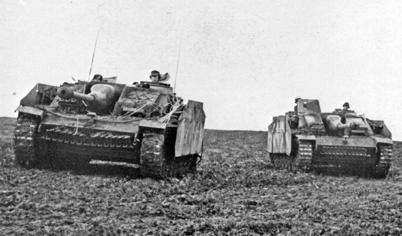

Algun dia debemos debatir de la efectividad de los Jagdpanzer IV y Sturmgeschütz IV. En el sentido de no fabricar panther, dedicarse al Panzer IV en todos los sentidos.
Creo que el Jagdpanzer IV con cañon de 75 mm L/70 Pak 42 y su frontal de 100 mm habria sido mas eficiente que el Panther. Lo digo por el coste de cada uno, etc etc.
Pero mas que eso, si como Hitler queria, dejamos que solo se hagan con el chasis del Pz IV los carros, nos queda el del III para cazacarros...
El StuG II G era de los mejor que tenian en el chasis del III, no hay duda que era muy efectivo y si no pregunta a los americanos :mrgreen: :

IVAN-HK
Moderador Senior
Moderador Senior
Mensajes: 26399
Registrado: 30 Oct 2006 10:01
Ubicación: Europa Occidental
Re: IIGM Por que motivo no protegían mejor sus Carros?
Mensajepor IVAN-HK » 07 Ene 2013 17:36

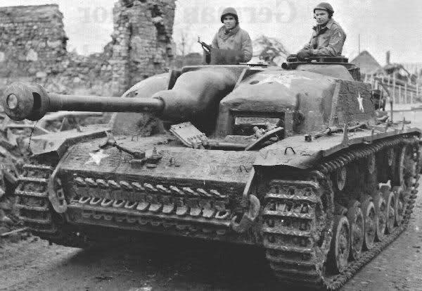

Y por cierto, tanto el capturado anterios como estos le han puesto una capa de hormigon extra...
