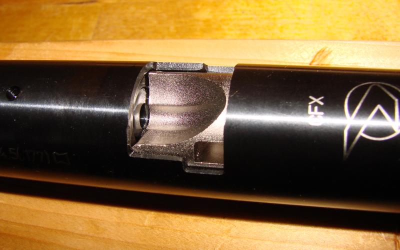

Pues lo prometido es deuda, Ismael,ahí va el proceso de colocar el puerto de carga. Pongo primero las fotos que me envió el compañero "Marcelo" y después un croquis que he hecho con los pasos a seguir ya que me quede sin batería en el móvil y no pude hacer el reportaje
- Adjuntos
- 3º. Ahora toca lo dificil, se coloca un trozo de plastico de una botella de agua en la guia y en la entrada del disparador para que la tórica no se estrangule en el hueco que queda, con una guia de eletricista atravieza el cuerpo del puerto de carga por el agujero por donde sale el aire para ir tirando despacito, al mismo tiempo que se va empujando por la parte de atrás, hasta llegar al final. Ojo tener en cuenta que las 2 muecas que traen van para abajo. Una vez metido se hecha un poco para trás para volver a limpiar la parque que dá al cañón y de nuevo para delante, se le coloca la pestaña para abrir y cerrar. Después se limpia todo y se vuelve a colocar el piston, muelle y disparador, se cierra y listo.
