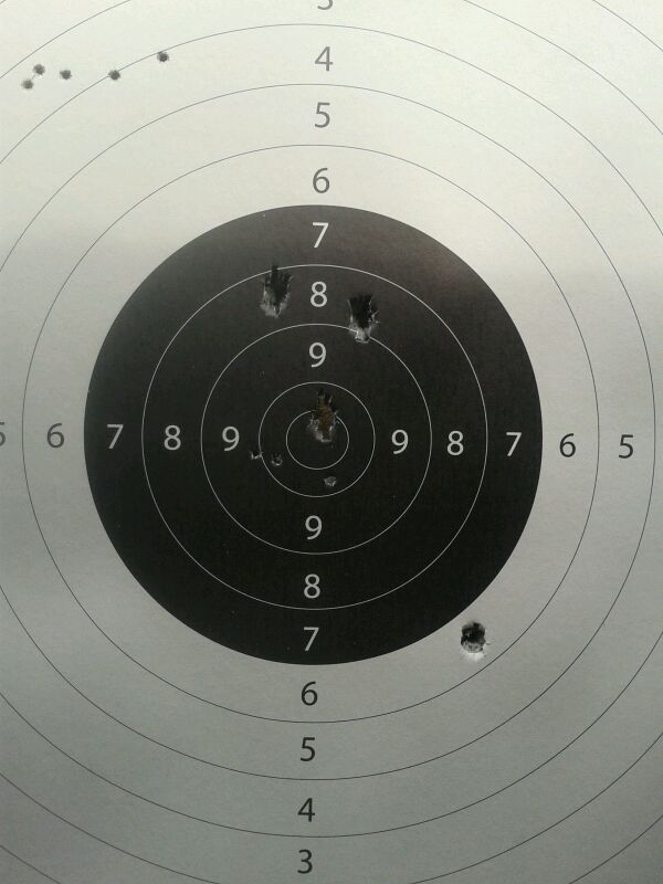

Buenas tardes, recupero el hilo y me autorrespondo por si sirve de orientación a algún compañero:
Vainas recortadas a 52,44mm
Puntas Hornady FTX 265grs
Pólvora Tubal 2000 cargas de 40-41grs. Ambas cargas son seguras y no muestran el menor síntoma de sobrepresión.
Cargar más resulta dificil ya que el posicionador de proyectil está diseñado para proyectiles planos y al estar ya comprimida la pólvora con la carga de 40grs, el polímero de la punta se deforma si se exceden los 41 grs.
Me faltó medir velocidades pero no disponía de crono en ese momento.
Dejo una foto del centrado a 100m con las miras del rifle después de haberlo puesto a tiro a 50m.
