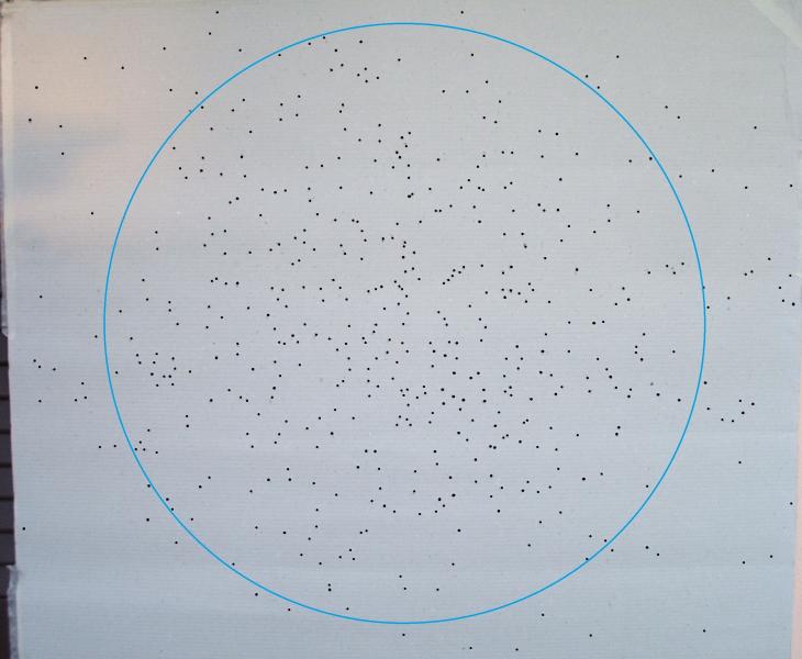

Re: RECARGA ESCOPETA, recopilatorio
esta es una prueba de mi cartuchos:
carton 1mx1m y el circulo es de 75cm de diametro.
tiro da 35m canon 71***
Cartucho:
Vaina de plastico cal.12 70mm
Piston Fiocchi 616
Polvora CSB1 1,60g
Taco Gualandi 22mm
Plomo 32g N°7
Cerra estrella 57,80mm
Escribiendo en argot de cargadores:
CSB1 12/70 616 1,60x32 Pb7 *57,80
Cartucho:
Piston Fiocchi 616
Polvora CSB1 1,60g
Taco Gualandi 22mm
Plomo 32g N°7
Excelente plomeo, amigo Illidan
Para ser a 35 mts con cañón de *** estrellas está muy bien agrupado, muy concentrado y denso el plomeo.
¿Sabes la velocidad y la presión a la que sale el disparo por casualidad? Es que me parece una agrupación muy homogénea y buena.
lewis escribió:¿Sabes la velocidad y la presión a la que sale el disparo por casualidad? Es que me parece una agrupación muy homogénea y buena.
620bar y 410 m/sec V0
Fabuloso
Era la pólvora que usaba cuando la había y me gustaba más que la Opt-A que es CASI-idéntica, pero un pelín más viva. De hecho es el mismo cartucho que haacía pero yo con 1'7gr. de csb-1.
Gracias, porque no tengo con qué medir los factores de presión y de velocidad. Ahora me explico porque me gusta más el cartucho que hacemos que el de compra comercial. PORQUE ES MEJOR.
SIMPLEMENTE.
SIMPLEMENTE.
Si tu a cargato, como pienso, con piston 600G.
720 bar y 425 V0 (aproximadamente)
carga excelente para invierno
Si optyma-A es mas viva podria ser CSB3, polvora perfecta para 30g de plomo.
Si alguien puede enviar una foto de esta Opt-A y tabla para carga, yo puede identificar con precision.

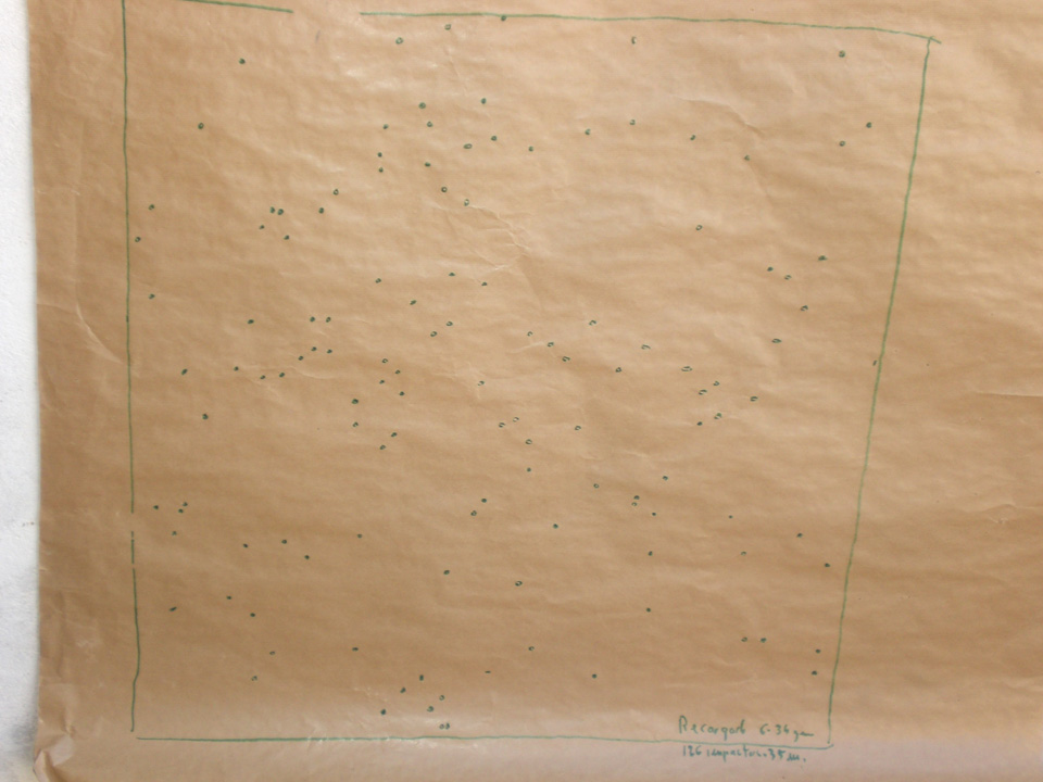

El resultado que me dió en las pruebas que realicé fue este. El disparo fue a 35 m. en diana de 75*75cm. Solo hice esta prueba y la quiero volver a repetir.
¿Con qué choque está hecha la prueba?
Es bueno saberlo para afinar más en la recarga, porque hay algún claro que ejem ...ejem... y si a eso le sumamos el perdigón grueso, que da más claros, ...
montre escribió:El resultado que me dió en las pruebas que realicé fue este. El disparo fue a 35 m. en diana de 75*75cm. Solo hice esta prueba y la quiero volver a repetir.
cuando hagas pruebas, hazlas con un mínimo de 5 tiros, cuantos más tiros compongan el ensayo mejor muestra estadistica tendras.
