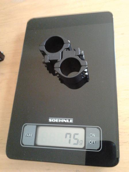

Kempka
Mensajes: 3796
Registrado: 25 Feb 2008 05:01
Re: Necesito consejo anillas para visor en CZ 453
Mensajepor Kempka » 28 Oct 2012 22:32
Mañana peso unas altas de aluminio que tengo por ahi sueltas para que te hagas una idea de cuanto peso estariamos hablando.

Kempka
Mensajes: 3796
Mensajepor Kempka » 29 Oct 2012 12:01
El peso de unas altas y unas bajas de aluminio de dos tornillos para tubo de 26.
Saxtorph
Mensajes: 788
Registrado: 17 Feb 2011 18:53
Mensajepor Saxtorph » 29 Oct 2012 14:45
Gracias mil Kempka. :apla:
