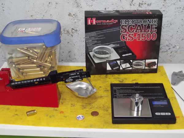

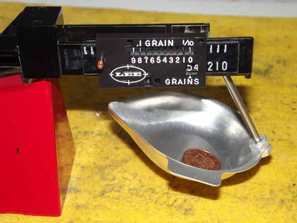

Tengo dos basculas una LEE y una Hornady.
Al pesar una moneda de un Centimo de Euro me dan valores distintos.
LEE = 35 Gr
Hornady = 36.1 Gr

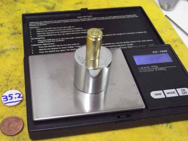

Para calibrar la Hornady se pone un peso de 100gamos
pero me da este error . para solucionarlo he encontrado un truco, que es hacer el calibrado con el peso de 100g mas un casquillo del 9mm.
Pero aun sigo sin saber cual de las dos pesa bien.
Por esto us pido un favor.
Pesarme una moneda de un Centimo y decirlo por aquí y de paso sabremos a cuantos de nosotros nos coincide.
Gracias.

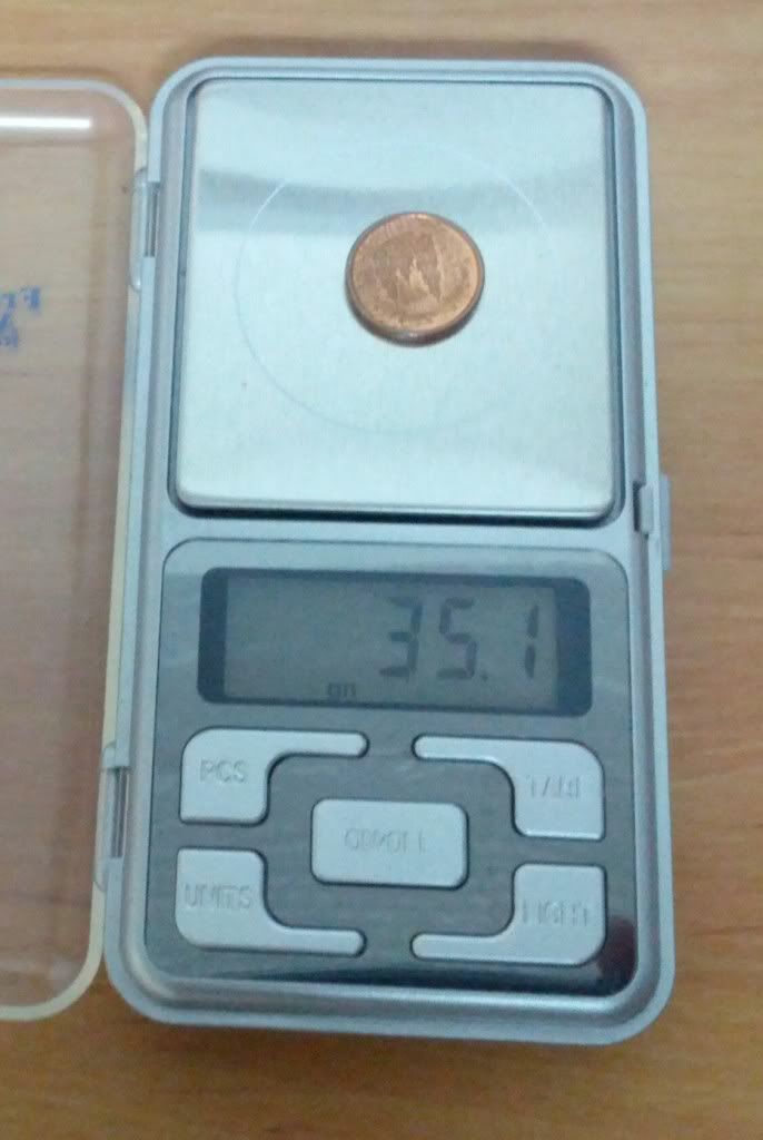

Ahí va eso compañero, esto es lo que me da a mi:
Pesada con una "Frankford Arsenal" digital.
Saludos!
Última edición por grafitti el 22 Oct 2012 20:41, editado 1 vez en total.
grafitti
Mensajes: 2761
Registrado: 03 Nov 2011 19:06
Ubicación: España
Re: ERROR Presicion de bascula
Mensajepor grafitti » 22 Oct 2012 20:36
Un momento que edito la foto, se ve fatal.

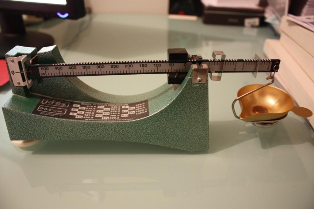

A mi me da igual valor. A igual bascula
RCBS 5-0-5 exactamente eso con una moneda nueva
35,5 greins
Gtan bascula esta vive dios !! las digitales no me convencen.

Brubaker escribió:A mi me da igual valor. A igual bascula
35,5 greins
En el futuro quizas el euro baje de peso !! asi que aprovechad benditos.. :birra^:
Que gran bascula la 5.0.5 yo tengo esa y la lyman digital. Desde que compre la 5.0.5 la lyman solo la uso para pesar puntas
