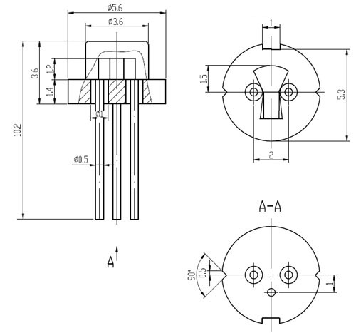

El encapsulado es un típico TO18 con una especie de radiador para los sobrecalentamientos, aunque tenga 3 patillas no debería ser problema pues al funcionar como diodo tan solo utilizaría 2.
Te pongo una imagen del diodo en cuestión y las medidas de un encapsulado TO18 para que evalues si te entraría o no
Del tuyo no he localizado nada parecido pero sigo en ello.
