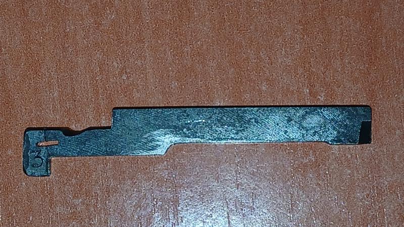

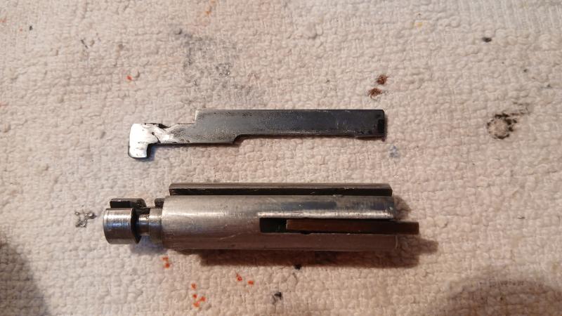

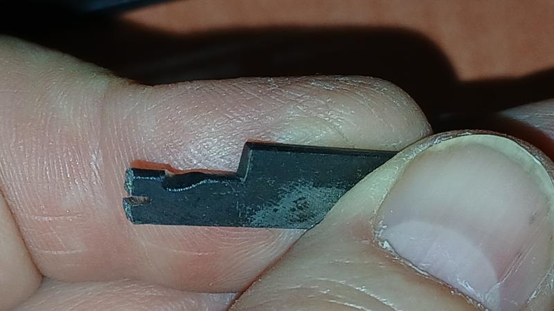

Hola, a mi me han regalado una hace unos días, en bastante buen estado de conservación, sobre todo maderas. El pavonado esta regular pero nada grave cuando la pruebe seguramente la mande repavolar, me gusta mucho la estetica, el seguro ambidiestro y el testigo trasero del cerrojo cuando esta montado.
Ayer, haciendo pruebas en seco se partio la chapa percutora, por el inicio trasero. Hoy me he puesto manos a la obra y lo he soldado, parece haber quedado bien, espero que dure. Tampoco veo muy complicado hacer una nueva pero hay que tener las herramientas necesarias.
Cuando la pruebe dejare mis impresiones, yo la voy a usar con las miras abiertas originales.
Buenas noches foreros, queria saber vuestra opinion so bre la carabina onena 500 del calibre 22 lr.
Es 60
pieza terminada y pulida
Es 61
ahi se ve por donde partio, el trozo que falta no se ve
Es 62
la parte trasera se partio, ese hueco lo he hecho para que se rellene con la soldadura y queda mas resistente.
