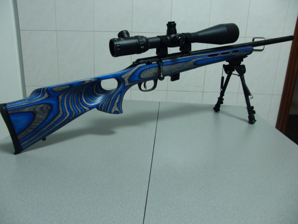

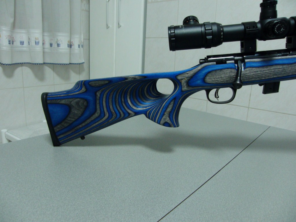

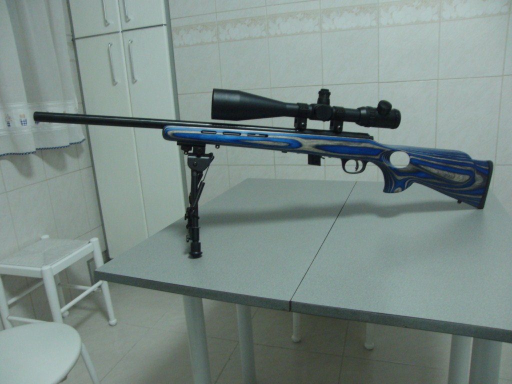

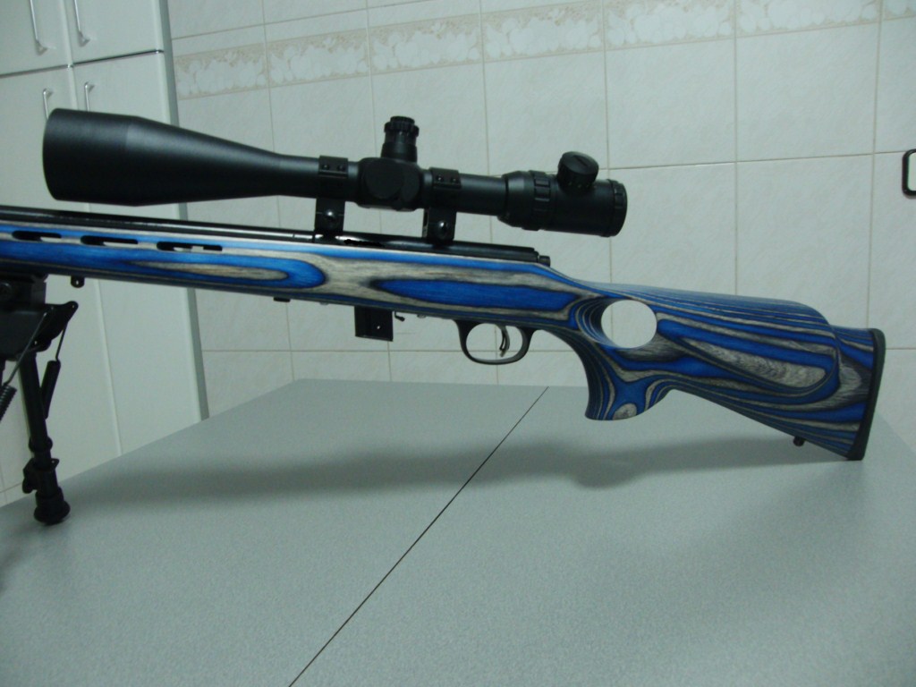

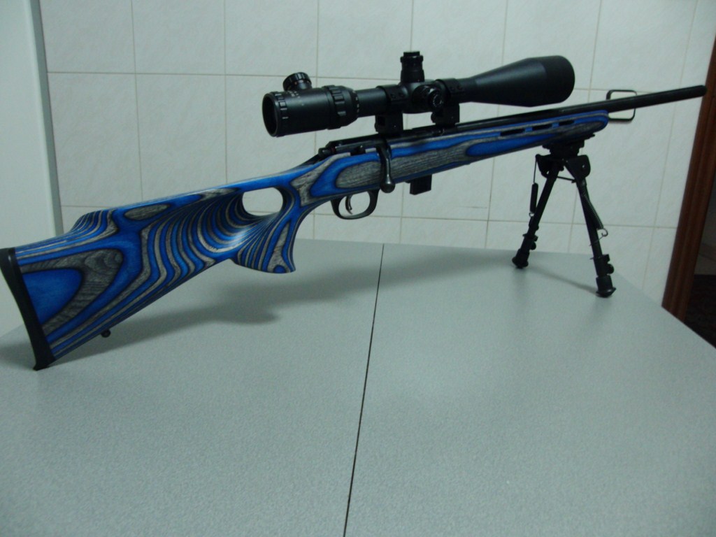

Pues aqui os presento la modificacion que he realizado a mi carabina, puesto que la culata que trae de serie para mi deja mucho que desear ya que es poco consistente, no pudiendose fijar bien un bipode y no disponer de la rigidez adecuada segun mis gustos claro esta, decidi cambiar la culata completa por una Laminada mucho mas solida.
He tenido que hacer algunos ajustes, por ejemplo el guardamontes biene integrado en la fundicion de plastico de la original con lo cual he tenido que comprar uno aparte tambien de Marlin y retaladrar una de las sujecciones para embutir el tornillo y quedase perfecto.
Aqui os dejo unas fotografias para que la veais.

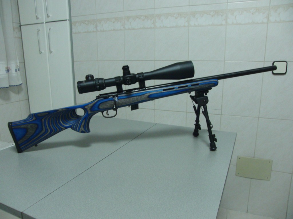

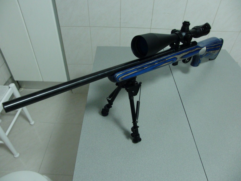

Mensajepor DALTON » 03 Oct 2012 23:03
Algunas mas...

:apla: Me gusta mucho cómo queda. Un aire muy deportivo y tiene pinta de ofrecer un encare muy cómodo. Enhorabuena y que la disfrutes.

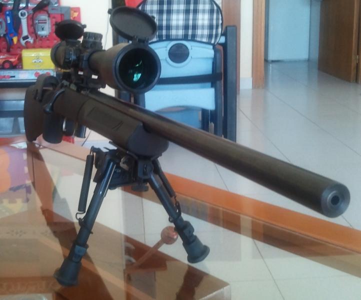

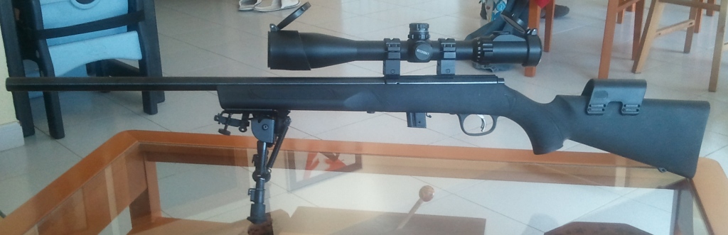

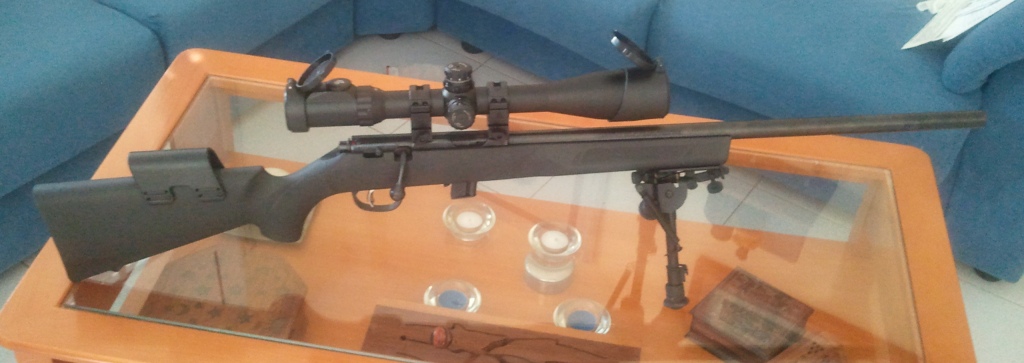

Aqui teneis la mia la culata es la original con algun accesorio mas, el bipode esta sujeto en la anilla porta correas que es de plastico a ver lo que dura.

lsam9 escribió:Hola
Efectivamente la anilla que trae la culata original es muy endeble y la faena es que viene integrada en la dulata y no se puede sustituir ya que es el propio plastico de la culata la opcion cuando se rompa es lijarla para quitarla y rellenar como a hecho el compañero marauder la parte interna de la culata con resina epoxi o poliuretano liquido que se queda como el plastico rigido y ahi mecanizarle una anilla de las metalicas.
