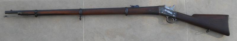

Mosquetón rolling block de Orbea Hermanos (1890-1895). de dos anillas y 83 cms. de cañón.

Para mi rifle Rolling Block Oviedo 1883 original en .43 Spanish R (de Reformado) he comprado vainas .43 Spanish a https://www.jamisoninternational.com , pero no se por qué hoy no me permite entrar en la página. No obstante las mismas vainas las puedes encontrar en otras páginas:
https://www.huntingtons.com/cases_jamison.html
https://www.custombrassandbullets.com/jain.html
basta poner en el buscado jamison cases). Son vainas fuertes y bien fabricadas.
A indicación del maestro utilizo puntas 13Bolas .43 Mauser calibre .439" 11 mm Rem. Esp. TURQUESA HENSEL de 380 gains.
Carga, 50 grains BP Suiza nº4 (1 1/2 Fg)con taco de fieltro.
Te adjunto unas fotos rápidas a las vainas, disculpa la calidad de las mismas. Mi RB lo tienes en el hilo de "Muestra tus armas de pólvora negra y avancarga", pero te adjunto una muestra.
