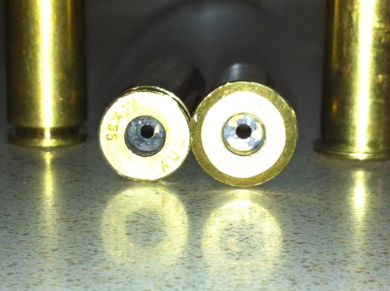

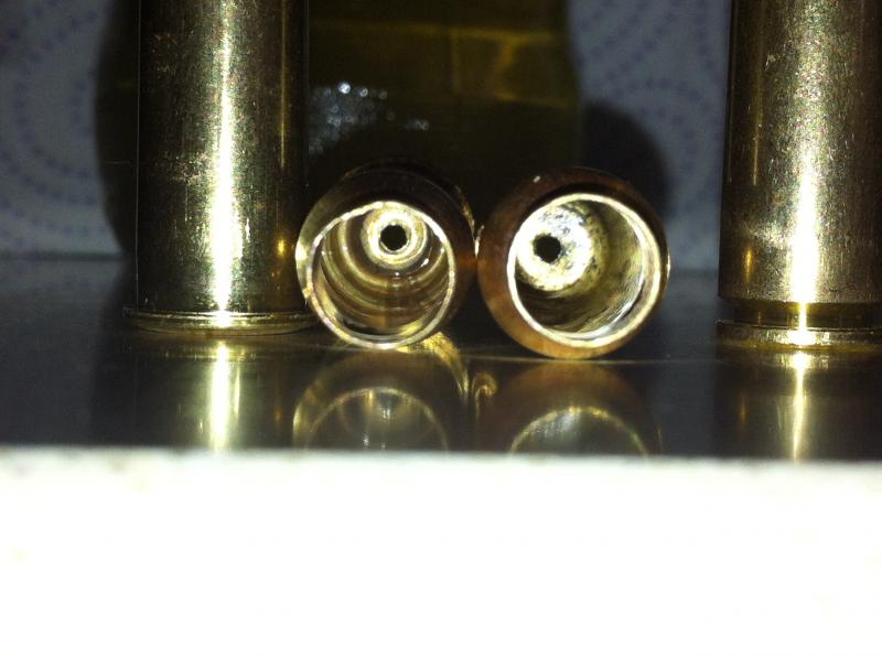

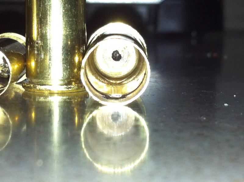

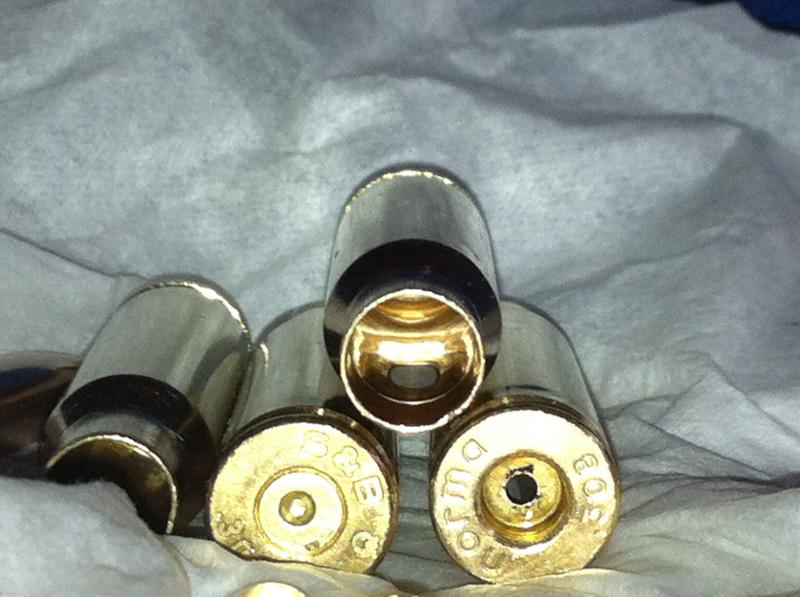

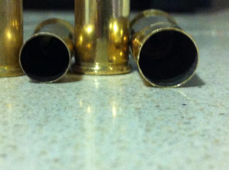

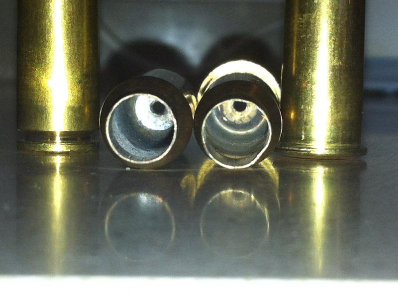

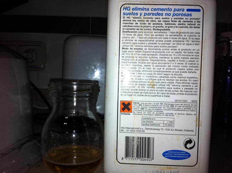

Hola amigos os voy a dejar una prueba que he realizado en casa con unas Vainas del 38 y otras del 44-40 con la maquina de ultrasonidos de la tienda Lidl y un quita cementos que se puede comprar en cualquier tienda de bricolaje de este país.
Este producto contiene Ácido Fosfórico en su conposicion.

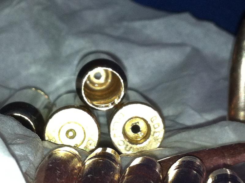

Marcas en las fotos los encontrareis incluso he limpiado unas con el pistón puesto y otras sin el para ver la diferencia que hay entre tenerlo puesto y no.
Que lo disfrutéis.
Cantidades de producto y agua:
180 ml de agua
20 ml de producto
Hola amigos os voy a dejar una prueba que he realizado en casa con unas Vainas del 38 y otras del 44-40 00
Producto HG
Hola amigos os voy a dejar una prueba que he realizado en casa con unas Vainas del 38 y otras del 44-40 01
Producto de la casa HG
Hola amigos os voy a dejar una prueba que he realizado en casa con unas Vainas del 38 y otras del 44-40 02

Mensajepor JOLAN » 20 Sep 2012 20:45

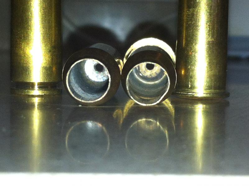

otras fotos mas
Hola amigos os voy a dejar una prueba que he realizado en casa con unas Vainas del 38 y otras del 44-40 10
Hola amigos os voy a dejar una prueba que he realizado en casa con unas Vainas del 38 y otras del 44-40 11
Hola amigos os voy a dejar una prueba que he realizado en casa con unas Vainas del 38 y otras del 44-40 12

Mensajepor JOLAN » 20 Sep 2012 21:01
Gracias tigre, el tiempo empleado es el que pone la maquina 8 minutos y no he puesto que esta mezcla se puede volver a reutilizar para cuantas vainas no lo se pues yo llevo poco tiempo pero si te puedo decir que después de probar todo lo que han comentado por aqui estoy muy contento y pienso seguir haciendo incluso tengo unos amigos en otro foro privado y ya les he puesto los dientes largos.

- Queda mejor sin pisto o quedan igual de bien?

Haber aclaro dudas pues puedo haber sido parco.

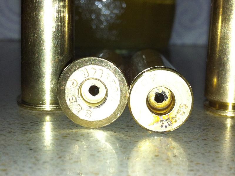

Después de las medidas y los correspondientes 480 segundos de la maquina nada más terminar las aclaro y las seco (secar con un papel de cocina exteriormente y las sacudo contra el papel para que salga algo más) si tienes como tengo un compresor pues una sopladita.
Con pistón o sin pistón pues mejor sin él pero he puesto foto de con y sin y la verdad que se nota.
Aclaro otra forma, también probé hacer lo mismo en el lavavajillas de casa y las puse con y sin pistón y no quedan bien.
Mañana o pasado pondré unas fotos con casquillos de fusil que ahora no tengo pero me los van a proporcionar para la prueba (30.06 y.....) ya los colgare en cuanto los limpie y fotografié. :apla:

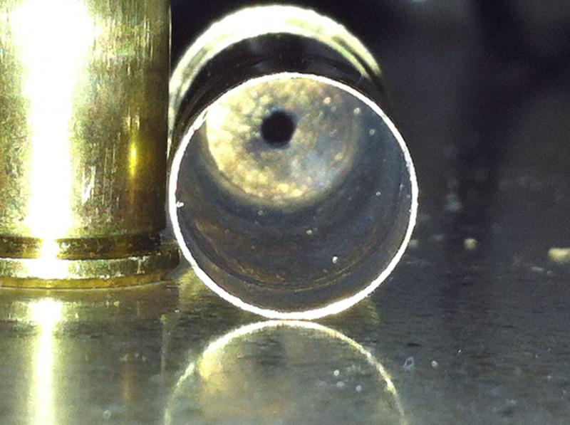

Mensajepor JOLAN » 25 Sep 2012 17:58

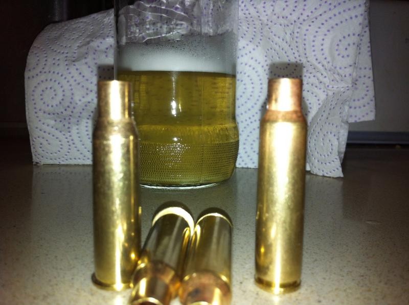

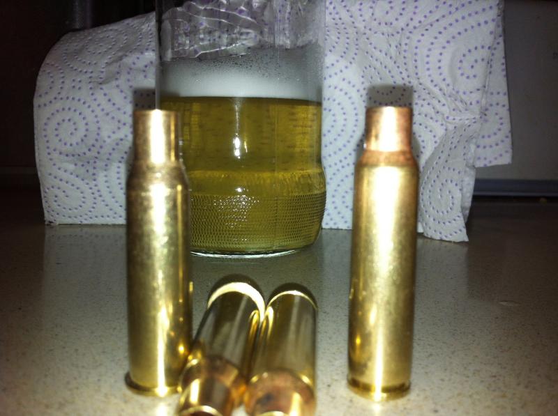

Aqui va lo prometido mismo tiempo, cantidad de producto y vainas de los fusiles 7.5X 55 y 303 British.
Tambien pongo el color del liquido despues de la limpieza. :apla:
Hola amigos os voy a dejar una prueba que he realizado en casa con unas Vainas del 38 y otras del 44-40 110
7.5X55 y 303 British
Hola amigos os voy a dejar una prueba que he realizado en casa con unas Vainas del 38 y otras del 44-40 111

Mensajepor JOLAN » 25 Sep 2012 18:00
Aqui va lo prometido mismo tiempo, cantidad de producto y vainas de los fusiles 7.5X55 y 303 British.

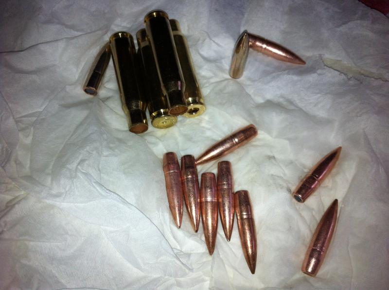

Mensajepor JOLAN » 26 Sep 2012 19:49

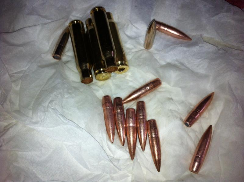

Estas vainas son para el tio Sandokan y alguna de las puntas son de los años 30, 40 y 50 del calibre 7X57 Mauser, asi que ala la prueba en calibre 308 W de un FR-8.
Hola amigos os voy a dejar una prueba que he realizado en casa con unas Vainas del 38 y otras del 44-40 160
Puntas 7 X 57 Mauser
Hola amigos os voy a dejar una prueba que he realizado en casa con unas Vainas del 38 y otras del 44-40 161
308 W FR-8
Hola amigos os voy a dejar una prueba que he realizado en casa con unas Vainas del 38 y otras del 44-40 162
308 W FR-8
