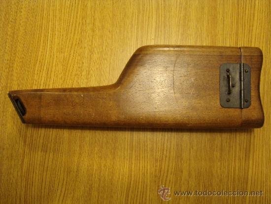

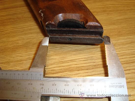

He visto unas fotos en internet de este culatín en el que decian que era acoplable a las Astras serie 900.Fijaros en el sistema de fijación ya que es por una rosca-tornillo que hace presión en las guias.
¿Alguien me lo puede confirmar?

¡¡No me lo puedo creer!!

Yo diria que a una Mauser C-96, aunque supongo que igual puede ser tambien de una Astra ya que en la Mauser no lleva tornillo.

Gracias volart2000,pero sigo en las mismas..

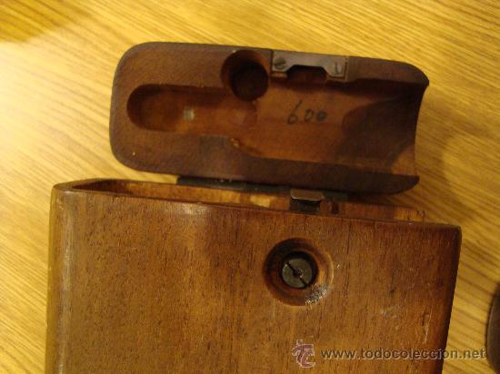

Pongo más fotos por si ayuda.

¿Para una Royal Azul o Super Azul?.

"Fijaros en el sistema de fijación ya que es por una rosca-tornillo que hace presión en las guias."
¿Que quiere decir ésto?

a)-¿Que no me explicado bien al describir el sistema de fijación del culatín a la pistola? A las fotos me remito.

Para mi que si valdria, y el tornillo es para adpatarlo a diferentes armas, es ecir, a muescas de diferentes profundidades, al apretartlo queda fijo

para una astra 900 no es

Tiene toda la pìnta de ser para alguna copia de C96, es lo que se me ocurre.

josej escribió:para una astra 900 no es
de acuerdo que no es el original, pero como pregunta Alberto, ¿¿es acoplable??

Podria ser, la guia es parecida, ahora bien, sin tenerla en la mano......

Falta que entre en la guia , si entrara es buena

Por otra parte, el sistema de enganche es de calamina, todos los enganches son magnéticos menos el que acopla a la pistola, es una guía que se introduce en la empuñadura y un tornillo "sin fin" es el que haría el aseguramiento en un orificio hecho al efecto en la empuñadura. Pero no es de Denix, ya que en la réplica que tengo no entra. Es mucho más grueso.
Por lo demás, está bastante bien trabajada, aunque la madera es excesivamente blanda para ser de servicio, no así para recrear o coleccionar.

AntonioDWM escribió:Tachannnnnnn!!!
Tras observar y comparar fotos...
Primero me he dado cuenta que por la bisagra, tenia pinta de ser de Beistegui.
Después he buscado entre todos los modelos de Beistegui a ver cual tenia un agujero en guía a 2 cm del final inferior, yyyy tachan
Beistegui MM-34
La investigacion dio sus frutos , gracias Antonio
