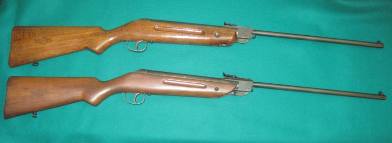

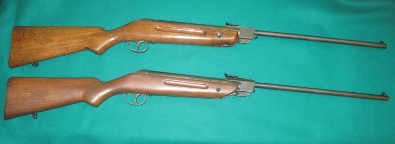

Hola.

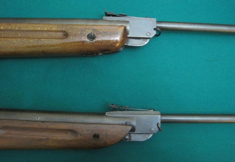

Para que te sirva de modelo aquí tienes dos modelos de Norica 60. Prácticamente son iguales; se diferencian por la forma de la báscula y que una tiene el cañón liso y la otra estriado.

Jeronimo escribió:Hola.

Jeronimo
Mensajes: 1184
Registrado: 12 Dic 2006 02:01
Ubicación: Valladolid
Re: Norica Mod. 60. Restauracion...
Mensajepor Jeronimo » 11 Sep 2012 00:29
Hola.
Disculpa, olvide poner la otra foto con el detalle de la báscula, donde también se ven los tornillos que sujetan la cámara.
El tornillo que dices de la parte trasera es la anilla porta correas.
Copia la foto y amplíala y lo veras con detalle.

Hola.
Las dos son en color roble, una brillante y la otra mate.
La anilla porta correas y los tornillos lo encuentras fácil en cualquier armería, si es antigua mejor. Te sirven tanto si son Norica, Gamo o Cometa.

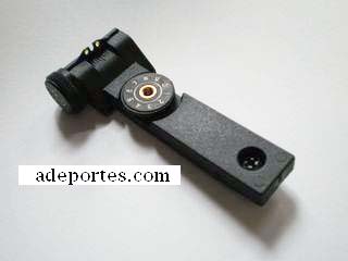

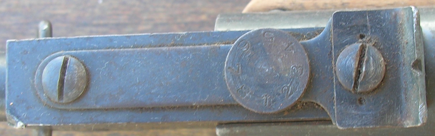

El alza es más difícil pero no imposible. Además es fácil de hacer. Te pongo una foto de la mía antes de restaurarla.
El alza de la foto de “adeportes” es de una Norica 56 o 61C. Ten cuidado con esta armería, te asegura que si tiene esa pieza y luego te manda otra cosa parecida y ya no vuelves a saber nada de él.

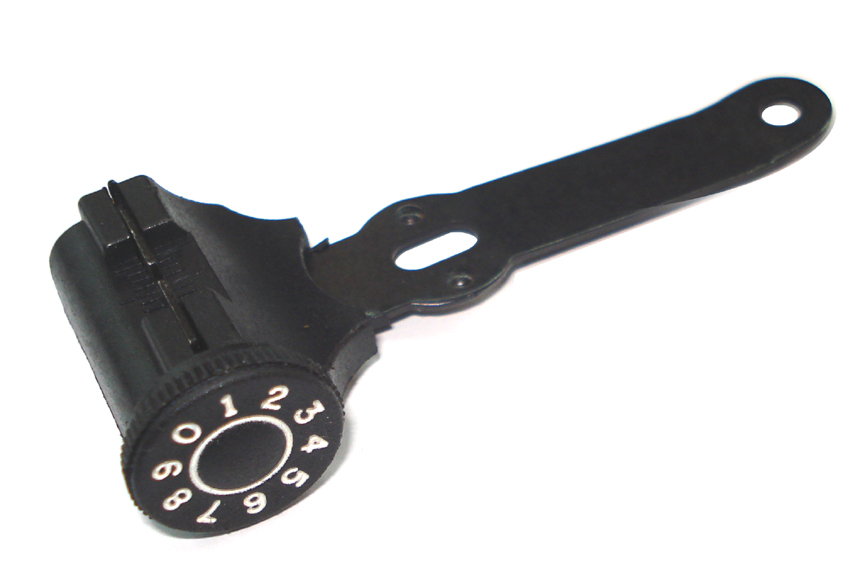

Luego, el alza no lo he encontrado en internet, y eso que me he tirado un buen rato.
He encontrado el alza de la gamo y de la cometa (ademas del de la norica, pero es horroroso).
Les he enviado un email para que me digan si son de fibra o hierro. Comparemos con la original.

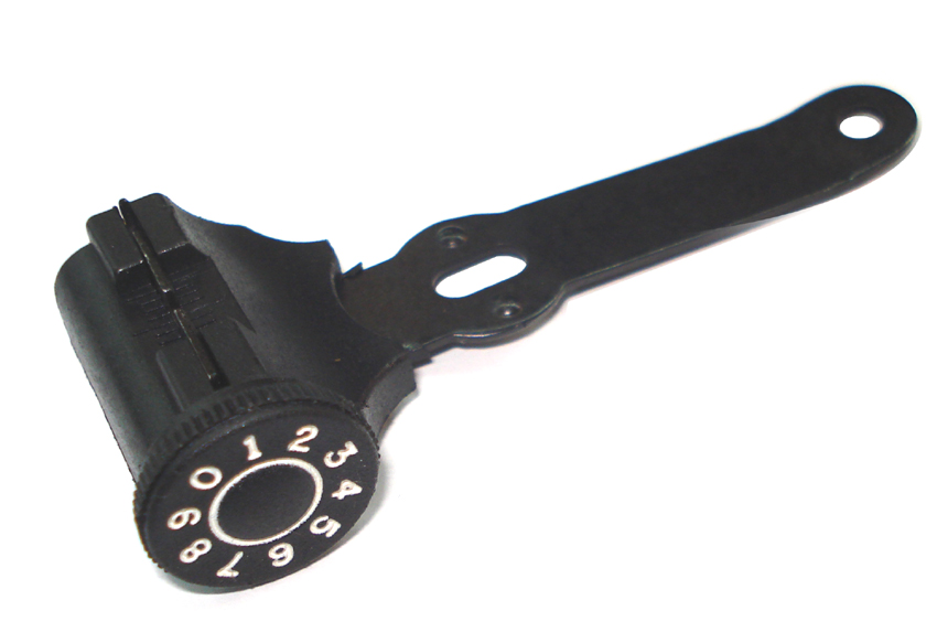

Pongo algunas fotos

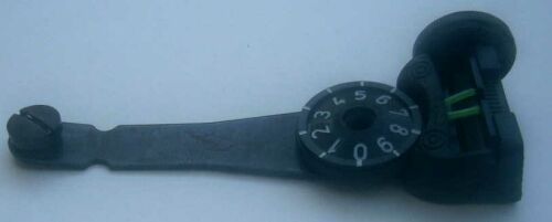

Este es el de la cometa, me agrada mucho a la vista. Se parece a los que tienes, pero es un poco mas moderno. Creo que viene sin la rueda reguladora. Que te parece?
Este es el de la gamo. Hay tres versiones (larga, larga y corta). No se si le vendra alguna bien. El problema que tengo que es que no se las medidas. Igualmente, que te parece?
