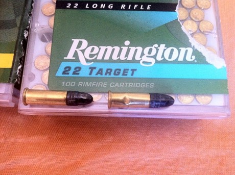

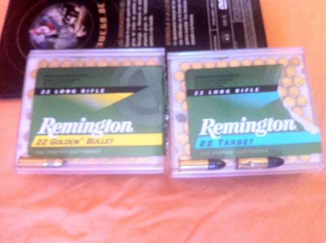

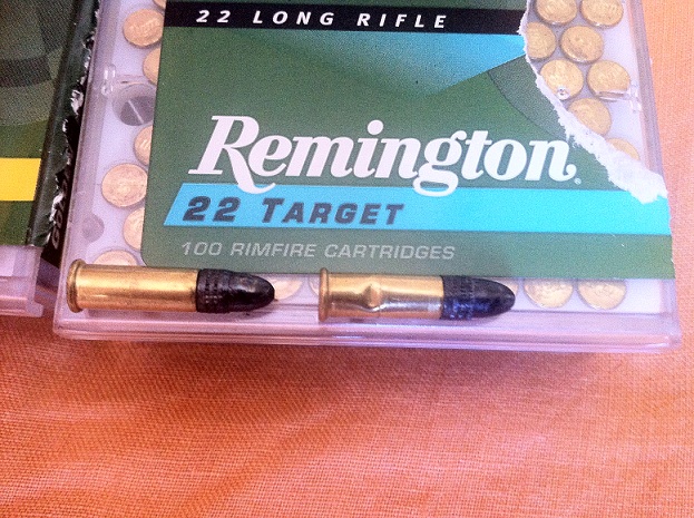

Mientras estudio toda la información y posibilidades que me habéis pasado, he hecho algunos progresos... Tras una limpieza y un aceitado básicos del arma y los cargadores, he seguido el consejo de un compañero y he probado con una munición con la punta un poco más dura. He podido realizar hasta cinco disparos sin interrupciones, un pequeño paso que me sabe a poco, acostumbrado a que mi GSG5 se lo coma todo. Pero seguiremos avanzando.
Os dejo una imagen de la munición que he usado, os pongo otra con el detalle del "mordisco" que me daba con la munición de punta blanda al montar el arma y os reitero mi agradecimiento.

Tipica marca de la interrupcion ! marca de la casa :wink: :wink:
Ahm la Remington Target siempre me salio bien, salvo un lote creo. Que diferente de su prima la THUNDERBLOT de alta velocidad, de punta mucho mas rugosa y que solo vale para quemar, aunque en mi FAMAS peta a gusto. !!
Procura siempre mantener bien lubricados los carriles guia . Suerte.
