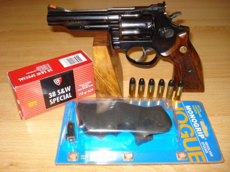

Buenas Luis
En mi 38 sp Taurus 4 pulgadas esa munición me va de coña. Emploma algo pero todos van al 9-10.
No és 357 es solo 38sp, por lo que te sirve para todo.
Mi receta es BA-10 2.5 grains
RG Wad Cutter 38 cal.357 148 grains
La punta enrasada al principio del cuello de la vaina
Cualquier duda manda tel. por privado y te llamo
La foto es de mi revólver no de la munición
Màrius

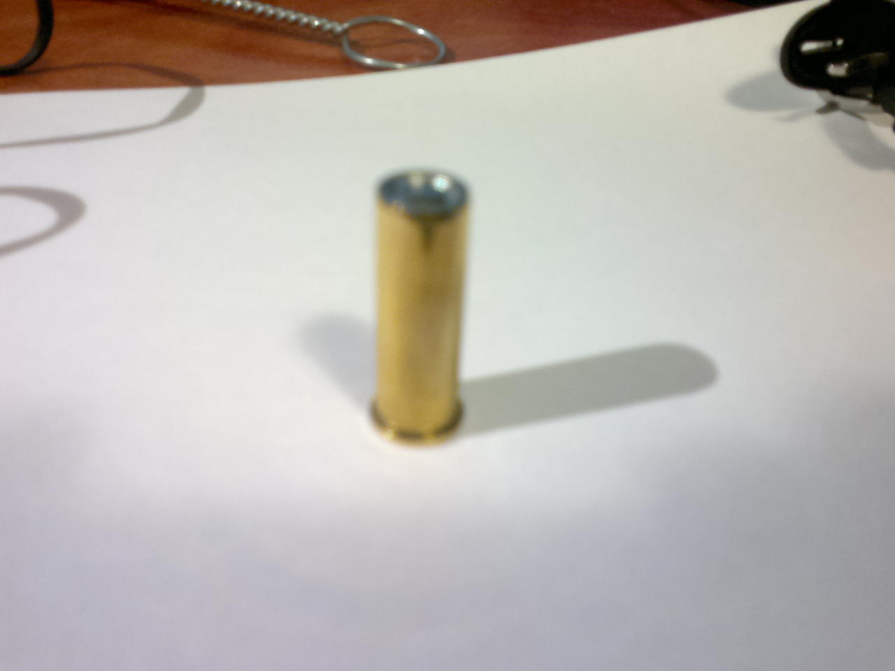

Te anexo foto, disculpa la calidad del móvil. Pero a corta distancia no me queda bien

Tomo nota, muchas gracias, cualquier cosa me pongo en contacto contigo, tengo una duda se pueden aplicar los datos que me has pasado en una vaina 357???
mariuscat escribió:Te anexo foto, disculpa la calidad del móvil. Pero a corta distancia no me queda bien
