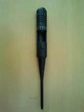

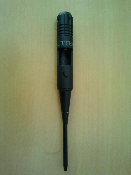

Recientemente en un viaje por tierras cordobesas, entré a "casa isidoro" y en la zona de caza, tenían colimadores laser para diferentes calibres.
Lo adquiri -70 Euretes-, al llegar a mi casa y tranquilamente en el garaje a altas horas de la madrugada para evitar que se encendieran las luces, medía la distancia máxima que podía alcanzar en el mismo -80 metros-, coloqué la diana, desconecte los automaticos para no tener molestias y con la artillería al completo procedía comprobar desde el banco de tiro mis armas. Primero decir que ninguna coincidía con el colimador, después al llegar la luz a la diana, no era un punto, sino un haz que practimanente llenaba todo el negro del centro de la diana.
Por ello, decidi devolverlo en el centro de Alicante. En el cual lo cambié por uno tipo -bala- del calibre 338.
A los pocos días vuelta a realizar la prueba, esta vez a 25 y 50 metros, tampoco coincidía el haz de luz con el centro de mis armas -las cuales puedo decir que están a tiro-, así que opté por devolverlo y si algún día me compro uno será el de 3 varillas que es el que al menos por el momento me da confianza.

Colito: si tu visor tiene 3 ó 4 aumentos sí lo puedes usar pero si es un visor de punto rojo o similar, o sea, sin aumento, no te servirá el óptico.
Hurones: el punto y el disparo no tienen por qué coincidir; es más, lo normal es que no coincidan, pues una cosa es la línea que marca el rayo láser –que en el mejor de los casos será completamente recta– y otra cosa es el punto de impacto de la bala con su caída y desviación particular.
De hecho, con un colimador óptico te ocurrirá lo mismo: el centro de la retícula no coincidirá con la cruz de tu visor por las mismas razones.
Por esto es SIEMPRE IMPRESCINDIBLE HACER EL AJUSTE FINO O AJUSTE DEFINITIVO porque YA NO SÉ SI DECIRLO EN CHINO PARA QUE SE ME ENTIENDA contrariamente a lo que muchos creen AJUSTAR EL VISOR AL PUNTO QUE MARCA EL COLIMADOR NO VALE COMO DEFINITIVO SINO COMO APROXIMACIÓN (aviso a navegantes y a presuntos armeros que entregan a sus clientes los rifles asegurándoles que los tienen a tiro); pero al menos en el colimador óptico podrás ver en la cuadrícula la diferencia que el visor guarda con el colimador y podrás tomar nota para saber cual es el ajuste que ese rifle, visor y bala tienen y te servirá también para que sepas los ajustes de diferentes balas, recomprobando los ajustes o reajustando cuando quieras.
