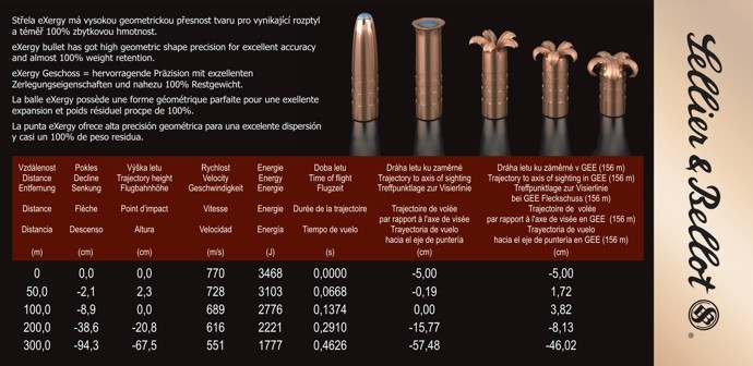

JV ha citado la naturalis de Lapua. Sellier & Bellot tiene la "exergy", que es similar a la naturalis. Punta roma, de cobre y con punta chata de polímero. Únicamente parece que la expansión no es igual.
Mientras que la naturalis expande en forma de hongo o seta, la exergy de Sellier&bellot, expande como la barnes, es decir, con pétalos.
Lo que está claro es que ya son muchos fabricantes, los que están trabajndo con la puntas de cobre.

donquijote escribió:JV ha citado la naturalis de Lapua. Sellier & Bellot tiene la "exergy", que es similar a la naturalis. Punta roma, de cobre y con punta chata de polímero. Únicamente parece que la expansión no es igual.
https://www.sellier-bellot.cz/most-recom ... ts.php#XRG

La verdad la "exergy" de S&B tiene muy buena pinta . ¿ Alguien la probo ?
