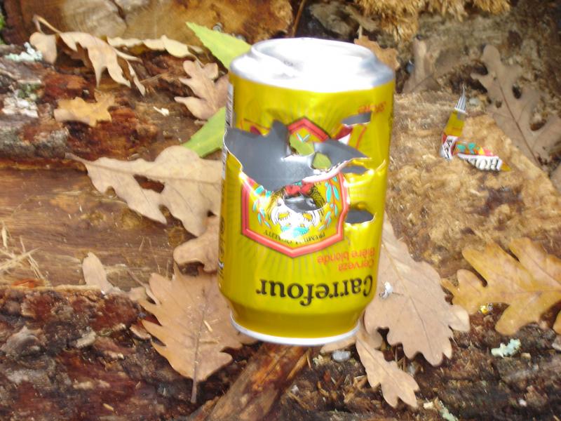

esta es para ver el destrozo que hace sobre otro bote de cerveza 10 tiros 10 impactso la misma distancia y posicion de disparo

esta 20 tiros 20 impactos
despues de estoe disparos la gire 1/4 de vuelta en el impacto 22 la lata se cayo de costado pero segui disparando son en total 35 disparos y 34 impactos y este es el resultado final
bueno asta que la pueda pasar por el crono esto es todo un saludo
