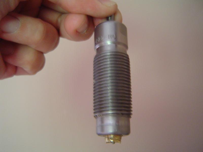

Hola, no me lo puedo creer, ayer un armero me saco la vaina del DIE despues de hacer mil y un trucos pues la aguja no salia la muy perr. y a base de lima cuadro el culote para que le agarrara una llave y la saco, vemos el die por dentro nada raro, la aguja OK todo parece perfecto, quizas falta de engrase, una pequeña rebaba de metal, un fino grano de arena ect
lo limpio todo, lo monto, lo engraso hasta el culo, la vainas una a una engrasadas y limpiadas previamente ......manos a la obra
la primera vaina con suavidad para que engrase bien las paredes del die y de lujo sin apenas resistencia a partir de la 4 vaina, las voy engrasando y recalibrando sin problemas hasta que coñoooooooooo llego a la vaina 20 y ploffffffff otra vez dentro
no lo entiendo, deseronsco la tuerca que sujeta el la aguja de desempistonar y esta suelta la aguja pero hacia arriba no sale, asi q estoy igual que antes y no puedo taladrar el culote, esto me parece que ya no es normal pq de 20 vainas 2 agarrotadas es mucha tela
cuando tenia desmontado el die observe que la aguja no es recta, tiene distintas zonas mas anchas unas que otra
alguien me puede orientar?

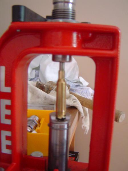

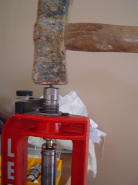

YA LO ARREGLEEEEEEEEEEEEEEEEEEEEEEE !!!
No recorto antes de recalibrar, se supone que son vainas con un solo disparo, por lo que entiendo que no hace falta recortarlas antes de recalibrar o es mejor hacerlo antes? entiendo que si hubiera disparado 2-3 veces la vaina estaria alargada y daria problemas p el largo en el recalibrador, no?
Bueno os dejo el video de mi colegui el barbuchi que me dio la idea ( MACHOTA ) de sacar la vaina de los web.os
https://www.youtube.com/watch?v=fDs7zgze ... =endscreen
vamos cuando saque la vaina me dieron ganas de comerle la barba chivo jejefejejej

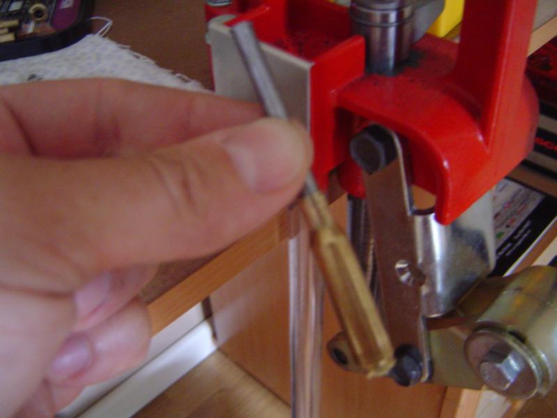

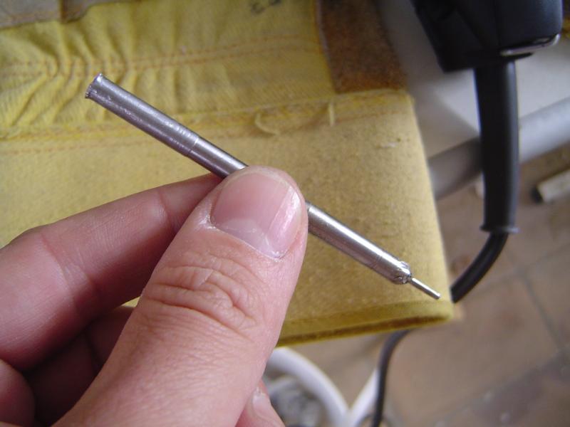

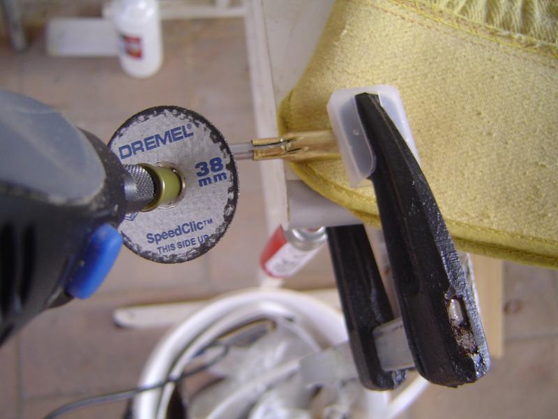

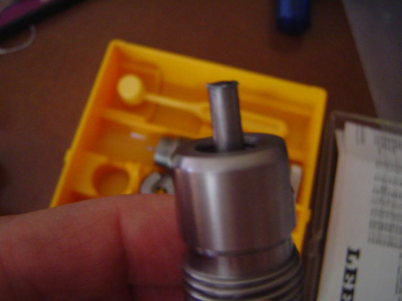

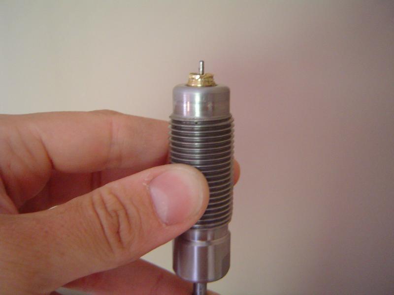

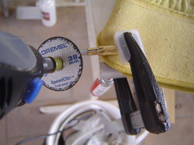

os dejo unas fotillos ..........

un poquito de dremel para poder sacar la vaina y despues en la parte de la aguja que golpee le pase la lima y dremel para que cojiera forma y volviera a entrar la rosca que fija el pin
comentaros que despues limpie todo muy muy bien y he recalibrado del tiron como 300 vainas en un plis sin problemas
Para engrasar use aceite de motor 5-30, las vainas resbalan que da gusto y todo mecaniza perfectamente
CReo que el problema desde el principio ha sido la falta de lubricacion la 1ª vez y la segunda me faltaba lubricar un poco el interior de la boca de la vaina, viendo algunos videos con detalle me di cuenta de ello, si esta zona esta "seca" al tirar para sacar la vaina la zona ancha de la aguja de desempistonar que me parece que abre un pelin la boca de la vaina se atasca y plassssssssss
bueno espero que no pase mas

Otra cosa mas buff... viendo el video me dolia hasta mi, para arrear el martillazo sobre la Aguja yo no dejaria el die puesto en la prensa, lo sujetaria en un tornillo de banCo y ahi le arrearia, vuestra prensa os lo agradecera
