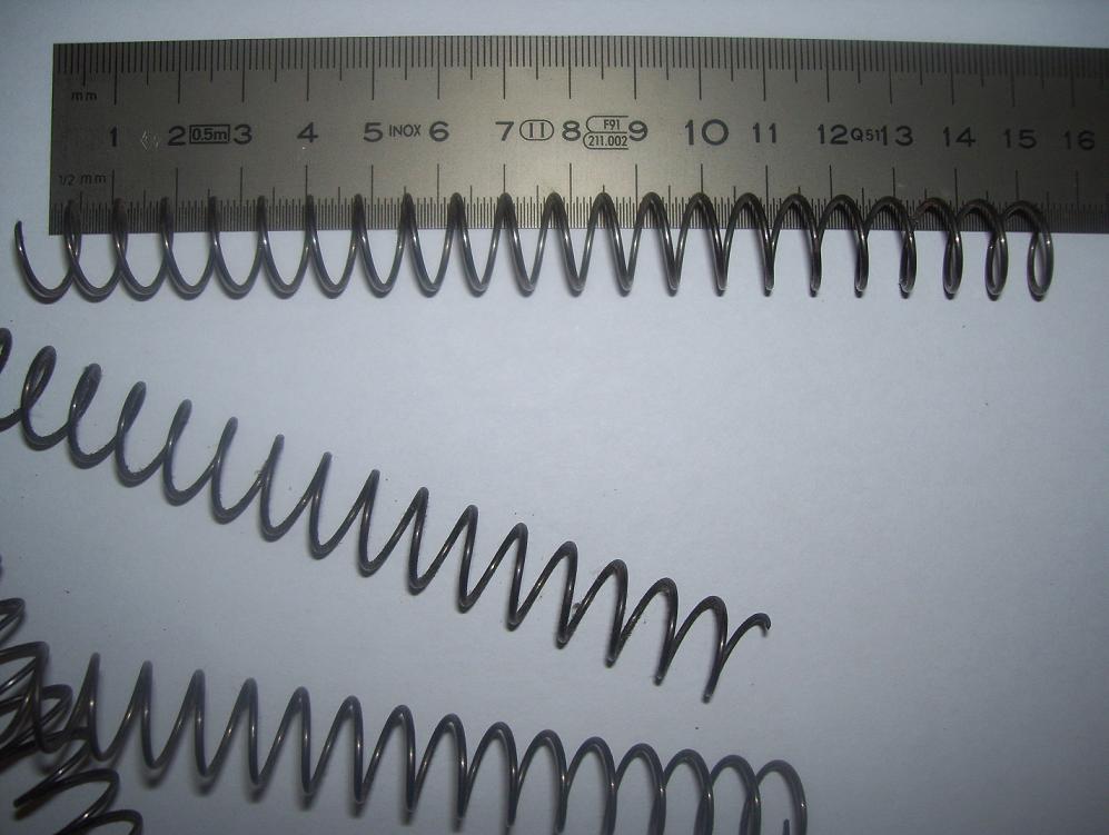

Ando un poco ”mosca” con el muelle recuperador de una Astra 300, me da la impresión de que le faltan vueltas, o sea longitud. Por otro lado, me parece que el alambre es de más grosor que le corresponde.
Pudo ser un “amaño” para que mecanizase correctamente, puesto que lo hace (a menor longitud, mayor grosor) compensaría la fuerza, pienso yo.
Ya me gustaría que me sacarais de mis dudas, proporcionándome las medidas exactas, tanto de longitud total del muelle, como grosor del alambre.

Voy a ganarle por la mano a bonifacio.
144x1 mm.
144x1 mm.
Re: Muelle recuperador Astra 300
Hola
Según Montelongo, las medidas deben ser de 144x1mm.
He medido el muelle que lleva montado esta 300 y son 114x1,02mm.
Dando por ciertas las medidas que indica Montelongo, le faltan nada menos que 30mm. al largo y el grueso del alambre es superior en 0,2mm.El muelle por un extremo se ve bien rematado con dos vueltas pegadas, pero por el otro no, como si lo hubiesen cortado o hubiese roto.
Luego mis sospechas tenían fundamento. El arma mecaniza bien, pero me preocupa que el muelle no amortigüe lo suficiente el retroceso del cierre y sufra con el golpe.
¿Sugerencias? ¿comentarios?. Ya sé, que le ponga uno nuevo … pero ¿hay más?. Gracias por contestar.

Dá la impresión de que, con la experiencia que iba acumulando, Astra fué montando muelles más cortos y de mayor grosor.
Ejemplo muelle del 3000: 135x1,15mm.
Habrá que preguntar al Sr. Antaris.

Hace pocos minutos un compañero de afición y amigo, acaba de entregarme un muelle recuperador, que se ve impecable, asegurándome de que se trataba de un muelle para la Astra 300 y que en una estuvo montado.
Lo primero que hice, fue tomarle medidas con el calibre y sorpresa…coincide exactamente con las medidas aportadas por Montelongo 144x1mm. También me quedo con lo que dice Bonifacio, seguro que es verdad. Ya se sabe que los fabricantes variaban pequeños detalles en las armas, en función de experiencias, pareceres e incluso de los materiales de que disponían en el momento. Parte de las Astras 300 se fabricaron también en años de penuria y escasez de materiales y si los muelles tenían el alambre más grueso, los acortaban y si era al revés los alargarban. Mi 300 fue fabricada en el año 1937 justo después del bombardeo de Guernica, lo que ya no puedo saber es, si su muelle es “original” o le fue cambiado en algún momento. Por otro lado, pudo haber sido manipulado por su anterior o anteriores dueños, si lo acortas y sigue mecanizando, consigues que la acción de montar el arma requiera menos esfuerzo, pero seguro que en el retroceso habrá más golpe.
Hola
Hoy hice una prueba casera para poder determinar la fuerza que había que aplicar a la hora de montar la pistola, sin munición claro.
A falta de probar la compresión del muelle con un dinamómetro o aparato moderno al uso, hice lo que sigue:
Así con una mano la pistola por el cierre y colgando por el guardamonte puse una garrafa con una cantidad de agua, que con su peso desplazase el cierre hasta el tope, pero lo justo,- tuve que hacer varios intentos para lograrlo-.
Luego cambié de muelle y volví a la prueba, modificando la cantidad de agua para justar el peso necesario.
Resultado:
El muelle de 114x1,02mm. necesitó un peso para su total compresión de 5,4Kg.
El muelle de 144x1mm. necesitó un peso para su total compresión de 4,4 Kg.
Accionando el cierre con la mano varias veces con un muelle y con el otro, ese Kg. de diferencia se aprecia claramente.
La prueba como comparativa, puede valer, pero las cifras siempre serán aproximadas, por ser un método casero.
Al leer algo sobre muelles aprendí que la dureza del alambre influye mucho en las características de un muelle, no es solo la longitud, el diámetro, el grosor del alambre, sino también su dureza.
Ahora solo resta la prueba en la galería.
Por lo que ya comentaste parece que tu muelle está cortado. Puedes comprobar si un extremo está "chafado" y el otro no. Realmente entre el grosor de 1mm y el de 1.02mm no debería de haber diferencia apreciable. Extraña que hayas medido menos peso en el más largo, claro que el método ...
Monta el de 144mm y a disfrutar.
Hola
Pues si ferranc, el muelle corto, por un extremo se ve chafado como tu dices, también a mi me extrañó que con esa pequeña diferencia en el grosor fuese más fuerte a la hora de comprimirlo, aún siendo mucho más corto. La única explicación que pudiera haber, estaría en la dureza del alambre (acero), pero para averiguar eso habría que llevarlo a un laboratorio de ensayos no destructivos y mi curiosidad no alcanza a tales extremos. También se me ocurre que estamos hablando del modelo 300 y es de suponer que habría diferencias en los muelles entre la del 9 corto y la del 7,65 y yo no aclaré de que estaba hablando de un 9 corto.
De cualquier manera este tema no da más de si y tiene poca importancia, el caso es la pistola no sufra con un fuerte retroceso, que es lo que me preocupaba y que mecanice bien, que si lo hace.
