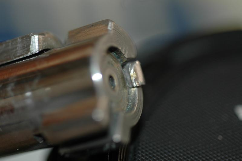

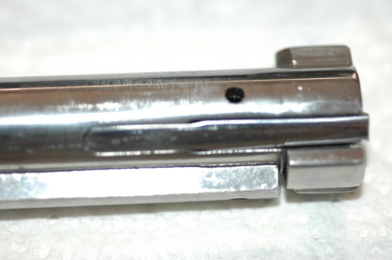

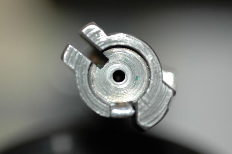

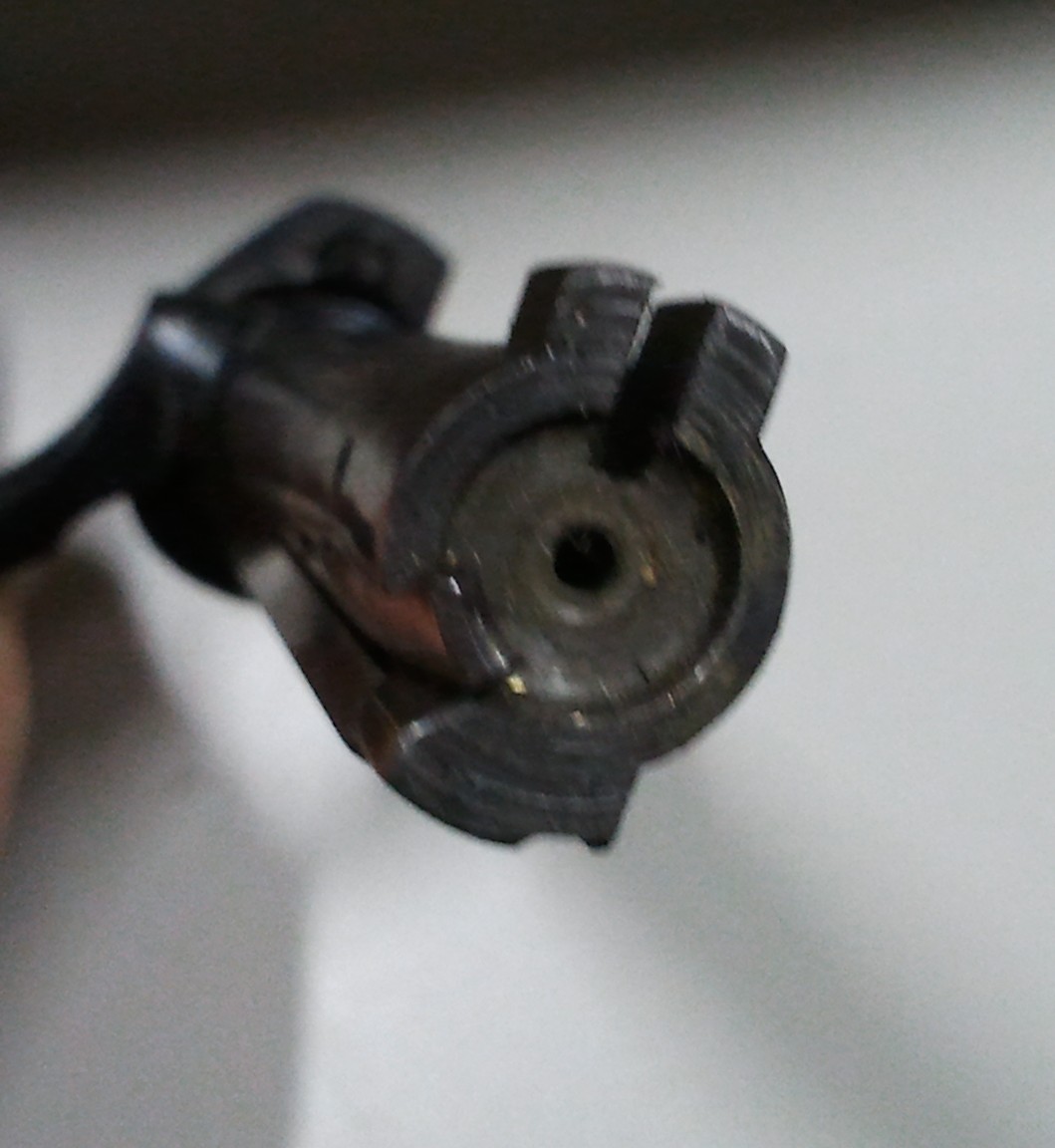

adjunto unas fotillos de la uña en cuestión. Y nó, me han dicho que no es la misma, ésta es de un cerrojo del 222 remington magnum.

Re: Respuesta a la solicitud de una uña extractora para un rifle

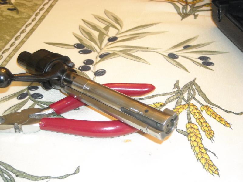

Este es el cerrojo en cuestion.

Vaya, yo diría que es exactamente como la mía.
Si quieres un consejo, te aconsejaria que te la haga Mike "nueva". Yo desde luego estoy muy cabreado con la marca y con.... determinadas leyes que me obligan a pagar 250 euros por una licencia de exportación, cuando la uña nueva vale 35 euros.

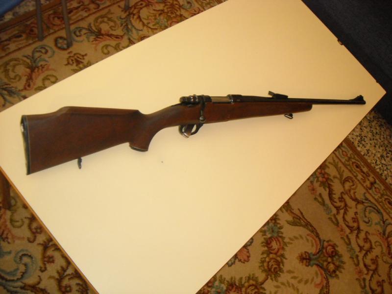

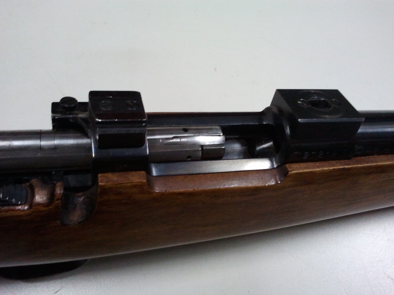

Gracias Ernesto55.Ya he hablado con Mikel.Este es el rifle en cuestion.

Re: Lo que antes fue cabreo hoy es... otra cosa jejeje
Fotos... que ayer no se porque no pude (bueno si lo sé, ésto iba mas lento que un desfile de cojos).
La uña extractora... ni os cuento, como una seda.Se nota quien sabe hacer las cosas.
