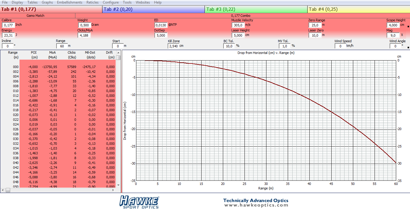

hola, e empezado a utilizar el chair gun con l acompañia del combro hace muy poco y no me aclaro muy bien, alguien me puede decir si sirve o que es lo que hay que cambiar para hacer los calculos para miras abiertas? eh escuchado que es para viror, que el punto cero esta calculado con la altura desde donde se apunta con el visor.

lo de "scope height" tiene algo que ver con laaltura del visor o algo¿?¿?
Re: chairgun con miras abiertas
con la Informacion que tu has introducido, Si!!
Peso balin 0.5 gr..
velocidad 305m/s..
centrado a 25 metros
etc
Esa seria la trayectoria....
Luego la altura del visor-relacion cañon: (altura desde el centro del cañon (donde sale el balin) hasta el centro del visor(centro del objetivo del visor)
Con esta ultima informacion del visor, este programa te dice cuantos clicks para centrar la cruceta del visor o MIl-dots arriba o abajo para la distancia de disparo.

ok, y donde se ponen ese dato de la destancia del visor¿?
Lo que has dicho tu "SCOPE HEIGHT" es esa altura.
En la grafica es donde pone 4.00cm en el lado derecho arriba

pues esntonces poniendo ahí medio centimetro o poco mas que es lo que tendra de alura las miras abiertas,se puede asimilar mucho no¿?
Ah pues no lo habia pensado ja ja.
Es cierto pero espera, la trayectoria no cambia en ningun caso.
Tu arma dispara ese balin con esa fuerza y tiene una trayectoria.
Luego si utilizas miras abiertas o visor la trayectoria es la misma siempre, lo que cambia obviamente es como apuntas.
Este programa te dice como ajustar el visor con esas variables de cada arma, peso balin, velocidad, cuantos metros has centrado el arma etc. Pero la grafica que ves, es lo que tu balin va a hacer.
La referencia que puedes utilizar en la tabla es lo cm de caida que tienes. POI "point of impact" en cm.
Si te fijas el primer dato a 0 metros tu POI es de 4cm que es la altura del visor sobre el cañon.
Si pones que no hay altura, tu POI a 0 metros es de un blanco perfecto ya que tendrias el cañon apuntando al blanco directamente y luego a mas distancia la caida del balin.
Pero mi pregunta es si sabes a el balin cae 1 cm a cierta distancia, como subes 1 cm con las miras abiertas? Lo veo muy dificil.

ya pero bueno, yo no voy a centrar centimetro a centimetro con las miras abiertas, tampoco lo ago con el visor, simplemente se que a "x" metro lo tengo a cero y a "x" m. mas pues 5cm o los que sean de caida, ¿me entiendes? y tu calculas a ojo, ya te digo que no es para precision, pero las miras abiertas tambien tienen su "sexapeal"
pero no se si guiarme de la grafiaca real de la caida del balin que siempre es una parabola negativa, o por ejemplo ponerle medio cm o 1 cm de altura de punto de mira y ya la parabola primero hace positivo y luego es negativa, nose muy bien cual seria la real...

Segun Steve Woodward (STEVE_in_NC) , participante en el desarrollo de los calculos del Chairgun (ver pantalla inicial "Welcome" de la ayuda del CG) se coloca la distancia de la altura de la guia (el punto de referencia, la barra del TrueGlo, etc) al eje del anima.
http://www.network54.com/Forum/79537/thread/1273543608/1273546107/can+I+use+chairgun+for+open+sights-
La distancia siempre será mas corta que con los visores, por lo tanto el angulo mas cerrado; siempre habrá que probar como sugieren CLAVE_10 y XIN-XAN y probablemente ajustar.
