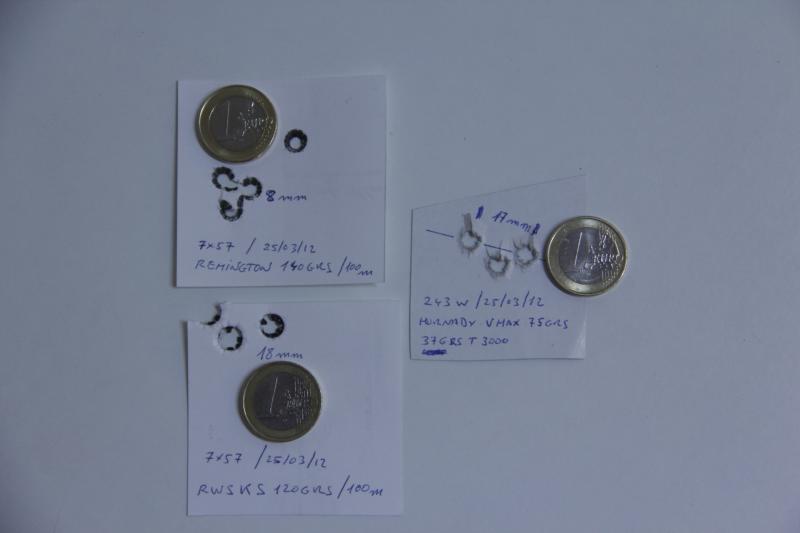

Hola de nuevo,
Ahí os dejo una foto de las agrupaciones que salieron el pasado domingo con el SB del 243 (Leupold Vari XII con 12 aumentos) y el SB del 7x57 (Zeiss Diaviari con 6 aumentos).
Saludos,

Para que luego hablen de sofisticados rifles submoa :mrgreen:
