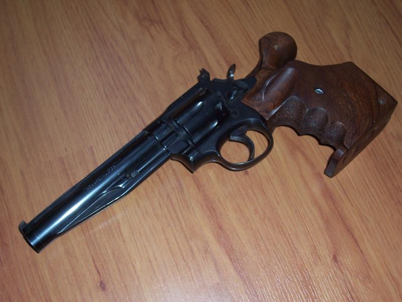

Yo uso las mismas cargas que zurguen 2,4 Ba10 3,1 OA y 3,6 de Ba9.
No crimpo y dejo 1,2 mm fuera de la vaina.
El revólver un LLAMA Olimpic de 6" agrupa mas de lo que yo puedo
