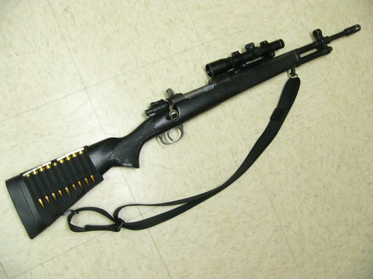

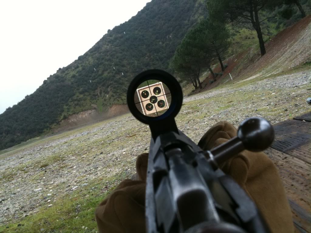

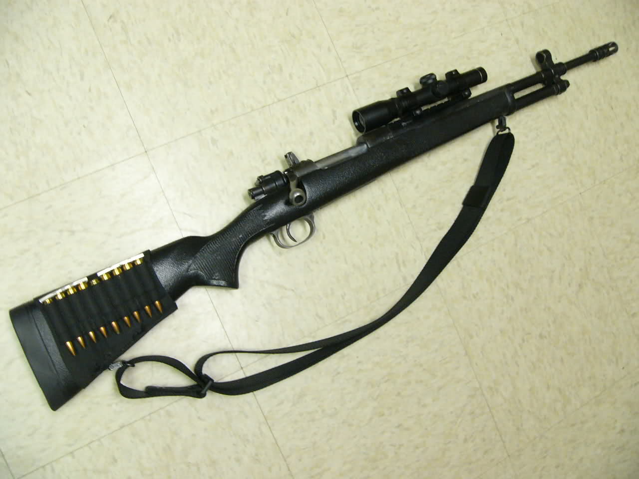

Hay una sencilla forma de colocarle un visor a un Fr8 sin que se note
, quiero decir, sin que quede dañado o transformado de por vida, tengo uno con un monton de marcajes en culata y hierros, en muy buen estado y con una precisión que me maravilla, lo voy a hacer y solo con la condición de poderlo dejar como estaba cuando me canse.
Lo tengo puesto en marcha y lo colgaré en el foro cuando pueda. Basicamente:
- El cañón del Fr8 arranca de la recamara con diámetro exterior 25 mm en una longitud de 75 (esto es chachi!!!), ahí se pueden montar "del revés" dos monturas de acero de las de visor 1" y tipo weaver.
- A esas dos monturas se les monta su correspondiente carril weaver de longitud adecuada. Las monturas han de ser de las extrabajas para poder coger miras abiertas cuando no tengamos montado el visor y que no estorbe la base.
- Sobre ese carril weaver se monta un visor scout del tipo el de las fotos que pongo y utilizando para ello otras dos monturas weaver evidentemente.
- Habra que fresar la culata para hacer sitio a las monturas sobre el cañón, es bueno hacerlo sobre una segunda para no fastidiar la original, yo tengo previsto hasta hacerle taladros como la del Cetme, el adaptador del bipode Harris...
Tengo aún una culata de sobra de Fr8 si alguien se atreve con la aventura, la pondré a la venta mas tarde o mas temprano.
El visor ha de ser de pistola, tipo scout, tambien me he hecho con dos visores y venderé uno.
Quien ha probado esta configuración, no la suelta, para la caza esideal, poder enfocar el visor con los dos ojos abiertos.

Impresionante tu cetmetón!!
Perdona mi ignorancia, en que se caracteriza una mira scout?
No tiene ningún inconveniente motarla así?

Zhunter-1 escribió:Impresionante tu cetmetón!!
Las miras scout se caracterizan por tener un gran "eye relief", o sea, mucha distancia ocular, más de los 8-11cm habituales que tienen las miras convencionales, lo que las hace ideales para montarlas en esa posición tan avanzada.
