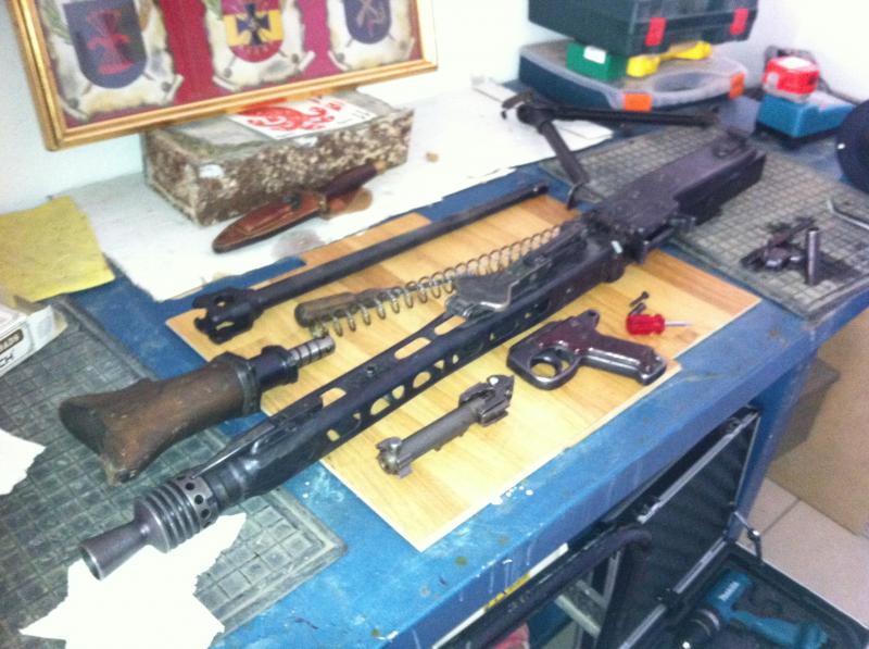

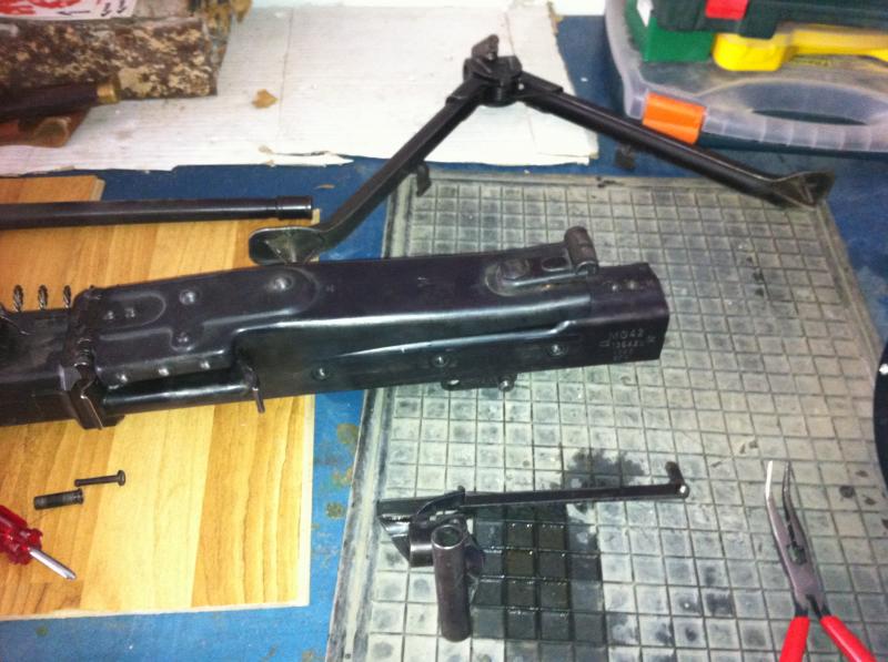

Hola a todos:
Este fin de semana le tocaba limpieza y, como otras veces, la desmonto toda, la limpio y cuando procedo al montaje la lié parda :twisted:
Ahora no puedo meter la maneta que tiras hacia atrás todo el conjunto del cierre para dejarla lista para disparar y lo que es peor... al meter el cerrojo dentro de sus guías se me corrió hasta el final y quedo el cierre encajado dentro del cañon y no sé sacarlo.
No puedo sacar el cerrojo ni el cañón!
Perdón por lo mal que me explico :roll:
Entonces alguien tiene o sabe de una página donde conste el desarme total de la MG-42??? O directamente sepa cómo solucionar el problema?
Un saludo y gracias de antemano :wink:

Es que en el montaje debes meter primero la palanca de montar y despues el cierre :wink:
Si no recuerdo mal, si sacas la bocacha y golpeas con fuerza el casquillo, este transmite el golpe al cañon y hace que el cierre se suelte del cañon.

corporal_hicks escribió:Es que en el montaje debes meter primero la palanca de montar y despues el cierre :wink:
Gracias! No me atrevía por miedo a dañar los tetones del cierre pero lo provaré.

Haz lo que te han sugerido de quitar la bocacha y golpear el casquillo o el cañón (Mejor con martillo de nylon).
A lo bruto sería como si funcionase con fuego real, es decir, el casquillo junto con la bocacha forman el incrementador de retroceso, que empuja el cañón hasta abrir el cierre. Una vez abierto el cierre ya sacarlo será más fácil.
Lo de la palanca de montar, ahora mismo no recuerdo los pasos exactos pero sí que va "libre" en la rendija del armazón y que es el propio cierre quien la "retiene" en su lugar, por lo que primeramente has de colocar la palanca y luego introducir el cierre.

hazlo compañero es el truquillo que tenemos para sacarlo eso si te caera el cierre a plomo pon debajo del cajon d elos mecanismos algo blando para que no se pegue un buen golpe el cierre

Gracias a todos por vuestra ayuda! :apla:
Problema solucionado tal y como me indicasteis. Ya está montada, engrasada y en su puesto.

Por si te pasa y no tienes un martillo a mano, yo lo solucionaba dejándola caer de boca contra una tabla de una caja de munición, en las armerías normalmente no hay un martillo de goma.
Para montar se coloca primero la palanca de armar, metiendo el diente inclinado en la ranura y una vez la palanca en su posición mas adelantada se mete el cierre.
Es mas jodido reparar una Browning 12,70 en la que metan el bloque de cierre con la palanca de armar hacia atrás, hay que desmontar media máquina. :wink:
