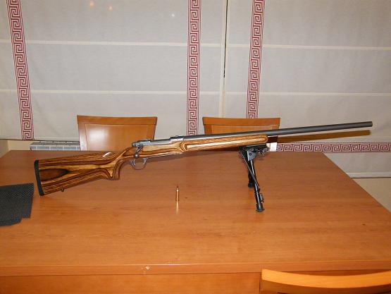

Hola compañeros, espero recibir dentro de poco un nuevo rifle de cuyo calibre solo conozco la teoria, su principal uso va a ser la caza de pequeños animales, zorro, corzo, springbok, duiker,....., el arma en cuestion es un Ruger M77 MarkII Target Grey:
Cañon de 26", 6 estrias, paso 1:14 .
¿alguien ha utilizado este calibre? ¿experiencias?, ¿quien conoce las puntas barnes grenade?, ...., vamos todo lo que se os ocurra, en cargas probadas, agrupaciones,.....Saludos
Edito por recuperar la foto.
