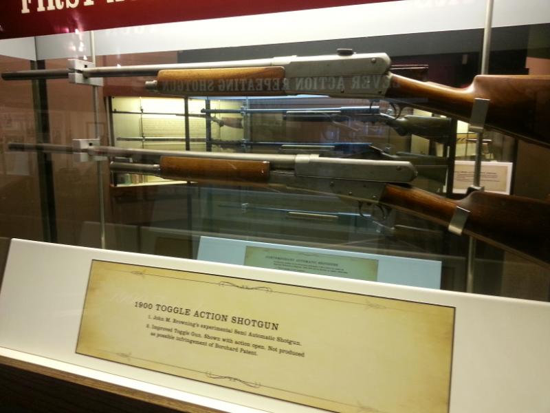

Así­ pudo ser la automatic, este diseño fue desechado por John

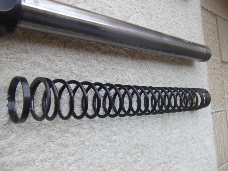

Brillante es poco decir aunque con un problema, el sistema de los anillos de fricción no permite disparar todo tipo de cargas y por ese motivo no resulta versátil.

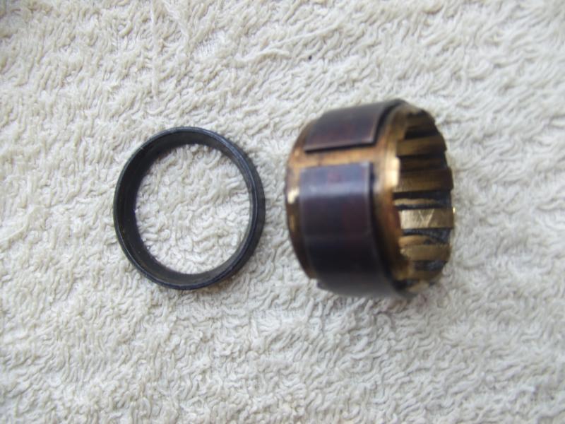

Solución, se replantea el tipo de anillos de fricción creando un segundo anillo cónico de acero que ayudara al de bronce y cuando se quiera disparar cargas bajas (inferiores a 30 gr.) Se cambiara la posición anulando su efecto en su nueva posición.

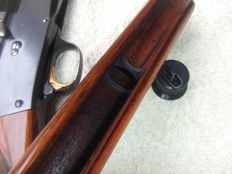

Capacidad de diseño
Por normativa legal esta capacidad se vio reducida a 3 disparos mediante un reductor alojado en el depósito de alimentación no afectando a su sistema de funcionamiento.
Su disposición es la siguiente, 1 alojado en la recamara y 2 en el deposito de alimentación.
A veces los admiradores de la auto-5 podemos parecer exagerados a vista de los demás y lo comprendo, pero 51
Capacidad reducida por la legislación vigente.

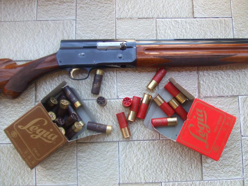

El rango de trabajo de la munición a emplear oscila de 24gr. a los 44gr. Según el fabricante.
La capacidad de la recamara es 12/70 con lo cual solo podremos emplear munición de ese tamaño o inferior, nunca superior.
El fabricante recomienda la utilización de cartuchos Lejía.
A veces los admiradores de la auto-5 podemos parecer exagerados a vista de los demás y lo comprendo, pero 50
Cartuchos Legi­a de 34gr. marrón y de 36gr. rojo
Opinión personal: creo que los 44gr. Son excesivos ya que el cañón tiene una presión máxima de trabajo de 1000kg.cm. Y estaríamos demasiado cerca del limite a parte provocaremos un desgaste superior e innecesario, mi recomendación es no superar los 36gr. Bajo ningún concepto.
Nunca se debe superar la longitud máxima de la recamara 70 cm. en este caso, podríamos tener un accidente grave y causar desperfectos muy serios en el arma.
En cuanto a la munición a emplear si bien es cierto que Lejía es calidad también es cierto que hay muchas otras marcas con tanta o más calidad en definitiva hacen publicidad de sus productos, cosa por otra parte muy lógica.

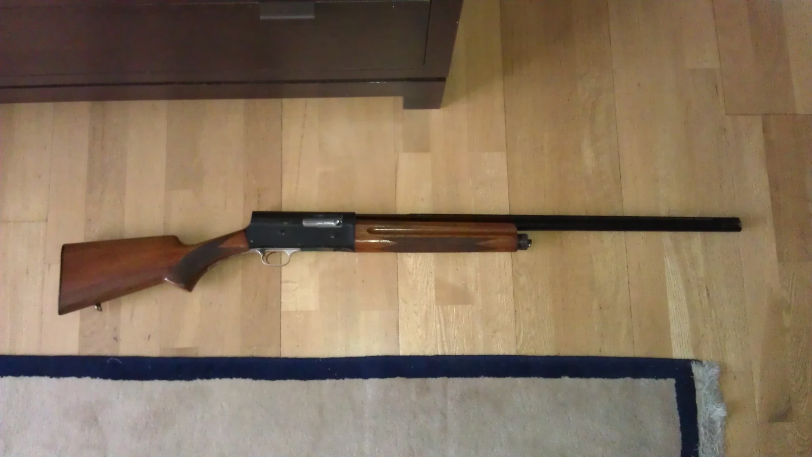

Esta es la que tengo heredada de mi padre, un autentico antiaereo con las palomas en dias frios: 1 * ACIER SPECIAL, con mil..... , no se cuantos tiros habra tirado, paso por mi padre, aprendimos con ella mi hermano y luego yo. Un saludo y un homenaje a este estupendo arma. Un saludo
A veces los admiradores de la auto-5 podemos parecer exagerados a vista de los demás y lo comprendo, pero 60
A veces los admiradores de la auto-5 podemos parecer exagerados a vista de los demás y lo comprendo, pero 61
A veces los admiradores de la auto-5 podemos parecer exagerados a vista de los demás y lo comprendo, pero 62

Vista general auto-5
Mi Automatic Ligth Twelve desmontada con todos sus elementos.
A veces los admiradores de la auto-5 podemos parecer exagerados a vista de los demás y lo comprendo, pero 112
Vista general

El guardamano.
En la mayoría de semiautomáticas el guardamanos tiene un papel poco relevante y salvo en el caso de las saut de gases en las cuales suelen estar perforados o tienes válvulas de expulsión de gases sobrantes tiene una función hasta cierto punto menor.
En el caso de la auto-5 su función es determinante y parte del sistema de funcionamiento del arma, con lo cual me ha parecido imprescindible dedicarle un capitulo entero.
A veces los admiradores de la auto-5 podemos parecer exagerados a vista de los demás y lo comprendo, pero 122
Guardamano y tapón rosca de una auto-5
Hay que tener en cuenta que es de madera y en la ecuación de los elementos que entran en la secuencia de disparo es el elemento mas débil debido a que tiene que convivir con partes de acero mucho mas resistentes a el.
Para evitar su rotura es totalmente imprescindible su perfecta colocación así como el grado de firmeza óptimo, el más pequeño desajuste en el acabara por desembocar en su rotura.
En la parte interior del mismo podemos ver donde hace tope la anilla del cañón al volver a su posición después de haber efectuado el disparo impulsado por el muelle freno instalado por encima del tubo de alimentación.
A veces los admiradores de la auto-5 podemos parecer exagerados a vista de los demás y lo comprendo, pero 121
Parte interior donde hace tope la anilla de cañón
Por lo tanto cada vez que disparamos el guardamano recibe un fuerte golpe.
Si no esta muy bien sujeto esta acción acabara por romperlo inexorablemente.

Capitulo VI
Sistema de amortiguación y frenado de la auto-5, cargas fuertes.
Si hay algo que ha suscitado controversia en la auto-5 es lo referente a su sistema de amortiguación y frenado adjudicándole la etiqueta de ser un arma con un fuerte retroceso por parte de muchos aficionados a la caza y al tiro en general.
Gracias a los años que llevo como aficionado a las armas de caza he tenido la oportunidad de poseer gran número de ellas, desde las clásicas yuxtapuestas pasando por varios modelos de superpuestas y terminando con los dos tipos de semiautomáticas, inerciales y gases, así como un par de correderas.
Por lo cual me siento con fuerza y criterio para dar mi opinión al respecto aunque siempre es comprometido hacerlo.
Ante todo deciros que para mí es totalmente injustificado y es la consecuencia de la falta de información de la mayoría que lo afirman y de la utilización del el arma con el sistema de amortiguación en un estado deficiente.
Si bien es cierto que tiene más retroceso que las saut de gases, cosa por otra parte evidente, no es cierta la diferencia con los otros sistemas inerciales, la diferencia es más bien por la sensación secuenciada mecánica del retroceso que por la fuerza real, una vez te acostumbras la igualdad es total.
A veces los admiradores de la auto-5 podemos parecer exagerados a vista de los demás y lo comprendo, pero 142
Anillo de fricción (acero),anillo de freno (bronce) muelle de fricción (acero por encima de el anillo de freno de bronce)
El problema esta en la adecuada regulación de los frenos en relación a la carga que utilicemos y como estos se tienen que cambiar de posición dependiendo de ella, también es importante el estado del muelle de fricción, que es el responsable de presionar el anillo de freno de bronce, así como el mal estado del muelle amortiguador que en estado de reposo su medida no debe ser inferior a 24 cm. y es en la deficiente aplicación de estos tres conceptos donde a mi entender nace la leyenda de ser un arma con fuerte retroceso.
Por ello en este capitulo me centrare en la posición de los frenos para la utilización de cargas iguales o superiores a 30gr.
En la posición de carga fuerte el anillo de frenado (bronce) tiene la posición que veis en la foto con la forma de garra mirando a la rosca, así como el anillo de fricción (acero pequeñito) en el que la parte cóncava tiene que estar mirando al de bronce y la parte plana tiene que estar contra el muelle amortiguador.
Muy importante es lubricar el tubo de alimentación por el que circulan con una leve película de aceite de armas.

Vista de la posicion carga fuerte ( igual o superior a 30gr.)
A veces los admiradores de la auto-5 podemos parecer exagerados a vista de los demás y lo comprendo, pero 140
Vista general en posicion fuerte ya en el deposito de alimentación
La norma de los 30gr.no es una ciencia exacta puede ser que también expulse bien con cargas de 28gr. depende del estado de los elementos que entran en juego, de hecho si su sistema esta afinado al máximo expulsara sin problemas con 28gr, las mías lo hacen siempre que se lo he demandado.

Capitulo VII
Sistema de amortiguación y frenado de la auto-5, cargas flojas.
Siguiendo con el sistema de la amortiguación y frenado de la auto-5 nos toca el sistema de montaje para cargas inferiores a 30gr. Que según el fabricante puede llegar a un mínimo de 24gr.
En el nos veremos obligados a desmontar el guardamanos para poder acceder al sistema de los anillos y cambiar su posición y la incomodidad que conlleva.
En la primera imagen podemos ver una vista general del nuevo posicionamiento del anillo de fricción (pequeño de acero) en el lado del cajón de mecanismos, el anillo de freno de bronce no varía su posición en relación al posicionamiento de cargas fuertes.
A veces los admiradores de la auto-5 podemos parecer exagerados a vista de los demás y lo comprendo, pero 161
Vista general cargas flojas, tambien podeis ver un muelle a su lado, se ve la diferencia de longitud y por lo tanto la perdida de prestaciones de dicho muelle.
En la segunda imagen podemos ver al detalle el anillo de fricción con la posición cóncava en dirección al cajón de mecanismos y la parte plana contra el muelle de esa forma queda guardado y su influencia en el sistema queda neutralizada dejando el anillo de bronce como único responsable de el frenado del retroceso del cañón y permitiendo de esta manera una menor capacidad de retención necesaria para permitir el recorrido del sistema ante una capacidad explosiva inferior.
A veces los admiradores de la auto-5 podemos parecer exagerados a vista de los demás y lo comprendo, pero 162
Al detalle posición anillo de fricción (cargas flojas)
En la tercera imagen podemos ver la posición en la que ira alojado el anillo de fricción una vez lo introduzcamos en el tubo que es el depósito de alimentación.
Es importante mantener la suave lubricación en el tubo por el que corre el sistema al igual que con la configuración de cargas fuertes.
A veces los admiradores de la auto-5 podemos parecer exagerados a vista de los demás y lo comprendo, pero 160
Vista de la ubicación del anillo de fricción en cargas flojas, también podéis ver dicho anillo.
Conclusiones y opiniones personales: Es de reconocer que el cambio del sistema de una posición a otra no es lo que se dice un ejemplo de ergonomía precisamente lo que acaba desembocando en la primera y principal causa por la cual la auto-5 tiene la fama de tener mucho retroceso ya que la mayoría de las auto-5 que he tenido la posibilidad de inspeccionar los anillos estaban en posición floja, mientras sus propietarios disparaban con ellas todo tipo de munición y de cualquier potencia sin cambiar los anillos de hecho la mayoría no sabían que se tiene que cambiar.
