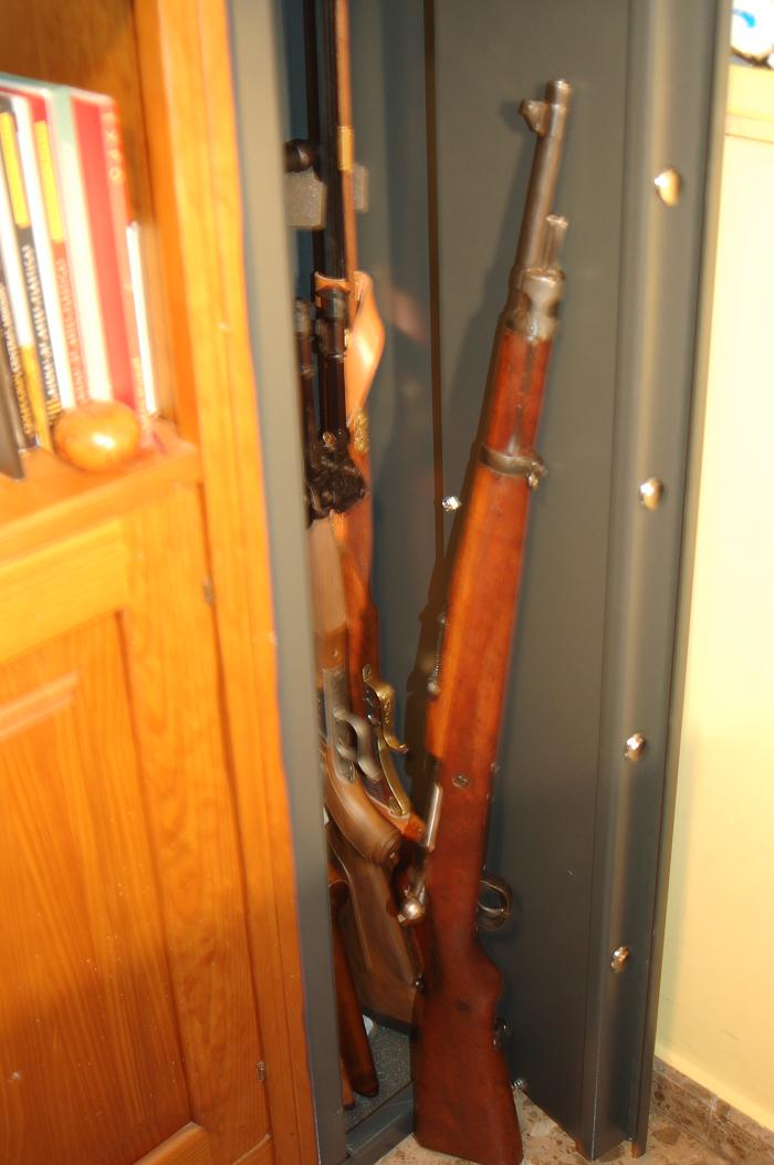

Por cierto: la más precisa de todas mis armas: mi Yugoslavo M24/47.....del 8x57
