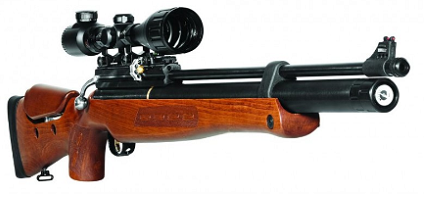

Hola que tal, la hatsan pcp bt 65 sb que tal es? jpor 400€ la consigo y tiene buena potencia precision y demás.. pero tiene algun fallo o algo por lo que me vaya a arrepentir? es resistente?nunca e tenido una de pcp y he oido que el tema es complicao (ya tengo compresor y botellas de buceo en casa etc..)

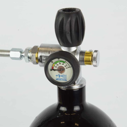

Hola,
perdona que tipo de compresor tiene? Cuanto bar puede cargar?
Muchas gracias.

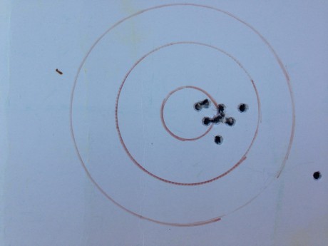

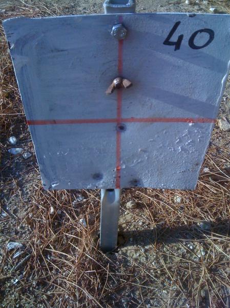

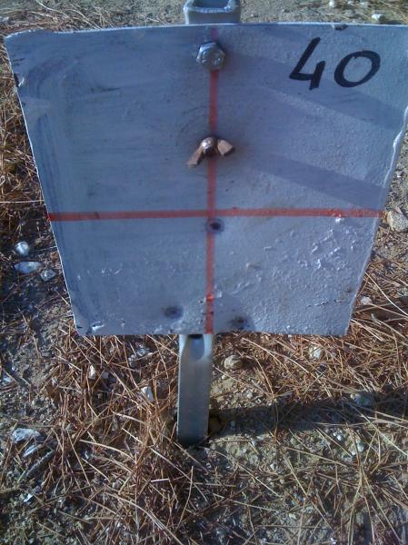

Hola, yo tengo una bt 65 SB estoy tirando a 70/80 mts y no tengo problemas. (Foto de tiro a 40 mts)
Las Hatsan son carabinas muy facil da arreglar y desmontar si pasa algo.
Precio conveniente para una buena calidad.
Hatsan BT65 SB:
Carabina PCP de repeticion mediante cerrojo lateral.
Cañon estriado tronco conico de alta precision, con rosca 1/2 UNF en la boca.
Disponible en calibres 4,5mm (.177), 5,5mm (.22) y 6,35mm (.25).
Culata de dibra de diseño ergonomico y ambidiestro.
Carril picatiny Integrado en la parte inferior del pasamanos.
Garganta de la culata y pasamanos con incrustaciones de goma antideslizante.
Culata facilmante regulable en longitud y altura.
Cargador rotativo circular de 10 disparos en cal. 4,5 y 5,5mm y 9 disparos en cal. 6,35mm.
Deposito de aire extraible, cilindrico de alunimio con 250cc de capacidad, permitiendo el uso de depositos de recambio.
Manometro incorporado en el deposito para conprobar su nivel de carga.
No es necesario desmontar el deposito para llenarlo.
Carril para montaje de elementos opticos de 11 y 21 mm.
Armazon de aluminio anonizado.
Mecanismo de alimentacion "Anti-Double Pellet"que evita la carga de dos balines en el cañon.
Sistema patentado antidetonante que la perdida de gas cuando la carabina se golpea.
Elementos de punteria regulables TRUGLO de fibra optica. Alza con fibra optica verde de 0,9mm de diametro y punto con fibra optica de 1,5mm de diametro.
Disparador con sistena QUATTRO, regulable en recorrido y dureza.
Disparador de metal y gatillo dorado.
Luchar.

No me parece que esos tiros sean exactamente un ejemplo de alta precisión pero quien soy yo para contradecirte...

El problema es que su cañón no está preparado para las velocidades que alcanza el perdigón, con lo que se salta las estrias y pierde precisión. Por eso son más baratas que una buena carabina con las mismas características; desde mi forma de ver...

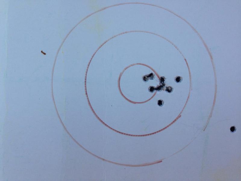

Hola, tengo la bt65 en 6,35, y debo de ser uno de los pocos que le han mandado un cañon bueno,me la han puesto un regulador del lituano, que vale unos 70 euros, y la aguja fina, ya que de serie trae la aguja gorda y para este calibre, menos de 24 julios como que no....bueno al grano:
He disparado a 87 metros de distancia, sin aire, y con una velocidad de salida de 240m/s con jsb exact king, a una diana gamo normal, y ninguno se ha salido del negro a esa distancia..
A 50 metros meto 5 disparos dentro del 9-10 de una diana gamo, la unica modificacion que yo la he hecho a sido quitarla el muelle que regula la dureza del primer tiempo, quedando un gatillo muy cojonudo..
Yo te la aconsejaria en 5.5 ó 6,35 si la pones la aguja fina y regulador a 100 bares, si la dejas a 24 julios, la del 4,5
Repito, es una carabina de caza, robusta y pesada, no esperes la precision de una air arms, theoben, o fx, pero a 240m/s en 6,35 con jsb exact king, es muy precisa, ah, el visor es un mtc octisan de 10x50 de aumentos fijos y a 87m no veia muy bien....
suerte con la compra

Pues que suerte tuviste coco! Porque lo que he visto sobre la Hatsan no ha sido excelente que se diga...
Pero si ati te vino bien y te va bien... Enhorabuena! =D

Hola estoy deacuerdo con Coco 40.
El tiro central a 40mts es el mio,los dos de abajo son de un amigo que estubo conmigo y que no sabe de armas.
Luchar.

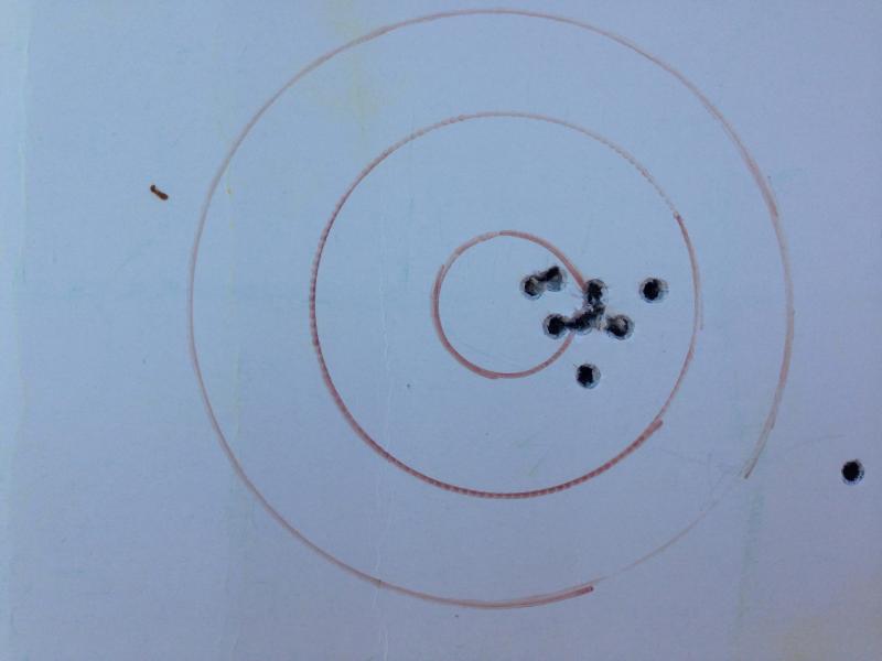

Hola,pues siendo poseedor de una hatsan bt65 4,5 queria dejar
mis impresiones sobre ella,decir que lleva regulador lobo,por desgracia aun no me a llegado el xcortech y no tengo mediciones de potencia y demas.Pero puedo aportar una foto de un
cargador de diez disparos a una distancia de algo mas de 50 mtrs a una diana echa por mi
que la medida central es de 2 centimetros.No me aclaro para subir las fotos xdxdxd

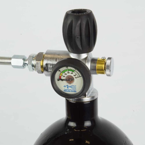

Con vuestro permiso reabro este tema, para escribir mi opinión sobre la misma una vez pasado unos meses.
Por múltiples problemas me he planteado dejar el PCP a saber, con la bomba de llenado manual el llenado es muy difícil y solo llego a 50 bares, y las jóvenes ayudas no consiguieron mucho mas. Otro problema es que la botella de 7 litros fabricada especialmente para PCP no acepta el sistema de llenado de bombona de buzo que hay en mi pueblo,,, por lo que me tengo que desplazar bastante lejos para su llenado y esperar que te atiendan en el día,, el modelo BT 65, es fuerte y pesada, muy pesada el orgullo para jovenzuelos pero una putada para un jubilado, me ha comentado un señor de Sudamérica que si le pones la aguja fina el mecanismo no lo aguanta y acaba rompiendo. La relación calidad-precio es inmejorable todas las de su misma categoría son mucho mas caras.
Resumiendo un artilugio serio y con una gran capacidad de deposito que no esta para experimentos
Saludos cordiales.

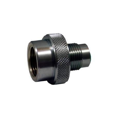

A ver, estimado Manueles, que para cargar la botella en tu pueblo, SOLO necesitas un "ADAPTADOR DIN 300 A DIN 200", que vale 4 duros, y se vende en cualquier tienda de buceo, y ese chisme tan complicado, simplemente va enroscado justo a la salida del grifo, donde va conectado el latiguillo de carga, así, un compresor de 200 bar, puede cargar una botella de 300 bar..........
- Adjuntos
- hola-que-tal-la-hatsan-pcp-bt-65-sb-que-tal-es-jpor-400-la-549557.jpg (11.69 KiB) Visto 5626 veces

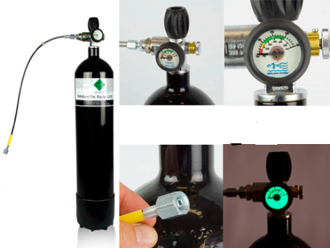

Que mas quisiera yo que fuera eso,, la entrada de aire o la forma de poner el sistema de entrada de aire de una botella de buzo y la mía de PCP no se parecen en nada, no hablo de la rosca que si es la misma, es que el motor de llenado para buzo de mi pueblo no tiene forma de enganchar en mi botella de PCP, la boca de llenado para llenar botellas de ellos es como LA DE LA FOTO pero muy grande, el señor lo ha intentado delante mía y no hay forma de llenar mi botella por que dicha pieza no entra ni tiene forma de apretar en mi botella,,,,,,,, que si funciona con una manguera normal de rosca que si tienen en una armería cerca de Sevilla y ya me han llenado una vez.
EL ARTILUGIO QUE TIENEN EN MI PUEBLO PARA LLENAR BOTELLAS DE 12 LITROS Y MAS ES COMO ESTE PERO MUY GRANDE Y NO SIRVE NI SE PUEDE COLOCAR EN MI BOTELLA, lo he comprobado personalmente y el señor me preguntaba como conectar eso y no había manera.
Fui al llenado con el jefe de buceo de decatlón y el miro también y no había manera simplemente el artilugio como el de la foto pero muy grande no se puede acoplar a mi botella.
Agradecido por tu interés
