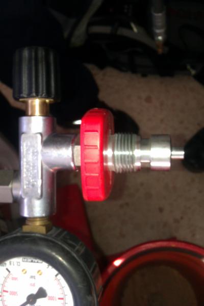

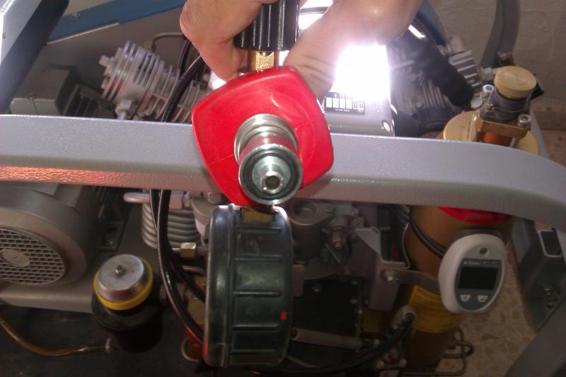

Estos son las fotografias del engache al compresor
He estado en la estación de Bomberos de mi pueblo para cargar mi botella a 300 bares, no pudimos pues 50
He estado en la estación de Bomberos de mi pueblo para cargar mi botella a 300 bares, no pudimos pues 51
He estado en la estación de Bomberos de mi pueblo para cargar mi botella a 300 bares, no pudimos pues 52

Esa pieza de color rojo que lleva la rosca es para 200-230 bares y se usa para diferenciarla de las de color negro en las de 300 (poco me equivoco si no es un Bauer), la solución es adquirirla -obvio, no?- o cortar ese pitorrito del extremo del conector, -una pena cargarse el conector- que es lo que impide que rosque hasta el final.
Mi compresor es un Bauer y es igual que la que se muestra. Podrás conseguirla sin problemas en "Sistemas de Alta Presión" de Barcelona, te la enviarán encantados a cambio de 80 o 90 pavos. Son el distribuidor de Bauer más barato con diferencia de España.

Vamos a ver: el compresor no tiene por qué ser de 200, los conectores no son más que piezas que se ponen y quitan a voluntad, por lo tanto un compresor que cargue a 300 con un conector de 200 sólo te va a indicar que no vas a poder introducirlo en la grifería de una botella de 300, no sé si me explico .........
Pero sí en una botella de 200 con lo que si no estás atento podría entrar en esa botella de 200 más presión de trabajo para la que ha sido diseñada, a no ser que el compresor tenga tarada la válvula de seguridad a 200 indepeendientemente de que tenga empuje hasta 300.
Entérate primero de la capacidad de carga del compresor y si es de 300 plantéate la compra del conector para 300.
