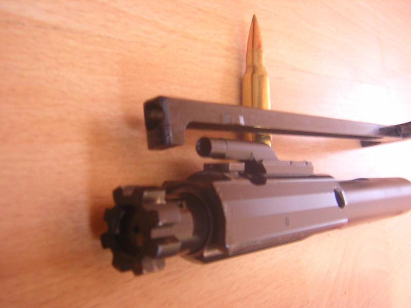

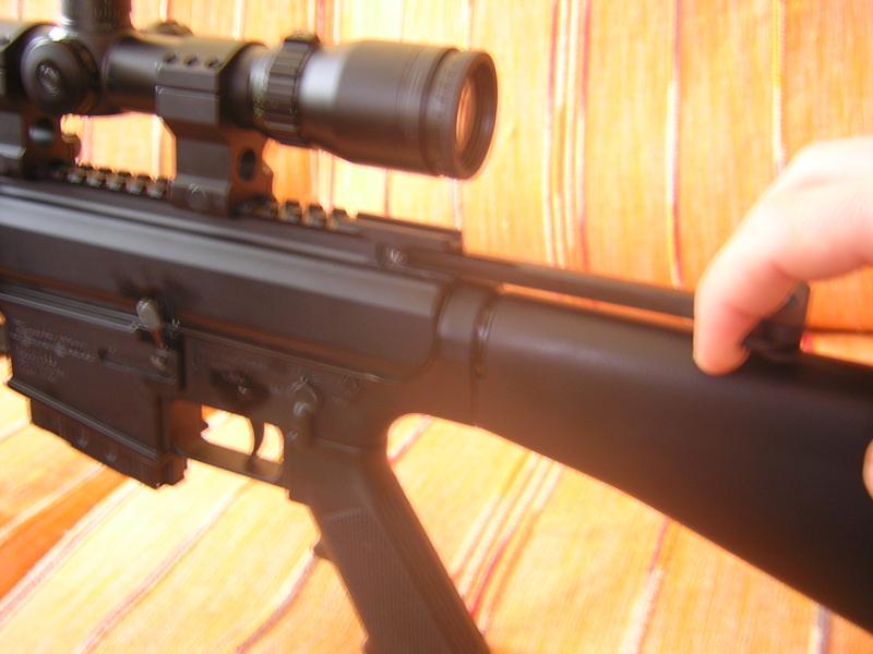

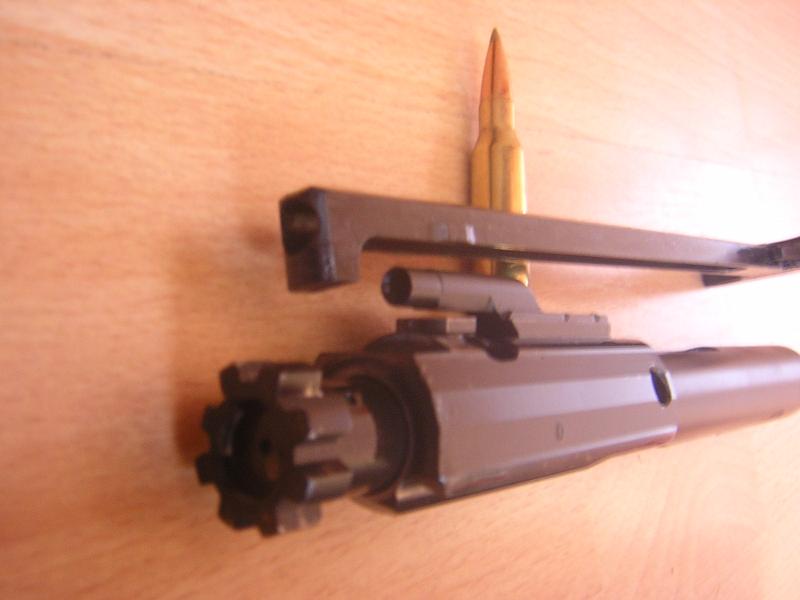

Estos pasadores tienen la ventaja de que no salen del todo, osea que no se nos perderan, me estoy acordando del cetme. Seguimos por aqui salen las tripas.

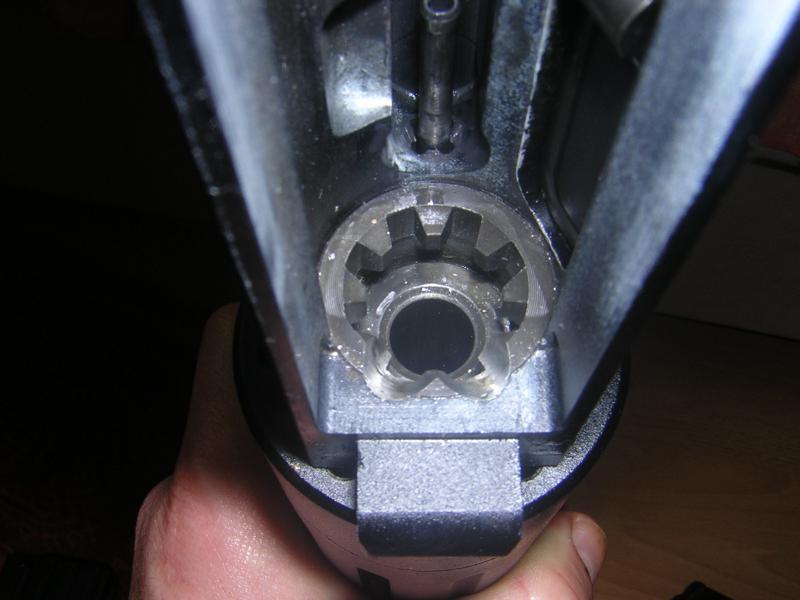

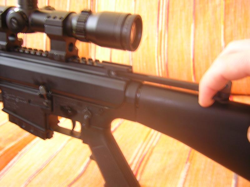

Joder que pulso, otra foto movida.... Y la foto correspondiente al cierre, se le ve muy solido.

Nos vamos "pa dentro" a ver la recamara.

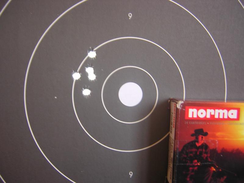

Esta mision es top secret. No hay fotos del lugar. Empezamos a 50 metros, con cartuchos norma, sentados y sobre mesa con la sola ayuda del bipode. 5 disparos las dianas son de pistola 25m. de duelo y con un parche en el centro como referencia. Resultado 16 mm. entre los centros mas distantes.OK.

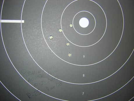

Bueno tampoco es para tanto, a 50 m. cualquiera. Vamos a por los 100m. Cargamos 5 cartuchos de remington accutip (son los que mejor coeficiente balistico tienen) vamos alla. Resultado: 60 mm. entre los centros mas lejanos. P.M. "me cagen".

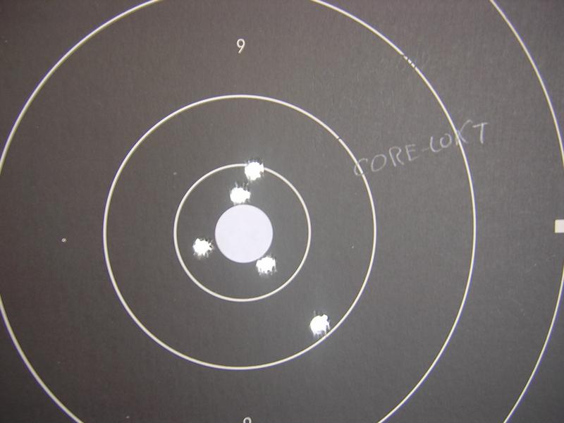

Depues de esta decepcion vamos a probar con 5 de remington corelokt a 100m. tambien. Resultado: Uf mejor, aunque uno se me ha ido un poco por mi culpa. Despreciando ese impacto 34mm. pues estaria muy bien. No tengo otros 5 cartuchos de corelokt para repetir.

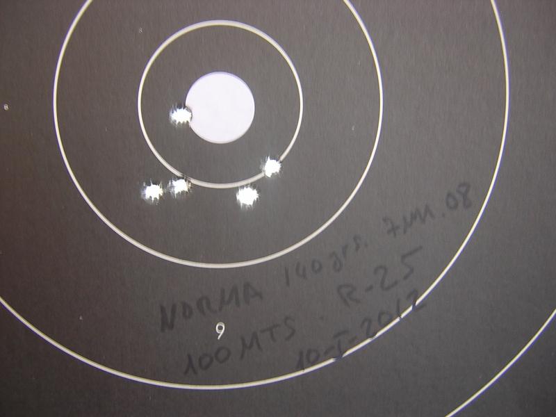

Vamos a ver que tal va la norma a100m. Resultado: BIEN 34mm.entre los centros mas lejanos.

Voy a corregir a ver si los centro mas. Por ultima vez se hace denoche. Tiro otra vez con norma a 100m.
Inspirado por el compañero doors en su post sobre la carabina toz, intentare hacer lo propio sobre mi 90
Nadie es mas que nadie, y menos algunos.
visum
Mensajes: 431
Registrado: 03 Ene 2010 18:09
Re: Remington R25.
Mensajepor visum » 23 Ene 2012 00:38
Resultado 33mm. entre centros mas lejanos. Pues parece demostrado que este R25 es capaz con buena municion de hacer 1,1 MOA reiteradamente. A pesar de su duro gatillo. A mi me parece que esta muy bien. El Stoner y otros AR10 con cañones match consiguen 3/4 MOA. en sus 308.

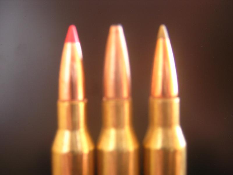

Estudiando un poco los resultados y mas concretamente las prestaciones de la accutip, creo que no coge bien el estriado al ser un proyectil mas afilado. una muestra de las puntas.

A la izquierda con la punta roja la norma , en medio la corelokt y al derecha la accutip que se ve mas estilizada.
