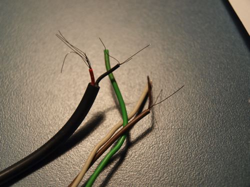

Seguidamente os pongo las fotos de hoy y como FINALMENTE LO HE RESUELTO.

Mensajepor jabaliviejo » 19 Ene 2012 20:14
Bueno. Pues anoche retomé la Operación Pulga para pasar al plan B.
Se trataba de sustituir los hilos de cable vulgar de la luz por hilos de cable de electrónica.

Calculo que son una tercera parte más finos y comparo varios que, colores aparte, me parece que tienen exactamente el mismo espesor.
Me pregunté si sería suficiente :roll:

PEEEERO resulta que una vez probado sigue siendo demasiado GRUESO. Podría pasar pero no me gusta el resultado. Además el hilo, al ser más fino, resulta más difícil de enderezar y ya no digamos de tensar y soldar... Definitivamente no hay manera de que el estaño lo sujete al bastidor.
Así las cosas, me baso en un comentario de "franchusxxl" acerca del hilo de nylon y le doy vueltas a la posibilidad de utilizar un hilo muy fino de fluorocarbono del 0,08. El que empleo para pescar con mosca esas truchas cab...nas que no hay manera de engañar con nada. Con esto las engañas, pero claro, como son grandes, te rompen la línea en cualquier momento y te quedas sin hilo, sin mosca y sin trucha :evil:
