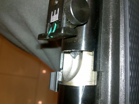

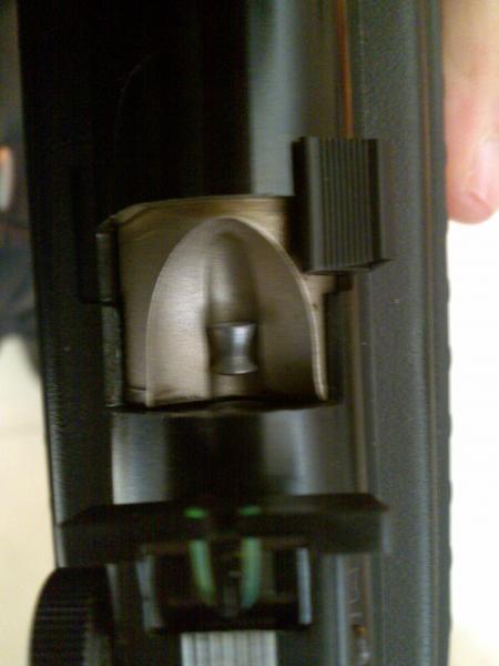

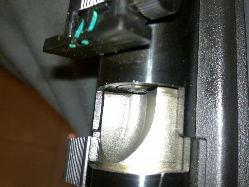

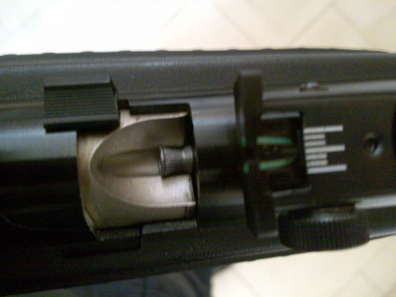

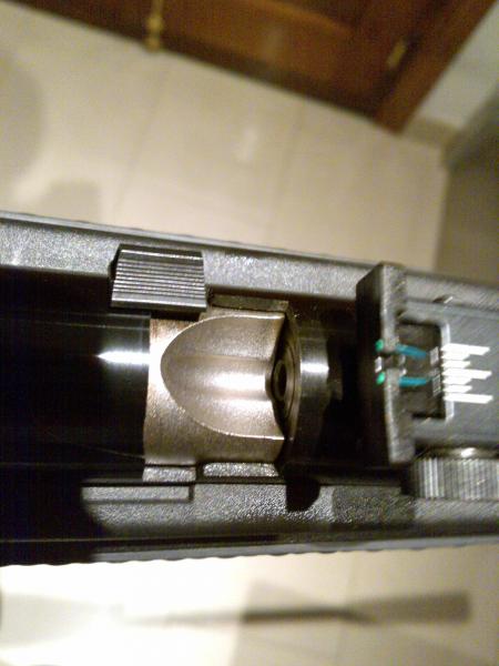

Hola, compañeros, aqui os dejo unas fotos del puerto de carga de mi CFR, es la de muelle, a ver si viendo la foto me podeis indicar porque me cuesta tanto trabajo cargar los balines, tengo que estar tanteando con el balín hasta que entra.
Pienzo que es por el biselado que trae el entrada...a ver vosotros que estáis mas puesto que yo en el tema que diasnóstico sacais.
Todo esto ha venido porque el compañero el "INDIO", vio mi pregunta en el artículo de la CFR IGT y me ha comentado que le enviará una foto a ver si podría verlo, pues aquí os las pongo.
Se las he mandado a la "Armería Mateo" que donde la compre a ver si me indica algo porque está aun en garantía. (Yo pensaba que era así pero cogiendo una cfx royal, de las antiguas, los balines entran a la primera...)
Muchas gracias por todo compañeros.

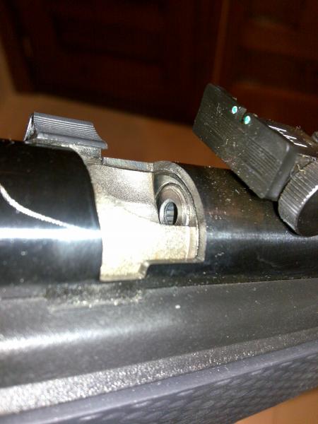

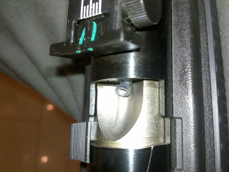

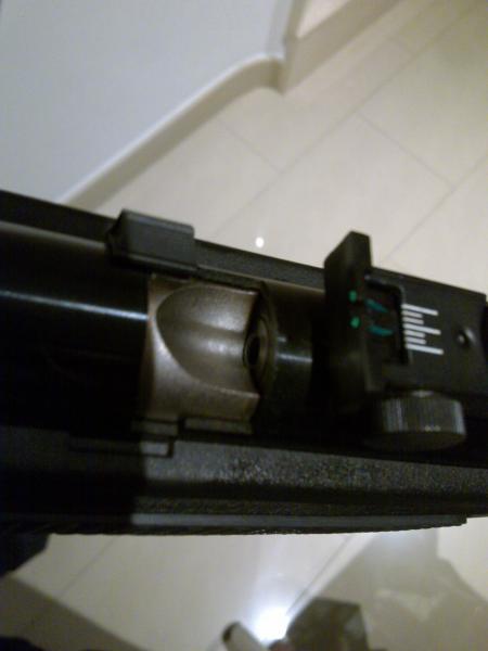

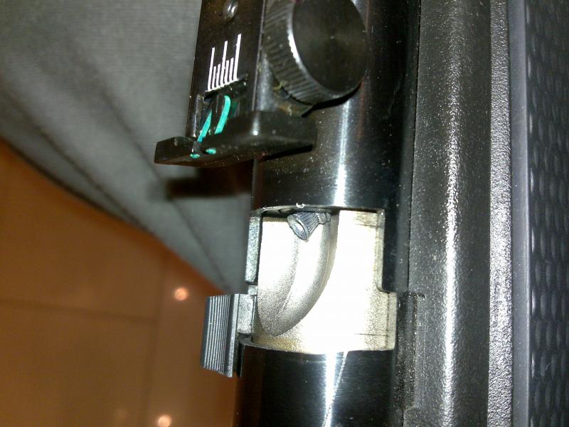

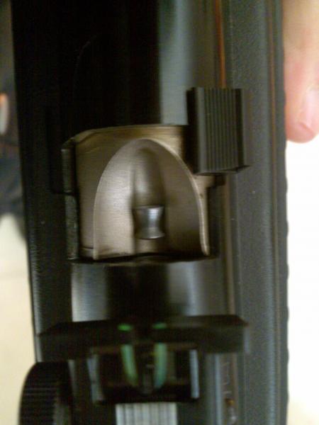

A continuaciós os dejo algunas fotos de lo que le pasa al balín cuando se introduce, como la guia esta separada de la corona hay que hacer triquiñuelas para meter el balín...

creo que la carabina no tiene el puerto de carga bien nivelado, pues yo hoy he estrenado mo gamo CFR IGT, que el puerto de carga es igual que el tuyo, y yo no tengo ese problema al cargar el balín.Yo utilizaría la garantía de la carabina para que en Gamo te lo solucionen.

hola, de nuevo compañeros, encontré el fallo, resulta que la carabina me trae un puerto de carga del 5,5 para mi carabina que es del 4,5...defecto de fabrica.
Agradecerle al amigo "Elindio" que me envió un correo para que le enviará fotografías, hoy he probado con un balin de 5,5 y le viene perfecto, en cambio con el del 4,5 le viene grande y es esa holgura por la que me veo negro encajar el balín.
Ya he dado parte a "Armería Mateo" a ver que me dice, para que me lo cambie.
Muchas gracias a todos.

Bueno compañeros, ya me ha llegado la carabina, la verdad que no han tardado mucho se la envié el día 19/01/12 y me ha llegado hoy, una semanilla con portes y todo.
Pues ya esta solucionado le han cambiado el recibidor y ahora entran los balines solos.
La verdad después de lo que he leido de la garantía de Gamo y demás pues me ha sorprendido, han sido muy formales.
Agradecerle a nuestro amigo Marcelo el diagnostico, (sino tendría una carabina que ni la cogía por no meterles los balines) y a la formalidad de Armería Mateo.
