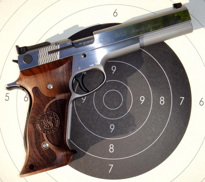

Hola compañeros, a ver si alguno de vosotros me podéis decir como extraer la aguja percutora de mi pistola S&W 952-2, en el modelo 1911 la extraigo sin problema pero en la S&W 952-2 no veo la manera de poder extraerla, si es posible ilustrarme con fotos o algun video, gracias.
Un saludo.-

se empuja la aguja acia adentro y se extrae el eje y la palanca del seguro acia un lado , cuidado con la bolita y el muelle del eje del seguro

Gracias compañero Domingo, voy a probar a ver que tal. Espero no tener problema.
