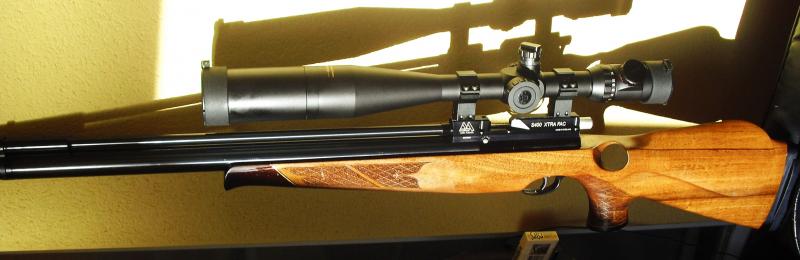

Te dejo una foto para q la veas.
en que calibre la tienes para clavar 50mt? quiero una en 5.5 y no se si los clavaria

Por cierto no sabes que envidia me das con esas fotos...ES QUE SON TAN BONITAS! Y sí son máquinas de hacer dieces....sí pudieras poner alguna diana y alguna fotillo más te lo agradecería :wink:

Hecho

Que maravilla de rifle
