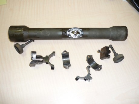

Ignoro de dónde pudieron salir esos fusiles ni en qué época se vendieron, pero hubo un tiempo que el 7,92x57mm no era legal en España, por éso en aquellos tiempos se vendieron casi todas nuestras armas a paises como Alemania y Estados Unidos por precios de risa, casi regalados. Años más tarde volvieron a su lugar de origen, pero por lo general volvía la morralla o lo que los buenos coleccionistas no quisieron y encima a precios de escándalo en comparación a lo que se vendieron, es decir, bastante más caros.
Un fusil del modelo 1943 se puede conseguir por entre 300-400€, aunque ahora con ésto de la crisis se podría encontrar algo más barato. La versión de tirador ignoro su valor, pues apenas se sabe de ellos. El problema será que el que se encuentre sea de verdad uno seleccionado para tal fin y no uno preparado a posteriori.
Llevaban un visor fabricado por el TPYCEA tal y como se ha apuntado, eran una copia del modelo alemán. Utilizaban unas monturas que por lo que he podido saber eran fijas, pero no he conseguido ver ninguna. Del visor puedo aportar un par de fotos del mío.
Saludos....
Edito para añadir una foto más detallada del escudo del TPYCEA. Debajo del mismo debiera llevar un número de serie, pero al igual que en otros visores que he podido ver, dicho número fue borrado. Supongo que para no dejar pruebas de su procedencia. Yo puedo asegurar que lo compré en éste Foro.;)
Saludos....
RE: Mosqueton m1943 Francotirador
Hola ermitanio, ese visor se fabrico en españa en los años 50, con licencia de la casa Zeiss y copia exacta del ZF 39 Zielvier, por lo tanto un visor extraordinario en luminosidad y calidad, asi que enhorabuena por ese pedazo de visor, un saludo.

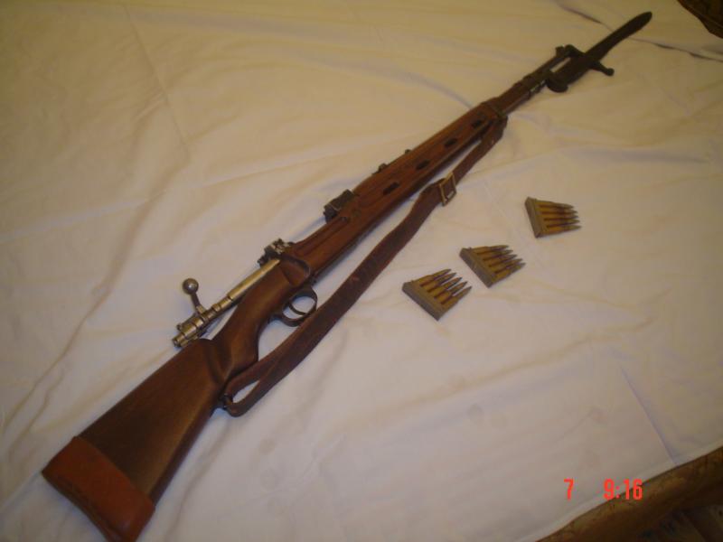

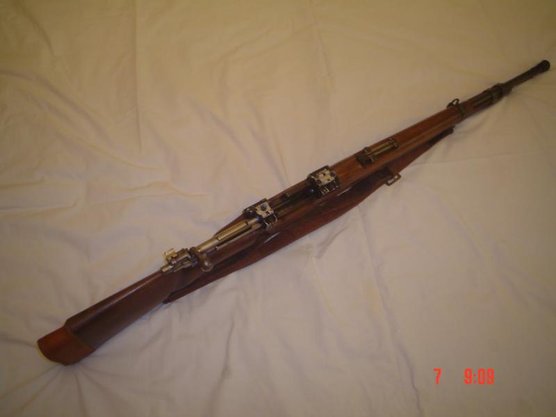

Hola compañeros,aunque lo colgue en muestra tu Santa Barbara,os lo pongo aqui por si a alguien le interesa.

Bonito fusil y curioso acabado.
Lástima que los "peines" que le pones "pa la foto" no sean los suyos, por lo demás... genial.

Gracias.El acabado tan curioso simplemente fue:hacerle las medias cañas mas largas,hacerle los taladros en el guardamanos(sacado de algunos rifles nuevos de los que circulan por ahi),la culata esta cortada y suplementada para hacerle esa carrilera,todo el conjunto desde el pistolet hasta la culata esta rebajado,ya que me parecia muy tosco y grueso,y por la otra parte de la culata tambien esta fresada ripo las montecarlo.La culata metalica tambien se rebajo para acoplarla a la madera,la cantonera tipo condon.
Ha,se me olvidava,las bases tienen un fresado en el centro para poder tirar con miras abiertas,y las anillas las cambie por unas un poco mas altas para poder accionar el seguro de aleta.Y una mano de pintura que no me convence mucho y cuando pueda la lijare y le aplicare otra.
Eso es todo.

Yo me agencié (de chiripa) hace poco en este foro un visor original con bases y monturas y la verdad es que no se parecen en nada a las tuyas.
A ver si alguien sabe si hubo variaciones en las bases y monturas.

Asi desmontadas parecen un jerolifico,pero la mira parece la misma.Preguntale al antiguo propietario donde estaban montadas.
Re: Mosqueton m1943 Francotirador
La mira estaba sin montar, al parecer en el cajon de un mando del Ejercito
Para mi que son las buenas, ya las he visto en otros Coruña sniper.
Eso si el montaje es tarea de chinos. Hay que rebajar en cola de milano el anillo delantero del cierre en una buena cantidad para que aloje la base delantera y taladrar la trasera para recibir a la otra.
Lo "mejor" de todo, corrección en deriva CERO.
Hay que hacer un trabajo de relojero suizo para dejar todo el conjunto a cero en deriva, por que así se quedará para los restos.
Cosas del "made in Spain" supongo. Cuando todo Dios tenia desde mucho antes visores con corrección en altura y deriva (Springfield 1903, Garand M1 C/D, Mosin con PU/PE/PEM, Enfield y algún rara avis alemán de la IIGM ) nosotros casi en la decada de los 50 montando visores de los años 30...

Hola compañero,enterate bien a que arma pertenecio,ya que los que yo pude tener en mis manos tenian las mismas bases y las mismas anillas que el que ves en las fotos.Eso si,regulacion en deriva,cero.Pero el mio,al que me dejaron cambiarle la mira(una Tasco tipo militar,por la que tiene),en deriva casi no es relevante.Ya te digo que yo lo uso(cuando sale del armero)para caza.
Lo curuioso es que las bases son made in Japan.

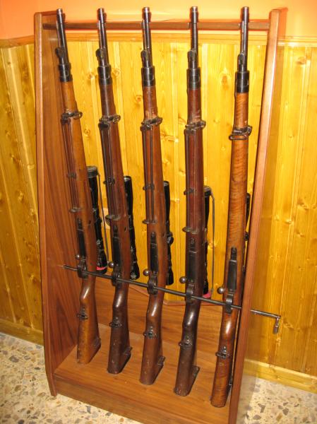

Aquí tenéis cuatro con bípode y uno sin el.

Muy buena colección , si señor
Si algún dia te quieres quitar de un "repe" de esos hablamos.
