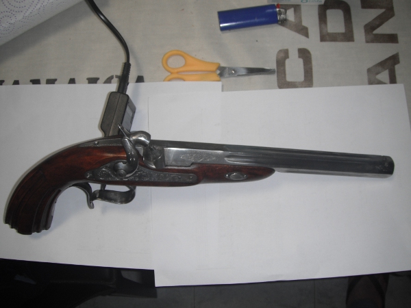

Muy buenas.
Acabo de comprarle a un compañero esta arma que anunciaba en el foro de compraventa.
Es una Ardesa modelo Europa. Mira que hemos estado hablando rato, pero se me ha olvidado el tema de cómo limpiar un arma de estas características.
Yo estoy acostumbrado a mi Pietta y la pistola me pilla de sorpresa.
Preguntas.
1 -¿ Por dentro del cañón solo baqueta ?
2 - He leído en algunos sitios que hay que ponerle una capa fina de aceite en el interior del cañón ¿ Correcto ?
3-Después de cada sesión de tiro ¿ Tengo que sacarle la madera y limpiar toda el arma en agua caliente ? ¿ O solamente limpio con la baqueta ?
4- Hay gente en mi club que al calepinos lo impregna de una mezcla de KH-7 y agua para que el cañón se vaya limpiando al dispararlo
¿ Que os parece ? ¿ Sugerencias ?
¿ Algún link en donde encontrar información ?
Gracias de antemano.

Hoy ya he limpiado el arma, salía como bien habéis dicho " Líquido negro " de la chimenea. Arma desmontada al completo, limpiada, secada y capa de ballistol.
Gracias por vuestros consejos y enlaces
