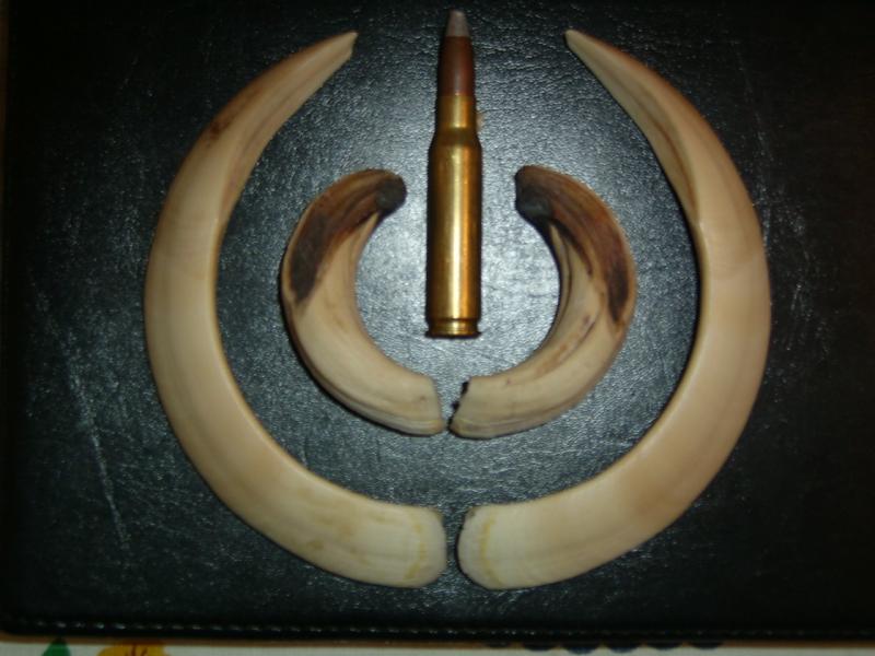

Yo la use durante un tiempo y aun me quedan un par de cajas, con ella disparadas desde un FR-8 cace un jabali en Huesca a unos 80 metros y te puedo decir que se paro como si chocara con un muro, no hizo ni un movimiento.
Te pongo una foto de las defensas y la bala.
Un saludo :birra^:

mortadelo escribió:Yo la use durante un tiempo y aun me quedan un par de cajas, con ella disparadas desde un FR-8 cace un jabali en Huesca a unos 80 metros y te puedo decir que se paro como si chocara con un muro, no hizo ni un movimiento.
Un saludo :birra^:
Este comentario era el que esperaba oir, muchas gracias Mortadelo.
