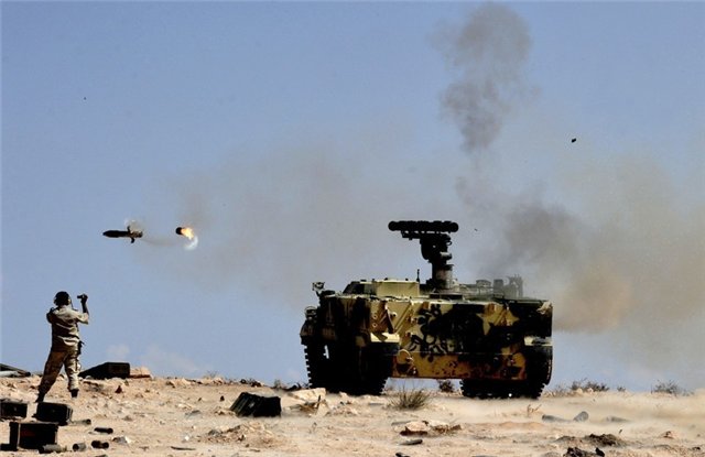

Mensajepor IVAN-HK » 29 Oct 2011 11:39
9M123 Khrizantema, un "BMP-3" muy peculiar...
Basicamente un chasis del BMP-3 como portador de misiles anticarro supersonicos. Ademas de poder atacar otros objetivos claro.
Recarga automatica, sistema de guiado doble, misil con capacidad de giro... hasta los 6000 metros de alcance, y con capacidad de destruir todos los carros que hay en el mundo...
El guiado doble permiter localizar firma IR o sin ella, puede ser inmmune a muchas (o todas) las contramedidas... Hay carros que teoricamente tienen suficiente blindaje para poder resistir el impacto, pero este misil puede "escoger" el lugar del impacto.
Como pega que con uno de los tipos de guia, quedas descubierto ante el enemigo, pero es un misil desarrollado en los 80. Deben tener preparadas o pensadas versiones que suplan ese problema... y entonces si podemos pensar que ya no es suficiente con mejorar la coraza de los carros ante ese vehiculo relativamente barato en el campo de batalla...
Peeeeeeeeero, a pesar de ser relativamente barato respecto a un carro (como es logico) no lo compra nadie, y sale mas a cuenta otras cosas...

Mensajepor IVAN-HK » 29 Oct 2011 11:41
Evolución de sistemas anticarro rusos:
https://inbsite.com/missiles3.html
Foto del bicho del tema:
