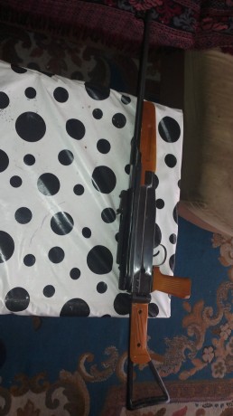

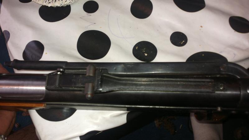

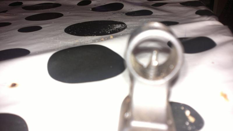

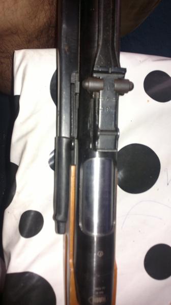

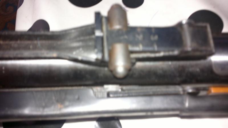

hola a todos el otro dia me hice con esta tximbera y necesito algo de ayuda y consejos si alguien la tiene. no consigo cogerle la altura. tiene el punto de mira roscado y subiendolo creo q se cogera la altura ero no lo se. os pongo unas fotos
hola a todos el otro dia me hice con esta tximbera y necesito algo de ayuda y consejos si alguien la tiene. 00
hola a todos el otro dia me hice con esta tximbera y necesito algo de ayuda y consejos si alguien la tiene. 01
hola a todos el otro dia me hice con esta tximbera y necesito algo de ayuda y consejos si alguien la tiene. 02

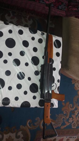

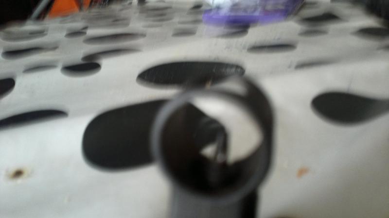

hay van mas
hola a todos el otro dia me hice con esta tximbera y necesito algo de ayuda y consejos si alguien la tiene. 10
hola a todos el otro dia me hice con esta tximbera y necesito algo de ayuda y consejos si alguien la tiene. 11
hola a todos el otro dia me hice con esta tximbera y necesito algo de ayuda y consejos si alguien la tiene. 12

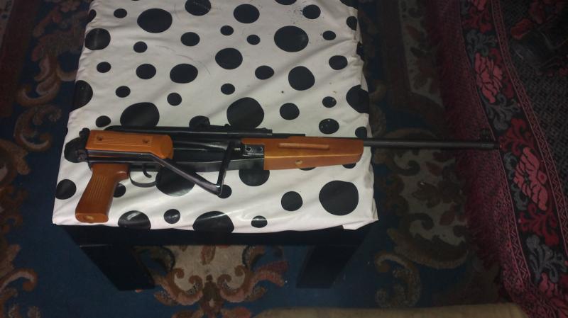

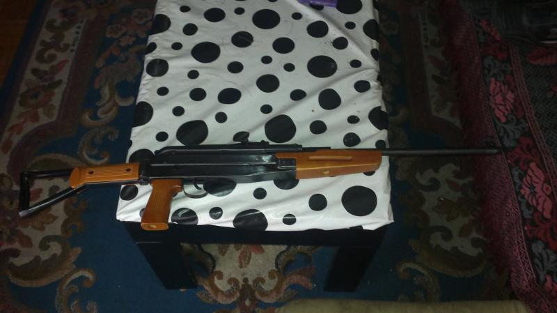

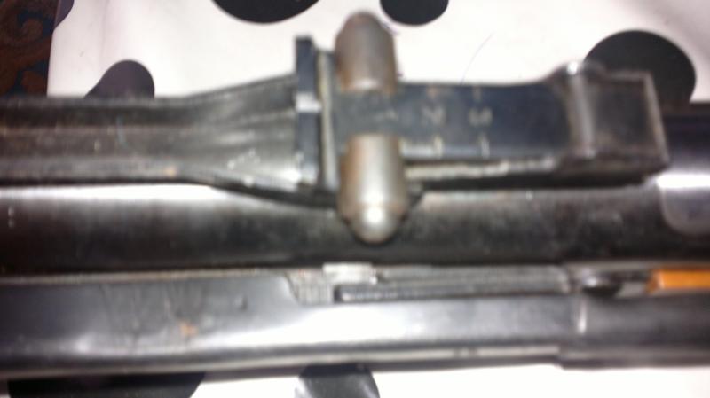

y mas
hola a todos el otro dia me hice con esta tximbera y necesito algo de ayuda y consejos si alguien la tiene. 20
hola a todos el otro dia me hice con esta tximbera y necesito algo de ayuda y consejos si alguien la tiene. 21

gazteak escribió: no consigo cogerle la altura. tiene el punto de mira roscado y subiendolo creo q se cogera la altura ero no lo se.
No sé que quieres decir con "cogerle la altura".
Si quieres que el balín impacte más arriba, baja el punto de mira y sube el alza trasera.
Si quieres que el balín impacte más abajo, pués lo contrario. Baja el alza trasera y sube el punto de mira.
Por cierto ¿Qué marca y modelo és ese "AK-47"?

tximbera se llama por euskadi a las carabinas. el modelo es WNM mod B5. es de carga lateral y cañon fijo es todo lo q tengo de ella. lo del punto de mira ya lo he entendido.¿se le podra cambiar el punto de mira o pnerle un visor

No sé si se le podrá cambiar el punto de mira. Pero por la estética del arma yo no lo tocaría.
Respecto a lo de poner visor, me parece ver detrás del alza un raíl. Imagino que és el raíl para fijar la montura del visor
¿cuánto mide de ancho ese raíl ?
Aunque quizás un visor te moleste para cargar los balines. Ese raíl queda muy cerca del puerto de carga. Quizás tengas que comprar montura alta....y aún así la campana del visor puede molestar.
La llevas a la armería y que te dejen presentar la montura y el visor sobre el arma, antes de hacer la compra.
Y tratándose de una carabina de muelle, ¡¡que sea montura monopieza !!!

es una carabina china bastante curiosa, es precisa pero muy poco potente (no llega a 7j) lleva raíl de 11mm y le puedes poner cualquier visor típico de Ac.
para subir o bajar la mira tienes que deslizar adelante o atrás la pieza que va por debajo de la mira.
