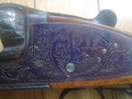

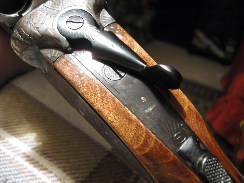

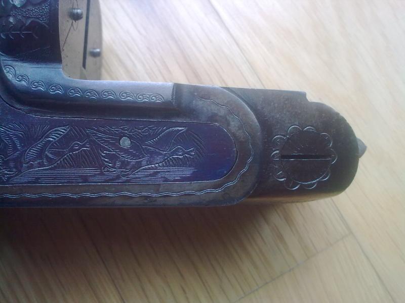

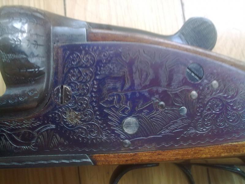

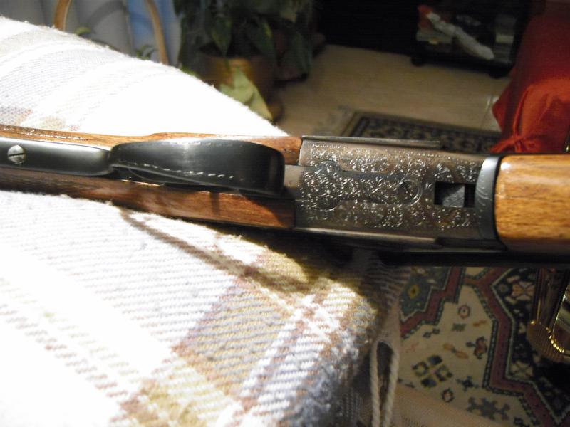

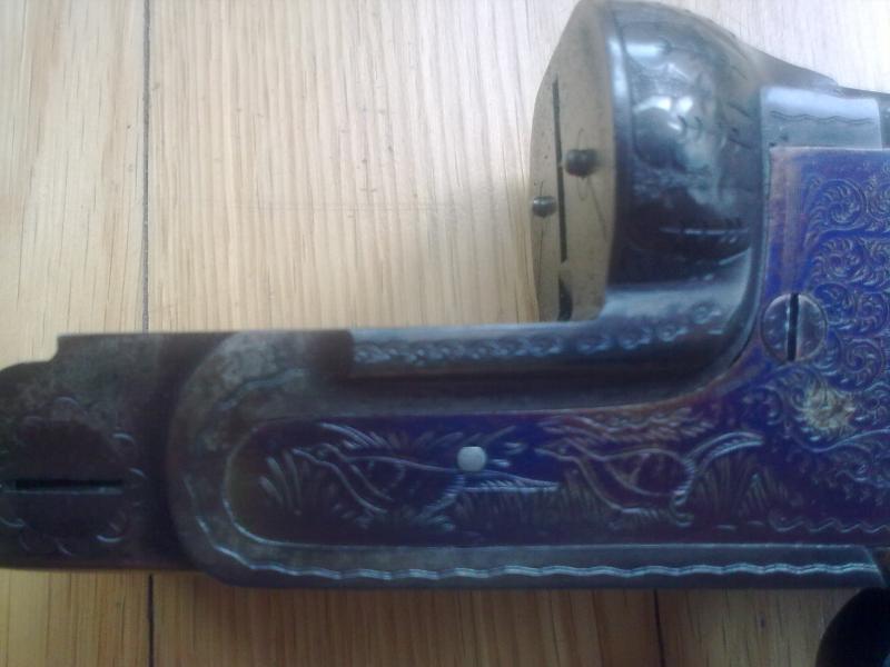

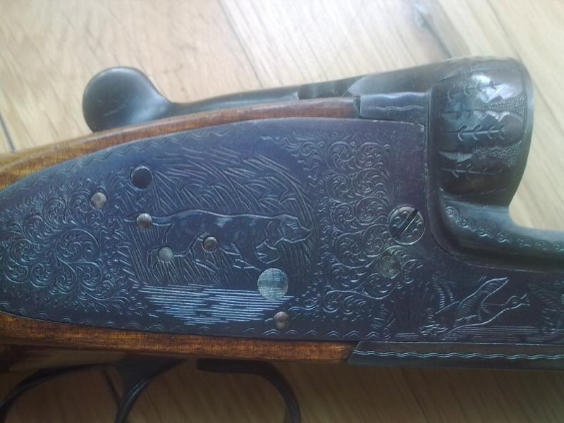

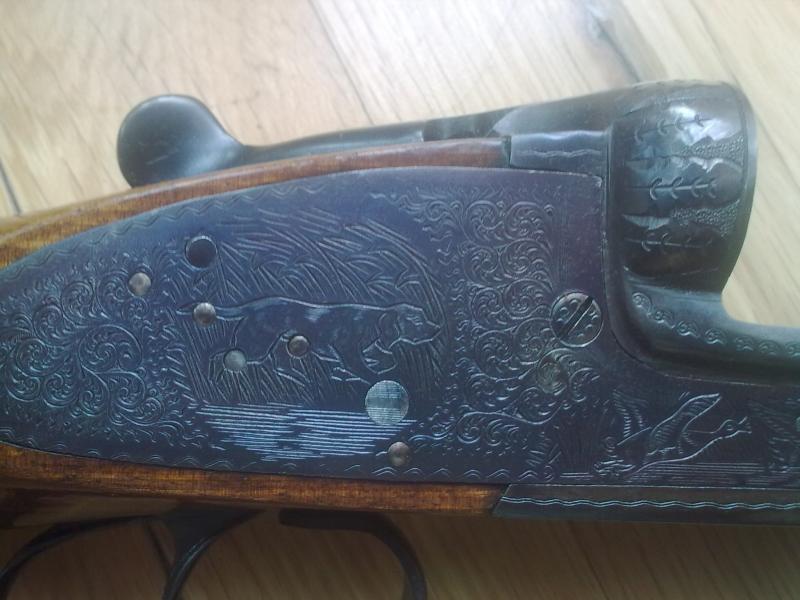

Hola, compañer@s. En mi afán por conocer a mis armas, me gustaría que me dijérais cual es la forma de desmontar mi escopeta y el sentido de todos y cada uno de sus tornillos. me gustaría saber si desmonto las pletinas, qué me voy a encontrar y si hay piezas pequeñas que puedan salirse de su sitio y si al quitar la pletina ésta actúa solo como tapa o lleva por el lado interno mecanismos; si para quitar la pletina interesa que los martillos estén montados (arma montada) o da igual. En fin, ...todo esto.
Pongo fotos.
Si conoceis alguna web o vídeo explicativo en españoleto, mejor que mejor. Gracias, soldados!! :tanque^:

Tobruk, desde que tienes esa escopeta creo que te hace falta comer muuuuuuchooooos yogures de esos con bifidus activo para no sentirse hinchado :mrgreen: .
Lo principal es disponer de un destornillador especifico, o adecuado, para cada tornillo, mucha paciencia, aceite en espray, unos botadores y una maza de nylon o de madera y sobretodo saber retirarse a tiempo antes de joder nada.
Si no recuerdo mal la fase de desmontaje no tiene mayor complicación pero en la fase de montaje debes tener los martillos amartillados sino no te encajaran bien las pletinas.

Hombre yo tengo una igual, ya lo sabes y la destripe a fondo para retirar toda la grasa seca de hacia 30años.
No tiene mayor complicacion salvo quitar y poner el fleje en v que acciona la llave apertura.
Del pasador de la bascula olvidate y punto.
Destornilladores. Yo les he hecho a medida porque suelen ser finos y profundos.
Por lo que mas quieras no estropees ningun tornillo.

Uf soy de Valladolid.
De todas formas desmontarla entera menos el piezeria de la bascula no tiene ningun problema.
La metes a remojo en algun producto, la aceitas y listo no necesitas desmontarla del todo, yo porque se pero no hace falta.

4º- Cómo se llama "técnicamente" la llave que hace abrir y abatir los cañones??. Resulta que el tornillo de la mía está torcido (señal de que lo han tocado/ manipulado y ha perdido su posición original y clave de estar alineada la raja con el eje longitudinal del arma). Algún dia intentaré ponerlo como merece. pero también resulta que esa pieza o palanca está ligeramente (en mi arma) convexa, porlo que su parte más inferior y baja y próxima a la pieza del seguro, roza en su soporte, habiendo dejadoo un ligero surco de rozadura. (Esto, es seguramente debido a una caída en su día que golpeó la zona donde apoya el pulgar cada vez que se acciona la palanca, provocando ese roce). Mi pregunta es: forma de enderezar esa palanca para evitar esa rozadura?. Si hago palanca hacia arriba en la zona en que apoya el pulgar, puedo resentir el tornillo que sujeta y aprieta esa palanca en su parte mas adelantada. Me explico? :roll: :roll: :roll:

las paralelas y algunas sp, son joyas, mas o menos 'valoradas' pero joyas y estas deben ser manipuladas por joyeros, dices en el caso armeros,
Que tu y yo podemos meterle mano, SI, pero que facil la jodamos, tambien .....
detras de las pletinas solo está el muelle y el martillo de cada disparador, ... no ya nada ,as ... salvo los pasadores o bulones que lo sujetan ...

Llave, su nombre es llave ...
tobruk escribió: Mi pregunta es: forma de enderezar esa palanca para ...
Si la fuerzas, puedes romper el tornillo que la sujeta, hay que desmontar y enderezar con un tornillo de banco y mucha paciencia, ya que está templada y se suelen romper al forzar, mejor en manos de un tecnico en la materia

Efectivamente se dice llave de apertura, o cierre,ya que como su nombre indica es por donde cierra el arma, veras compañero con las palancas de la laves de apertura, no te la debes jugar ya que si la intentas enderezar para que no roce puede partirse y entonces la tendrían que soldar y tal, mejor se hace con calor en la zona que lo requiera y lo debería realizar un entendido.

Otra cosa, respecto al tornillo que sujeta la llave. En casi todas las escopetas, cuando comenzamos a sacar el tornillo que sujeta la llave, desde las primeras vueltas de la rosca, el tornillo parece que esta torcido, pero no es así. Es porque cuando en fábrica ponen el tornillo y lo aprietan a tope para sujetar bien la llave, despues "liman" lo que sobra del tornillo, de tal forma que la cabeza del tornillo queda mas ancha por una parte que por otra. Es decir, igual por la parte de la cabeza que queda mas próxima a los cañones mide 3mm, y por la parte que queda mas próxima a la culata mide 2mm, y por eso en cuanto lo movemos para sacarle, parece que este torcido. No se si me explico.
Por lo que cuentas del tornillo torcido y la llave doblada, a lo mejor es que no esta del todo metida la llave, ni el tornillo apretado del todo(pero esto habría que verlo para asegurarlo).
