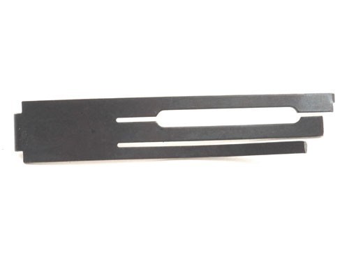

Partiendo como base, que una 1911, es la pistola mas facil de desmontar y montar que hay, y que sus piezas son muy pocas y que es muy dificil equivocarse, por no decir imposible, el montarla mal, vamos alla.
El truco de la suavidad del disparador, esta en el muelle plano de 3 patas, que acciona el fiador, desconector y seguro de empuñadura, que deberias sustituir por otro mas suave, y cambiar el muelle real, el que empuja al martillo, por uno de 17 libras, que es el mas suave que hay. Ademas, mirar que no haya roces con el disparador, fiador y desconector.
Si estas interesado, podria decirte donde comprar estos muelles, tanto en España, como directamente a USA.
- Adjuntos
- Muelle potencia reducida
- Sear Spring.jpg (11.27 KiB) Visto 4832 veces

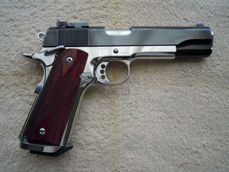

Te dejo una foto de mi banco de pruebas.....................

Re: ¿Como bajar un poco el peso del disparador de STI trojan 5 "
Pues es una Norinco 1911 A1, que con el tiempo he ido poniendo a mi gusto, a base de gastarme unos duros.

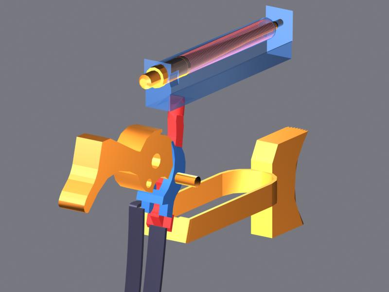

Un esquema del sistema de disparo de una Colt 1911.
La pata izq. del muelle, acciona el fiador (sear), encargado de soltar al martillo, y la pata dcha. acciona el desconector de disparo, encargado de hacer que el arma dispare, solo cuando la corredera este totalmente cerrada.
En realidad faltaria la tercera pata, pero no interviene en el sistema de disparo, si no que es la que da tension al seguro de empuñadura.
Dicen, que doblando esta dos patas, se suaviza el disparador, pero no dicen para donde hay que doblarlas, porque si las doblas al reves, lo que haces, es aumentar la dureza del disparador, y esto es una lamina de acero templado, que, o la estropeas, o con el tiempo, vuelve a su posicion, y por un coste que tiene este muelle, de entre 6 y 15 €, como mucho, aconsejo encarecidamente, cambiarlo por uno nuevo, y probado en fabrica.
Ahora, por un momento imaginemos, que en tu casa, montas y desmontas varias veces, doblas y enderezas varias veces esta muelle, y pruebas y mas pruebas en seco, hasta que el arma, se dispare con un suspiro.
Ahora, contento, te vas al campo de tiro, llenas el cargador, y a pegar tiros.
Tendras muchisima suerte, si los ultimos disparos, no te los das tu mismo en la cabeza, porque el arma, resulta que ametralla, e imaginate un arma, sujeta con una sola mano ametrallando, y que sea del calibre .45.
Seria la ultima gran sorpresa de tu vida.
