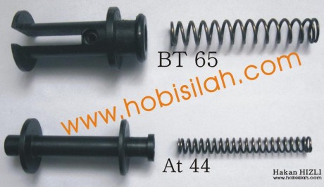

Lo primero que hice es cambiar la aguja del depósito, trae otra más fina, como en la AT44 aunque diferente, se la cambié, por cierto, el paquete viene con la carabina, dos cargadores, un bípode de plástico, una correa, y una bolsita con la aguja fina, la válvula para carga del depósito, y una pieza que es la que se ve en unas de las fotos de abajo, la que pone 6,6 mm. si alguien sabe para que es que lo diga.
Después apreté el muelle del martillo a tope, es más fácil que en la 44 porque el tornillo está muy cerca y con una llave Allen (creo recordar de 6) cualquiera, puedes hacerlo, ya no se necesita una larga y no hay que bloquear el piston.

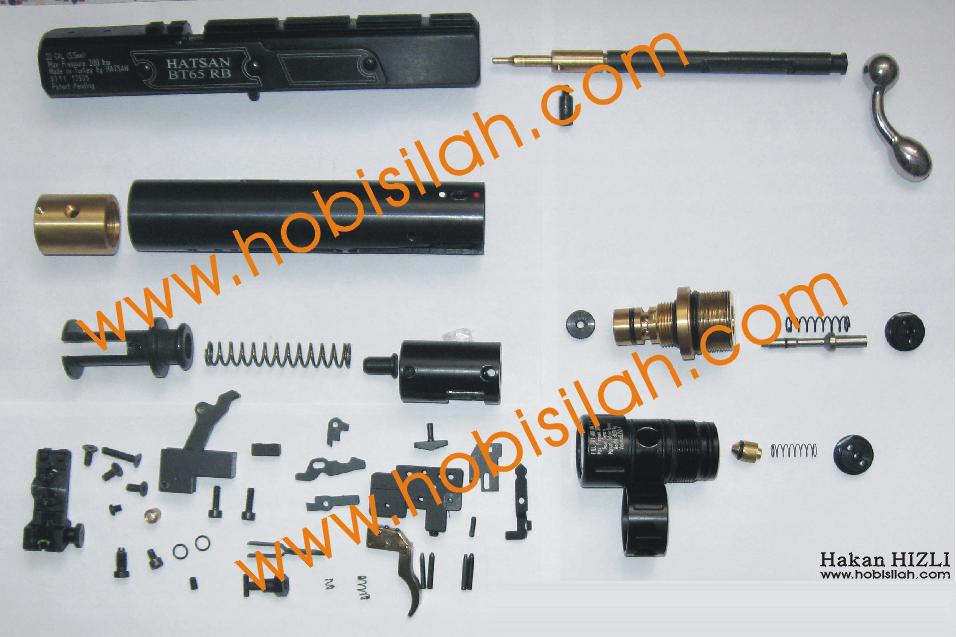

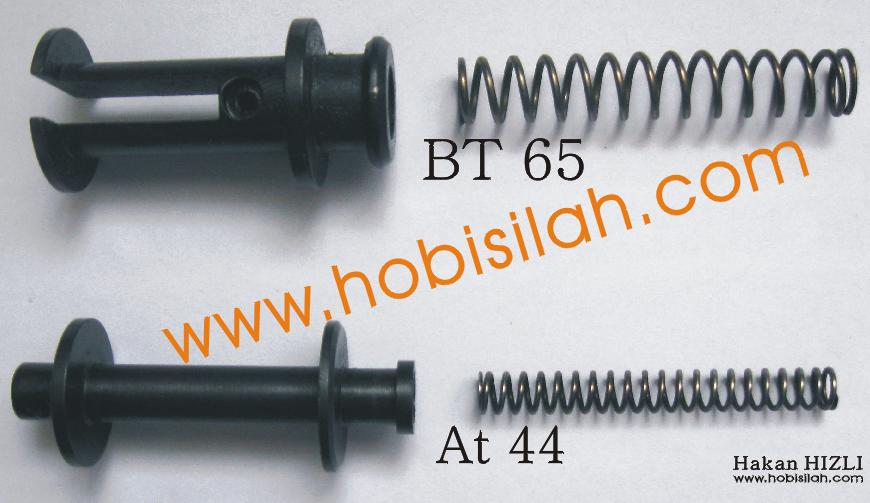

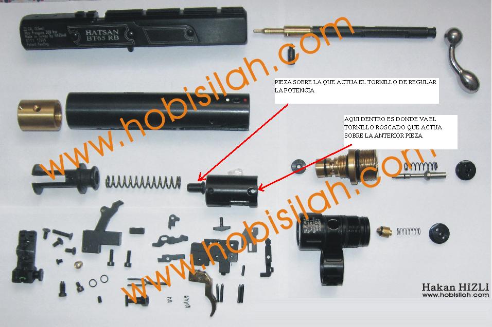

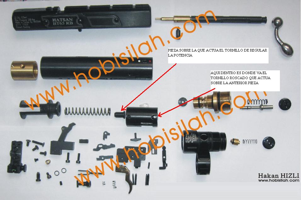

Unas fotos del despiece de la BT65 RB, bajadas del foro de hobisilah.com.

Sigo, me pregunta un forero si es fácil darle mas potencia, contesto:
Al apretar comprimes el muelle, luego pega con más fuerza en la válvula que abre la salida del aire, al aflojar lo contrario, y se nota perfectamente cuando la has dejado al mínimo porque dejas de notar presión sobre el tornillo y aún así todavia queda un buén trecho de rosca hasta que el tornillo pueda salirse, cuando pongo la poténcia al mínimo lo que hago es aflojarlo hasta que noto que ya no cuesta aflojarlo, le doy otra vuelta aflojando y después aprieto poco a poco hasta que noto que se endurece, te aseguro que se siente en la presión que ejerces sobre la llave allen.
Para darle la máxima poténcia es aún más facil solo tienes que apretar hasta notar que el tornillo salta, es decir, que ya no queda rosca para seguir apretando, el sistema está mucho mejor hecho que el de la AT44, el muelle apoya sobre una pieza metálica que además de quedar encajada en este, es la que a su vez apoya en el tornillo de regulación, en la 44 el muelle descansaba sobre plástico.
Además en esta el muelle se regula desde el lado contrario al que lo hacia en la 44, es decir, antes comprimias el muelle desde delante hacía atrás, ahora es al contrario.

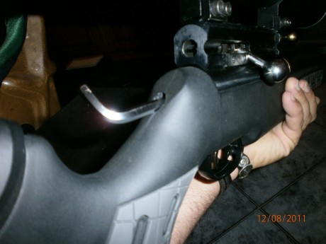

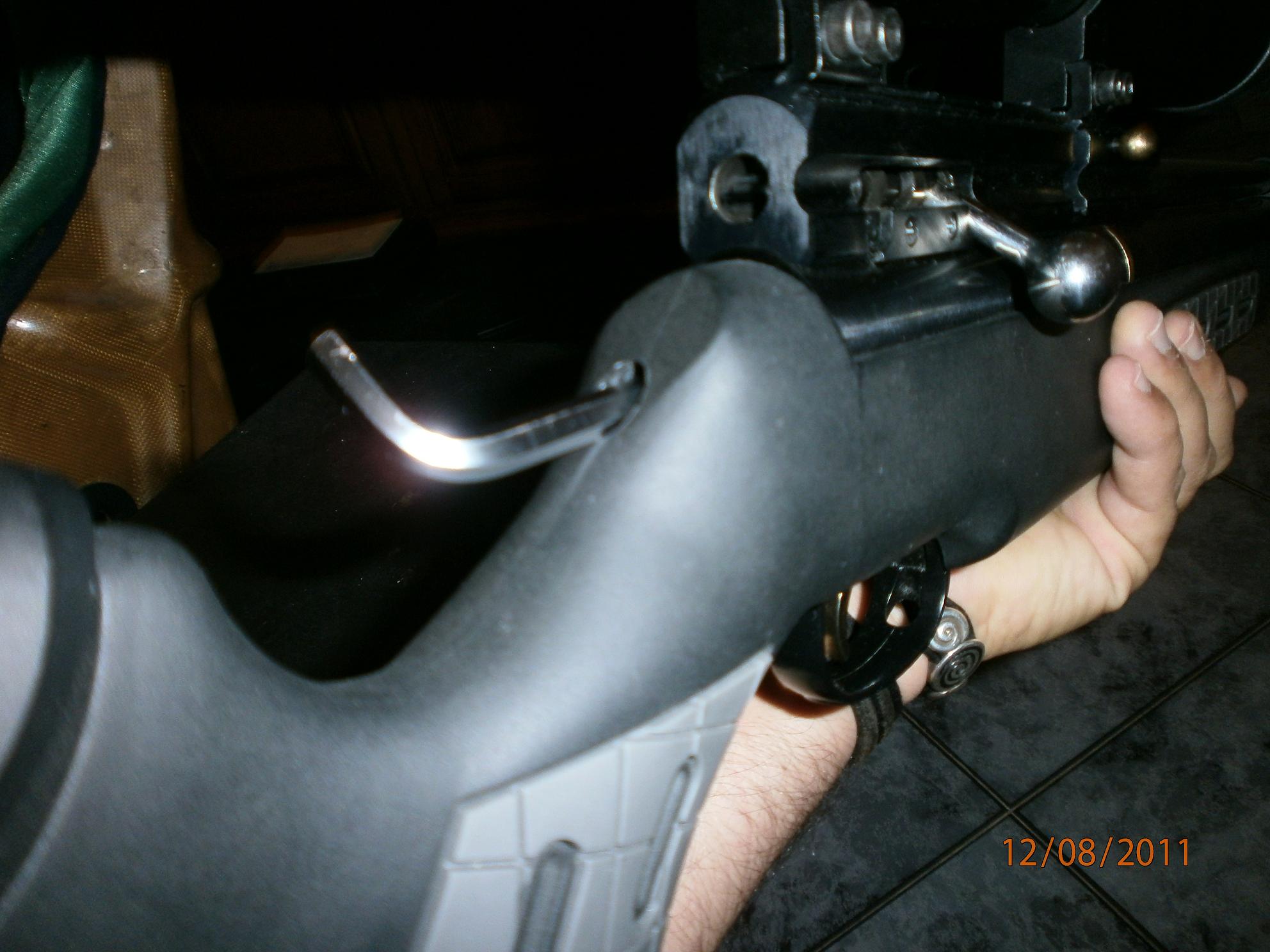

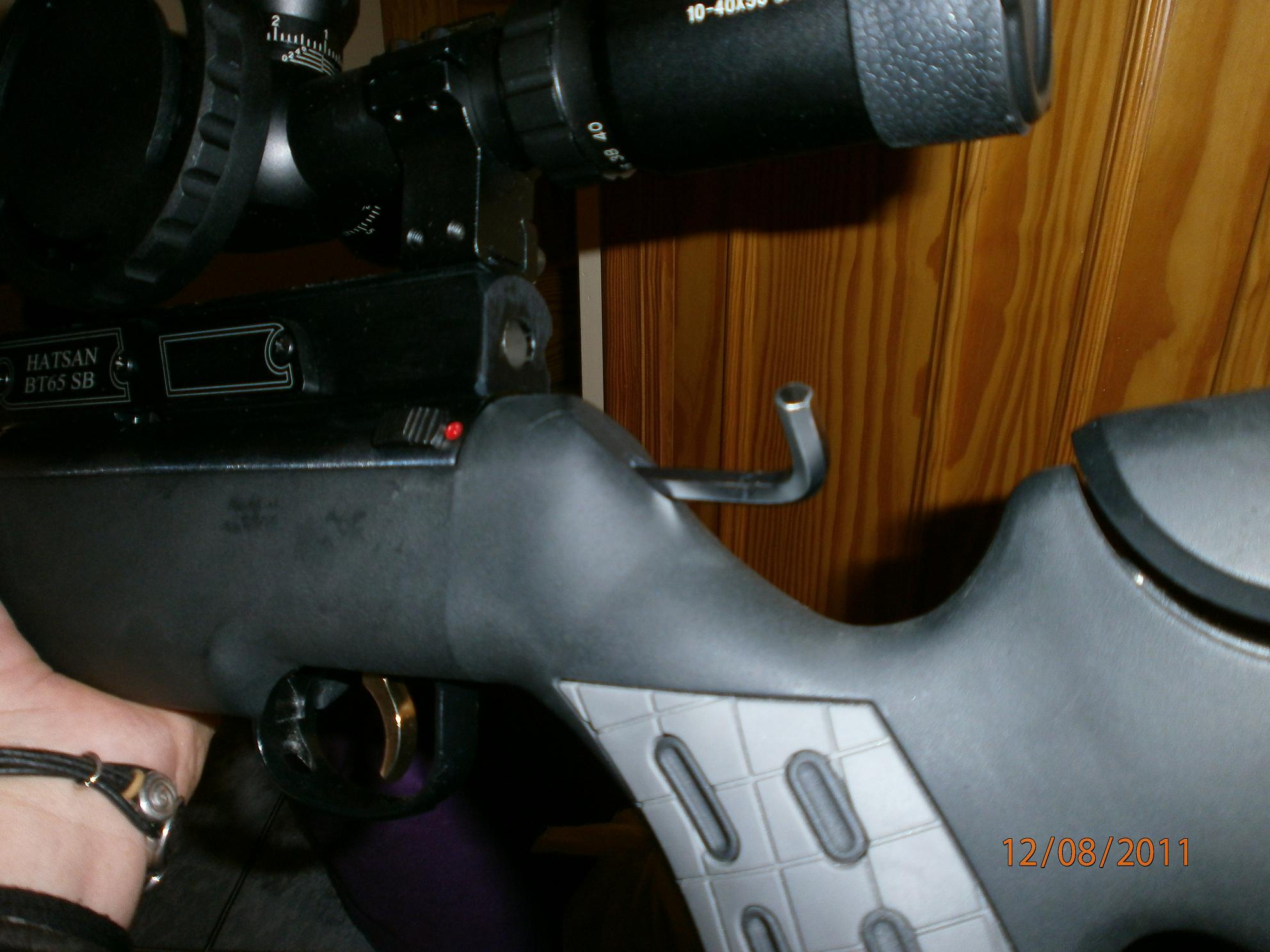

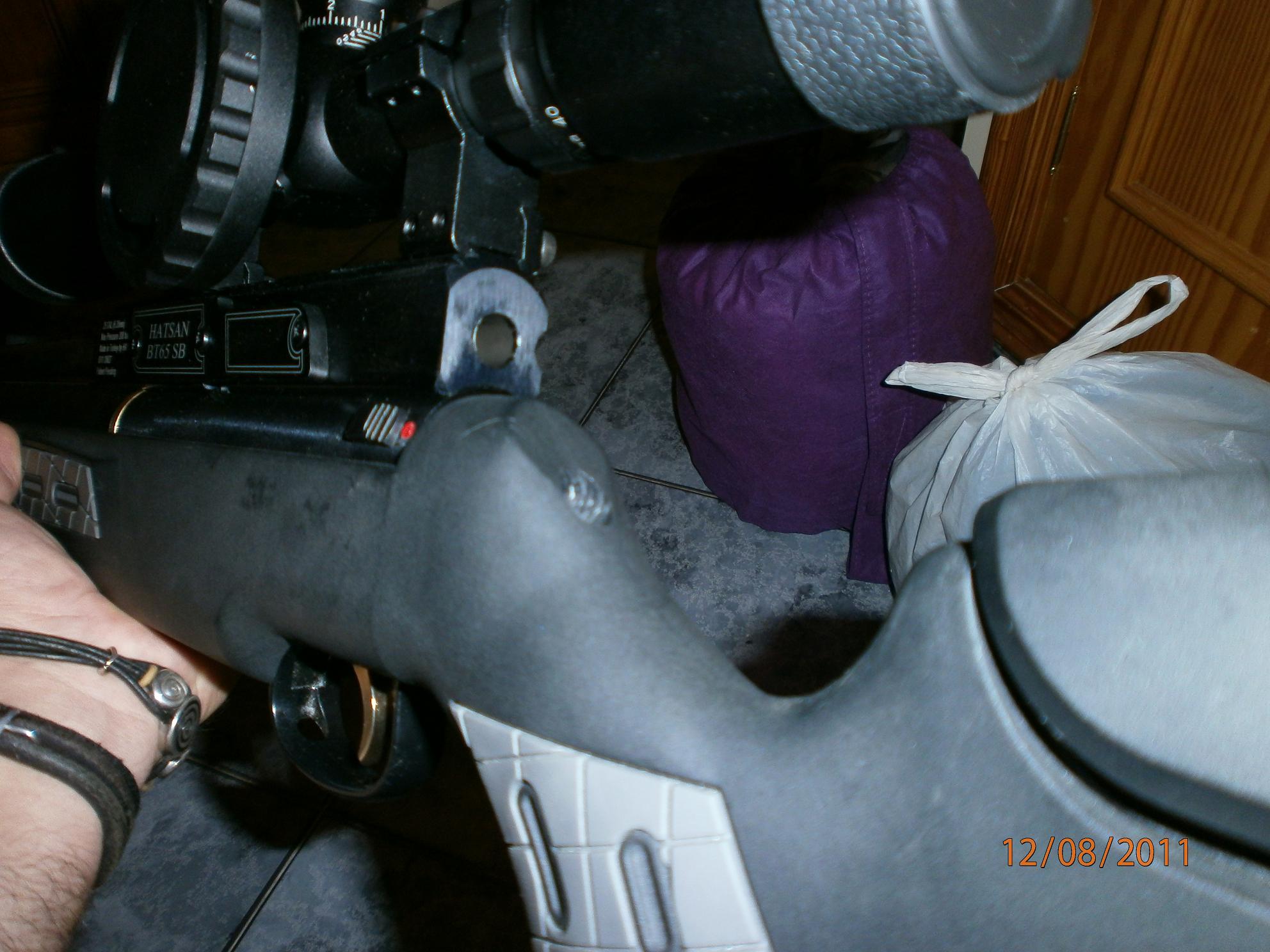

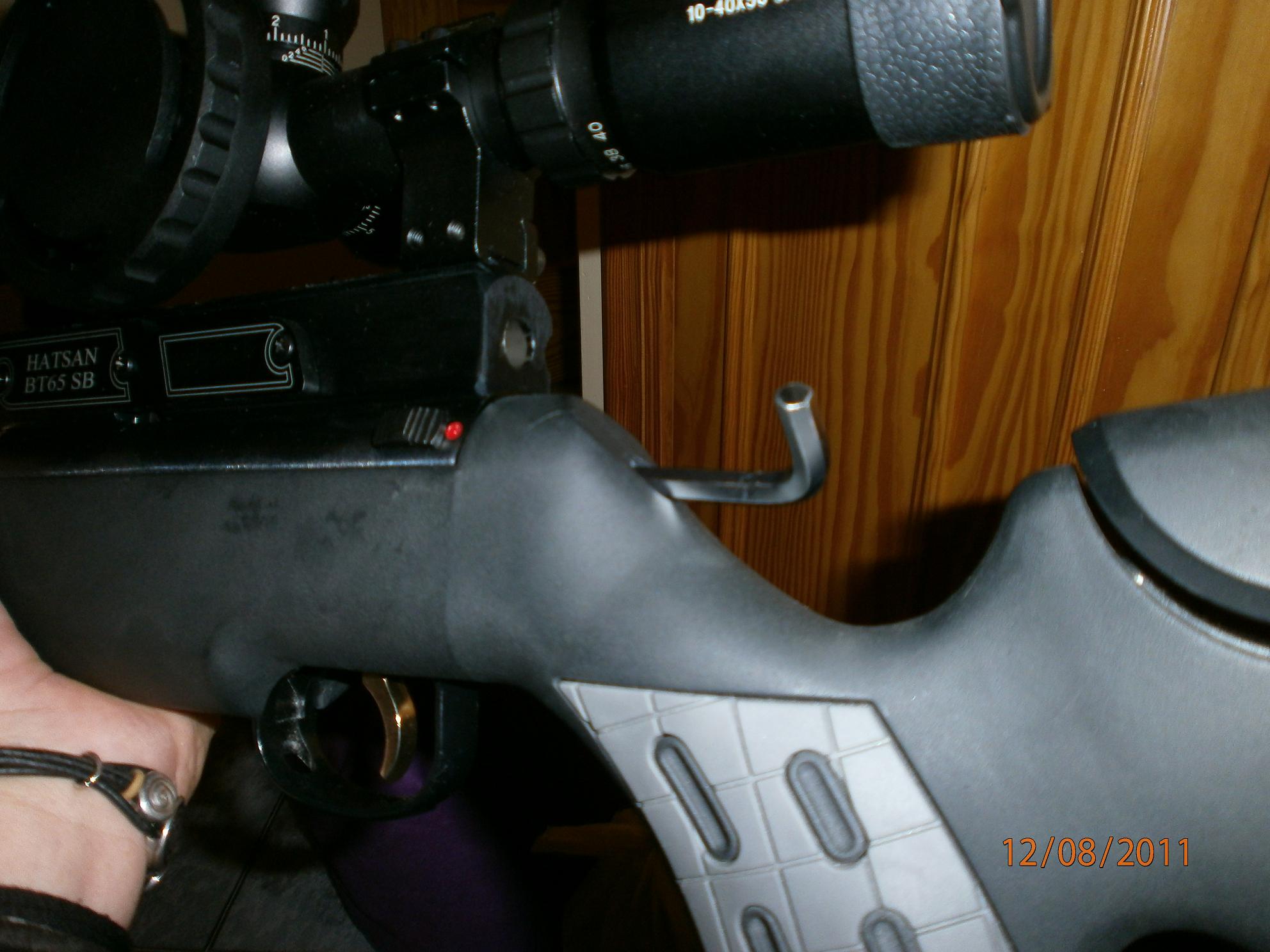

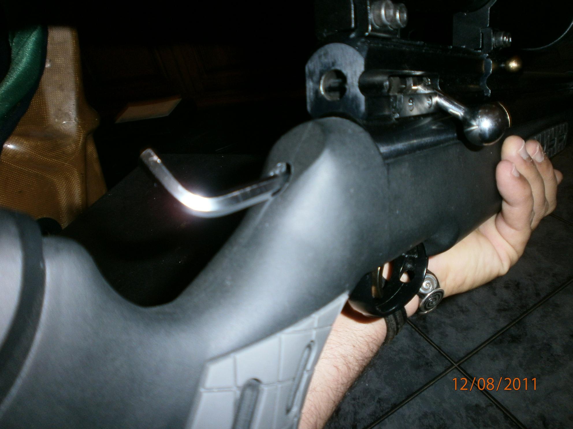

Para no andar montando y desmontando la culata, le he hecho un taladro justo a la altura del tornillo y con una llave allen regulo la potencia sin tener que desmontar nada, unas fotos valen más que mil palabras.

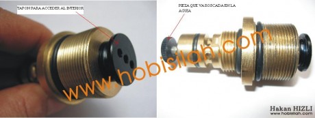

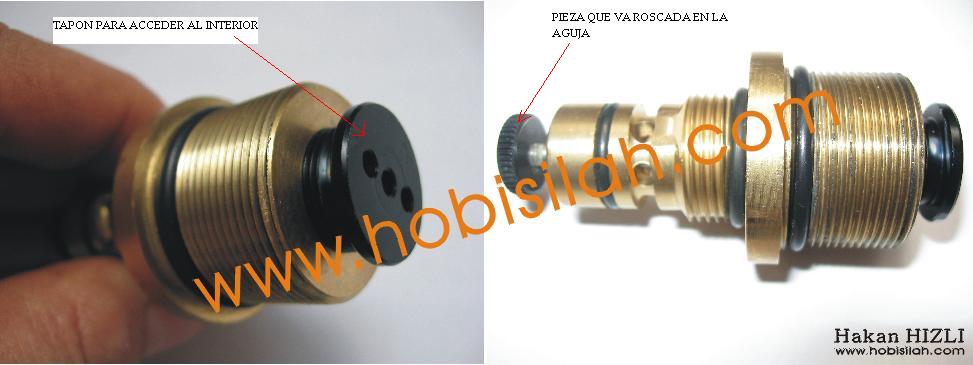

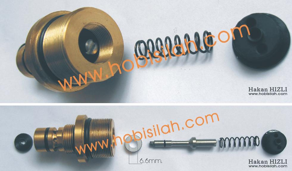

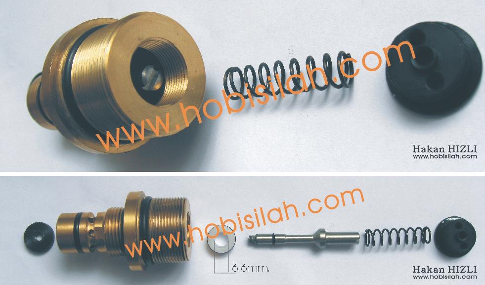

No lo probé, pero cambiar la aguja, como dice Jose es muy fácil, te pongo el procedimiento.

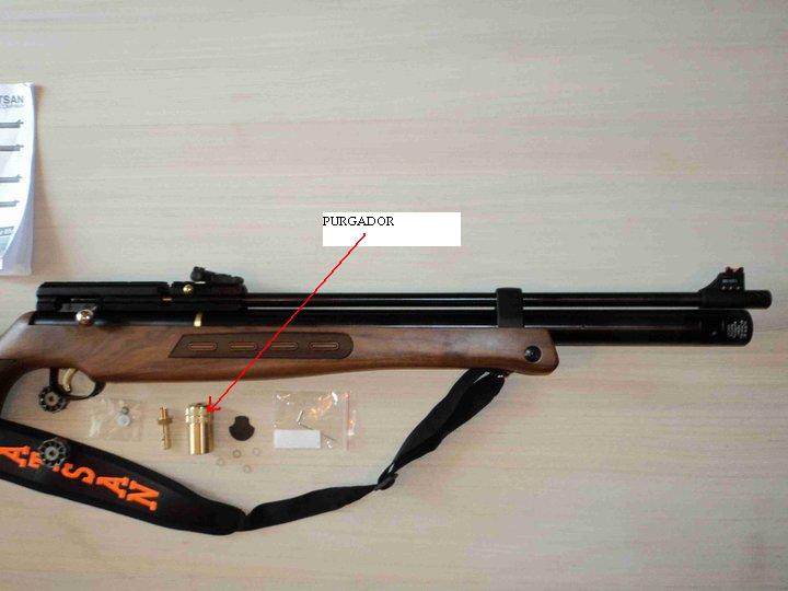

Primero sacas el depósito de aire aflojando a izquierdas, lo vacías con el purgador que te viene para ello, lo roscas y aprietas con una llave allen el tornillo que lleva en el centro, muy suavemente porque sino te llevaras un buen susto, jejej, es que eso me paso a mi, apreté rápido y salio el aire a una presión que te cagas.
Una vez vacío, cerciórate bien, quitas el purgador y con una llave fija (ya veras las ranuras par ello al lado de lo agujeros por donde sale el aire) desenroscas la válvula.
Una vez la válvula fuera tienes que quitar el tapón negro para acceder al interior, esta pieza también va roscada (en la 44 era de plástico e iba a presión), yo la quité con una mordaza.
Al quitarlo te saldrá el muelle que actúa sobre la aguja, el siguiente paso es sujetar la aguja con un destornillador por un extremo, y quitar la pieza que lleva roscada en el otro, yo lo hice igualmente con una mordaza, una vez quitada esta pieza, ya sale la aguja.
Ahora solo tienes que poner la aguja fina y seguir los pasos al contrario, como ves es fácil. Hecha un pelin de grasa de silicona en la junta de la aguja, y un poco de fijatornillos en la pieza que rosca en la susodicha aguja.
La pieza blanca que sale en la última foto y que pone 6,6mm no se para que es, también la trae en una bolsita aparte, yo no se la he puesto.

Bueno pues hoy me ha llegado un depósito que he pedido para tener de repuesto, y al desmontarlo para ver si traía la válvula fina o la gruesa, me he dado cuenta que la pieza circular de teflón que pone 6,6mm ya viene puesta dentro de la susodicha, es decir que la carabina trae una pieza de repuesto, estos de Hatsan se están poniendo las pilas. Ahora me falta por averiguar para que es esta otra chapita negra que trae también en la bolsita con los repuestos y la aguja. Por cierto, traía puesta la aguja fina.

mario esa chapita negra es un destornillador, para la regulacion de la cantonera y la carrillera, por cierto ya hemos empezado a hacerlas bulpup

JOSEABLANCO escribió:mario esa chapita negra es un destornillador, para la regulacion de la cantonera y la carrillera, por cierto ya hemos empezado a hacerlas bulpup
un abrazo amigo.
Gracias Jose por la aclaración, y yo pensando que era alguna pieza del interior
