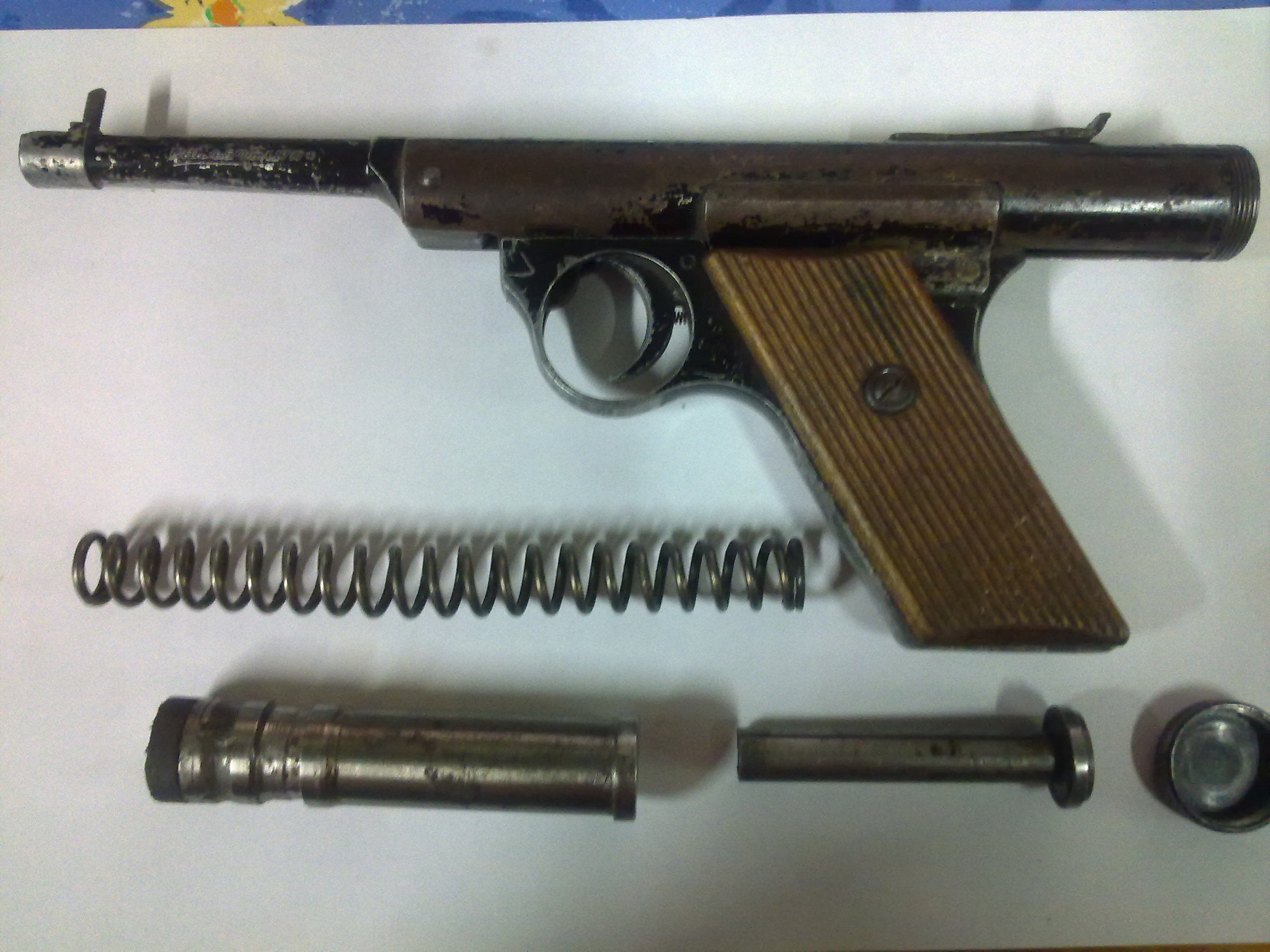

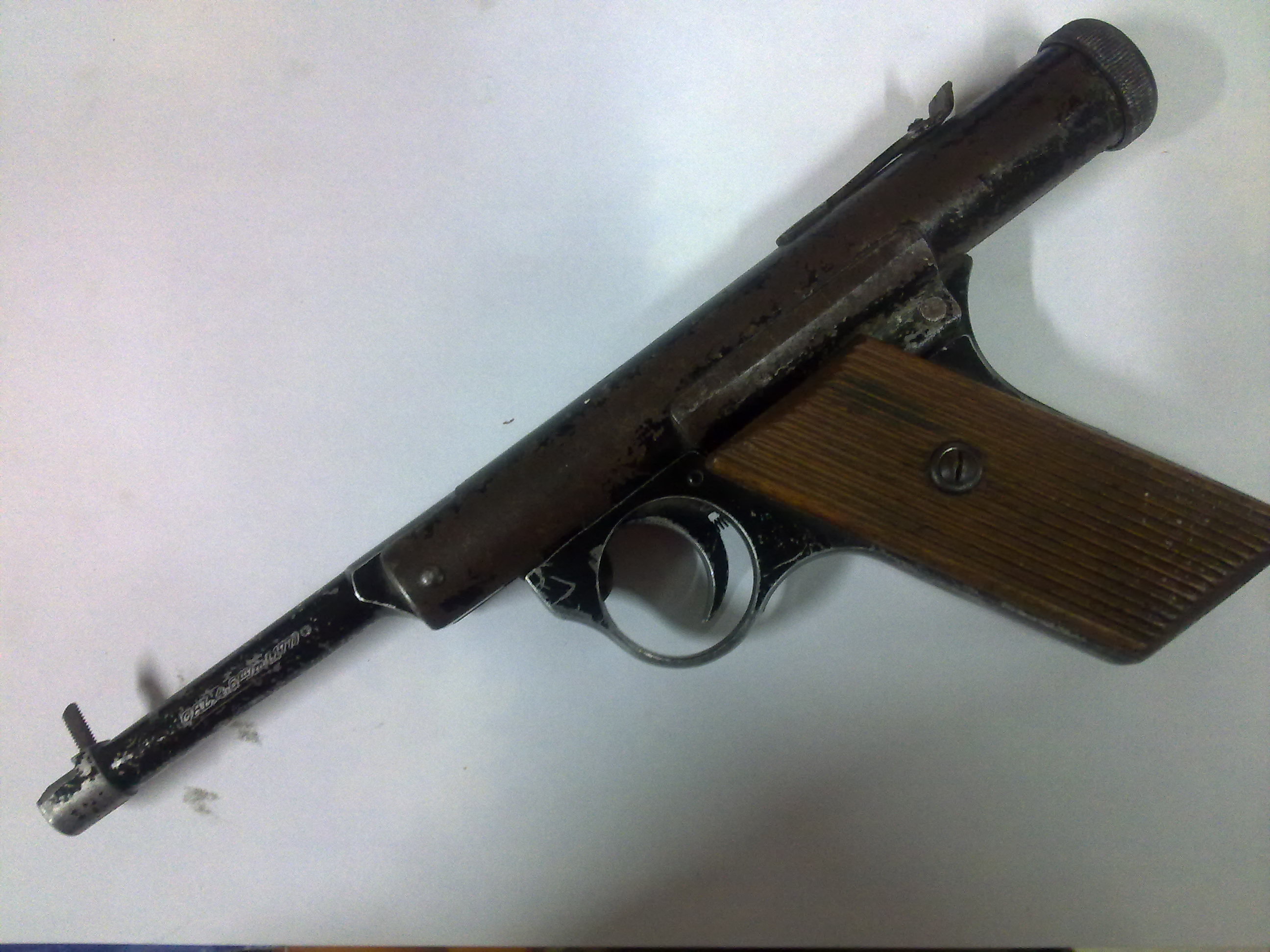

Hola , tengo esta pistolita calibre 4.5 de fabricacion alemana años 30 del siglo pasado, la compre hace años pero esta estropeada y no se como reparala.
El tema es que tiro patras de la empuñadura , que por cierto tiene un muelle de coj...es de duro , pero cuando llega al final del recorrido no hay nada que retenga el muelle en posicion comprimida y por tanto vuelve a su posicion inicial.
Si por casualidad alguien tiene un esquema o sabe que le falta se agradece la ayuda, sino al final no se que hare con ella.
Pongo enlace de internet al modelo 28 que es muy parecido:
https://www.pyramydair.com/blog/2007/04/ ... ellet.html
Las fotos

Lo de restaurarla no se , mantiene parte de la pintura original y si es original aunque sea mal mantiene su encanto. En un lateral pone Made in Germany , voy a ver si veo algo en el sistema del disparador , que ahi debe haber alguna pieza que no retiene el embolo.

Por lo que dices la avería debe estar en la única parte que no has fotografiado; el grupo disparador.
Por la posición del gatillo sospecho que es un grupo largo, por lo que es posible que esté roto en alguna parte.
Se puede reparar. No hay nada imposible, solo es mas o menos difícil hacerlo.

Mirare el grupo de disparador pero hasta despues de vacaciones creo que no me voy a meter , seguramente algo desgastado del uso, igual un tornero me podria reparar la pieza.
