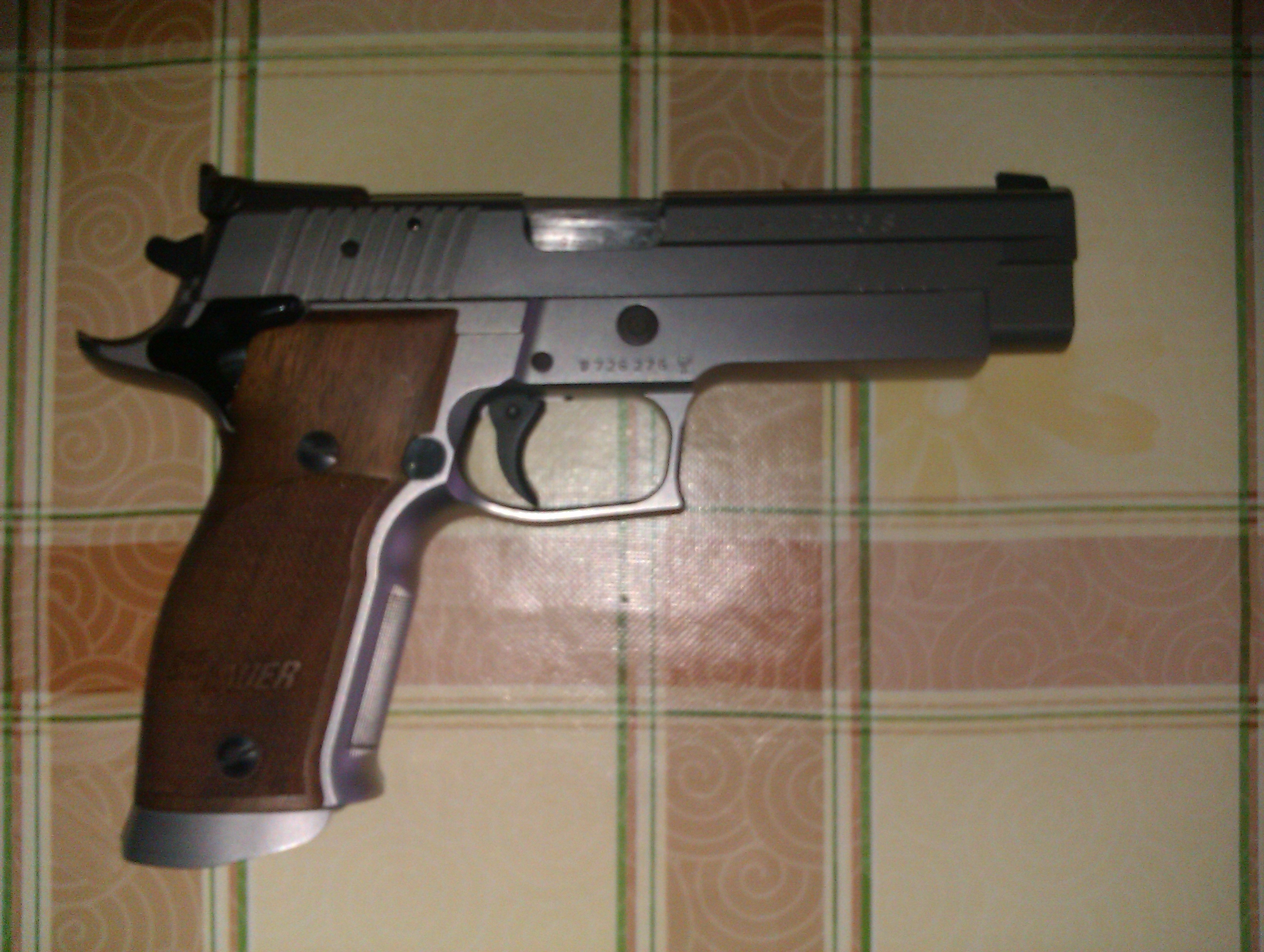

Hola,
tengo una Sig Sauer P-226 X Five y quiero cambiarle el alza que viene de serie por otra con menos luz.
El hueco de esta tiene 3.75 mm y el punto de mira 3.25 mm. Para mi gusto una vez alineada con el punto de mira queda mucho espacio a los lados. Pienso que viene así porque está enfocada más a IPSC que a precisión. El caso es que hace tiempo cogí una X Six y me pareció que el alza tenía menos luz.
¿Alguién tiene la X Six y me pude decir el ancho del hueco de su alza?, ¿Dónde podría encontrar un alza con 3.50 mm?.
Gracias.

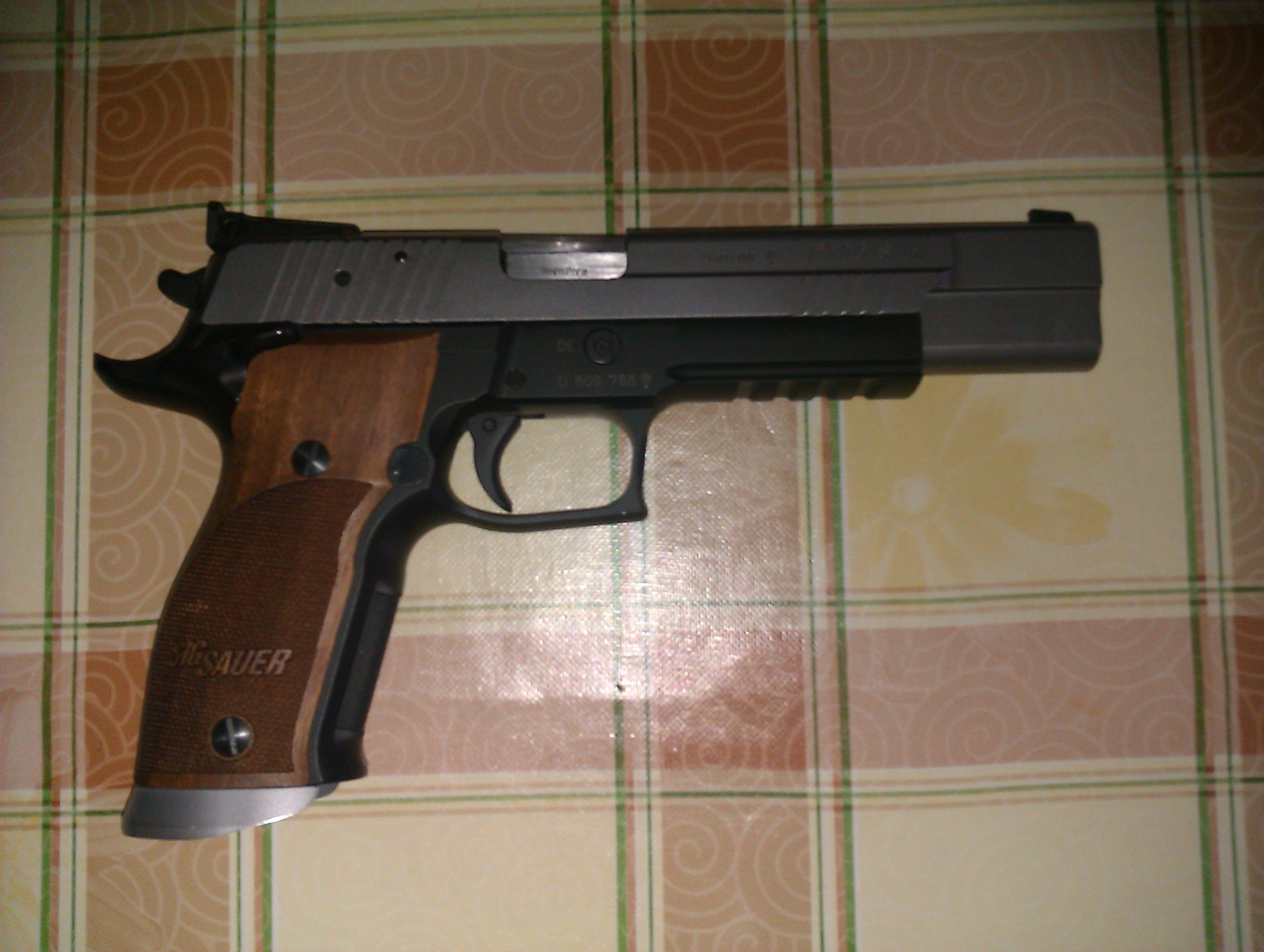

Que tal compañero Dexterclaymore:
yo te puedo afirmar ese hecho aunque no tengo fotos de las alzas para enseñarte la diferencia de luz que existe entre el carro de 5`` al de 6´´solo te puedo enseñar las pistolas en forma de descanso.Un cordial saludo para todo el foro Erpepe.

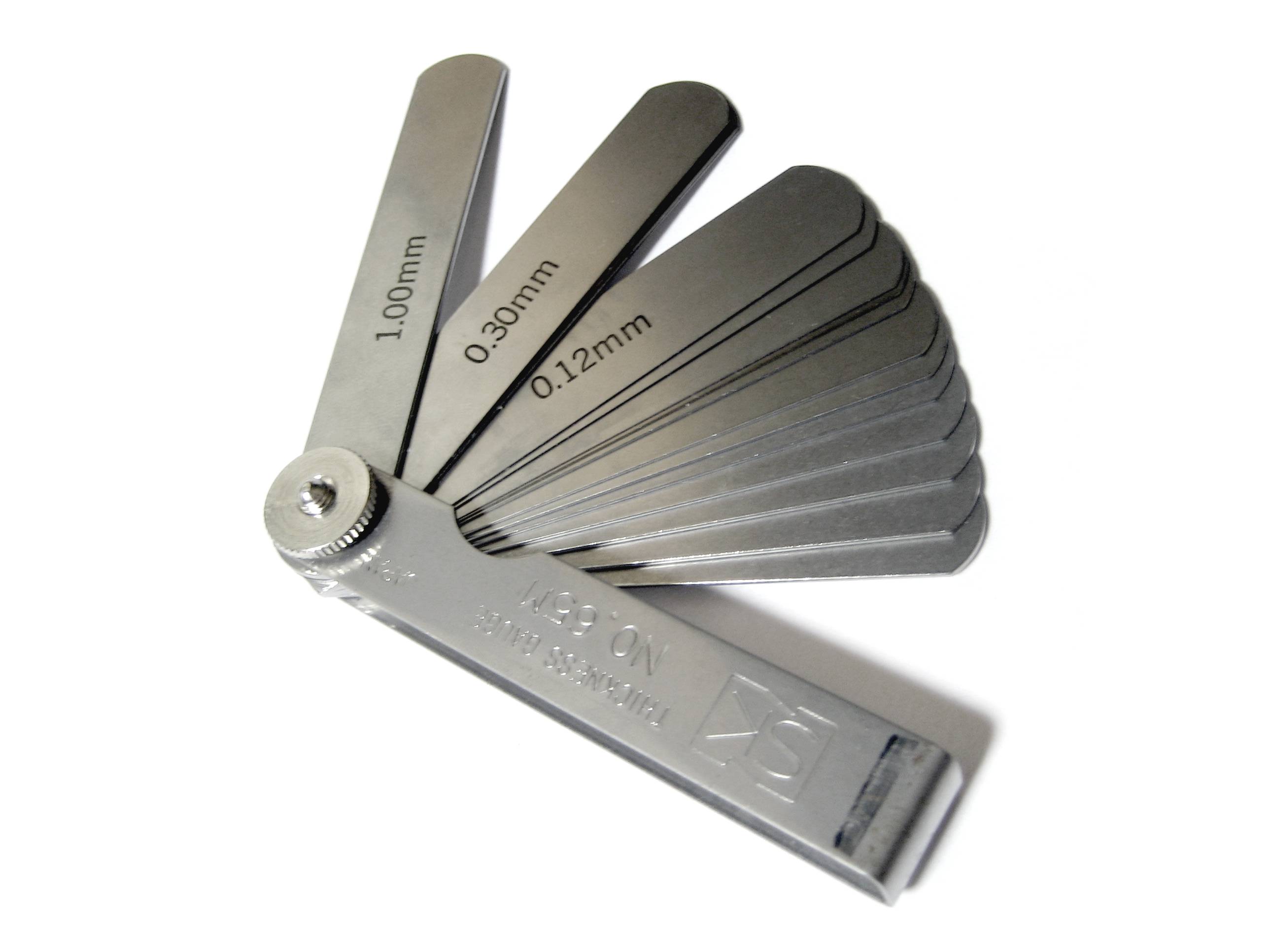

Creo que deberias medir con unas galgas de espesores, para tener una medida exacta, porque no se exactamente como eres capaz de medir ese pequeño espesor con un calibre.
El largo total del tablon, no hay problema, pero medir con un calibre la apertura, no se como lo haras.

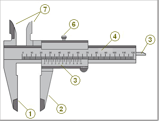

Mensajepor Dexterclaymore » 05 Jul 2011 23:29
manolosolo escribió:Creo que deberias medir con unas galgas de espesores, para tener una medida exacta, porque no se exactamente como eres capaz de medir ese pequeño espesor con un calibre.
Hola Manolosolo se mide con las orejas para interiores (7), y si el calibre es digital te da una medida más que razonable (con centésimas de milímetro). Otra forma es como tu dices con las galgas, quizás para este caso algo más cómodas, pero esas no las tengo.

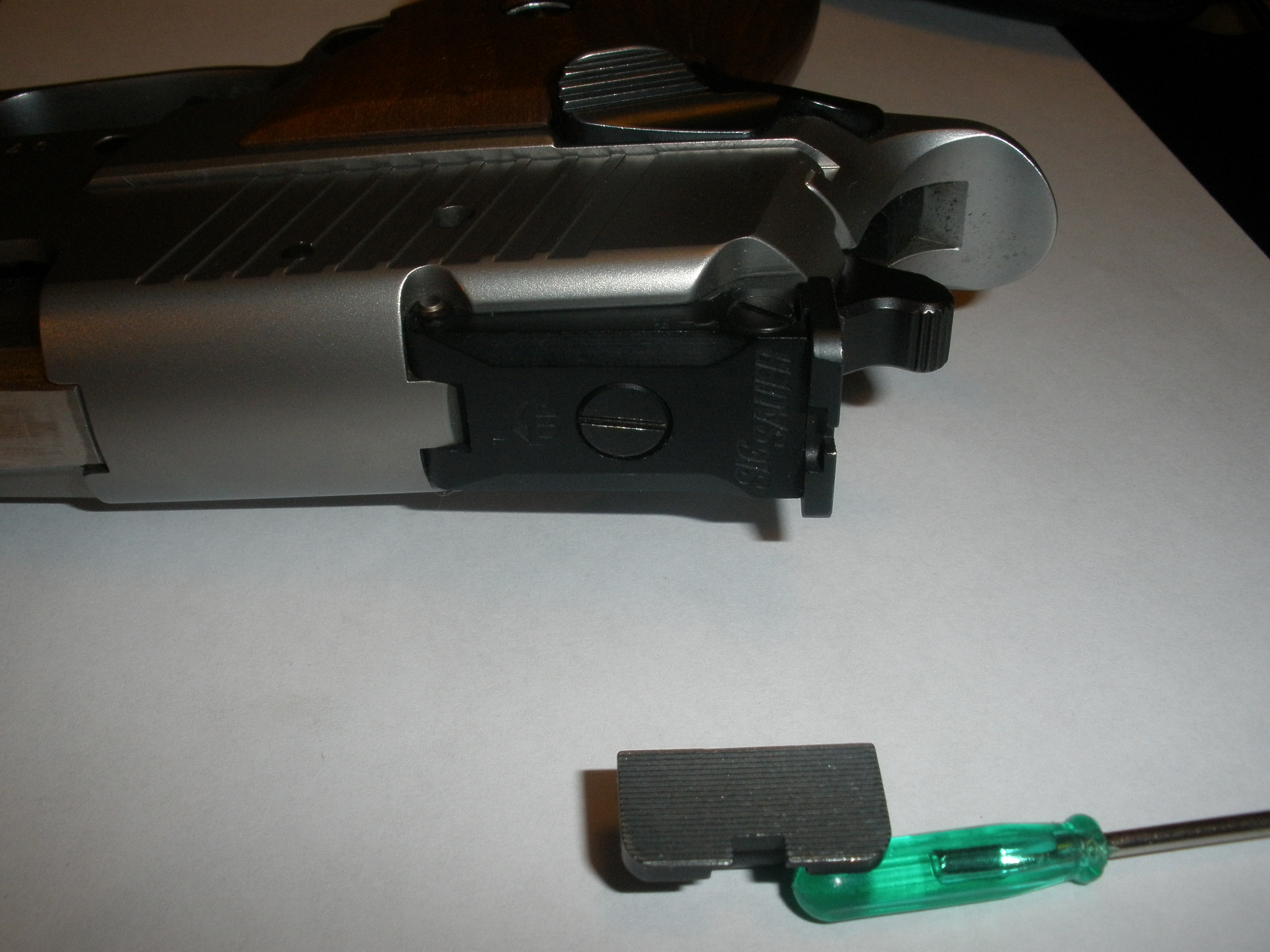

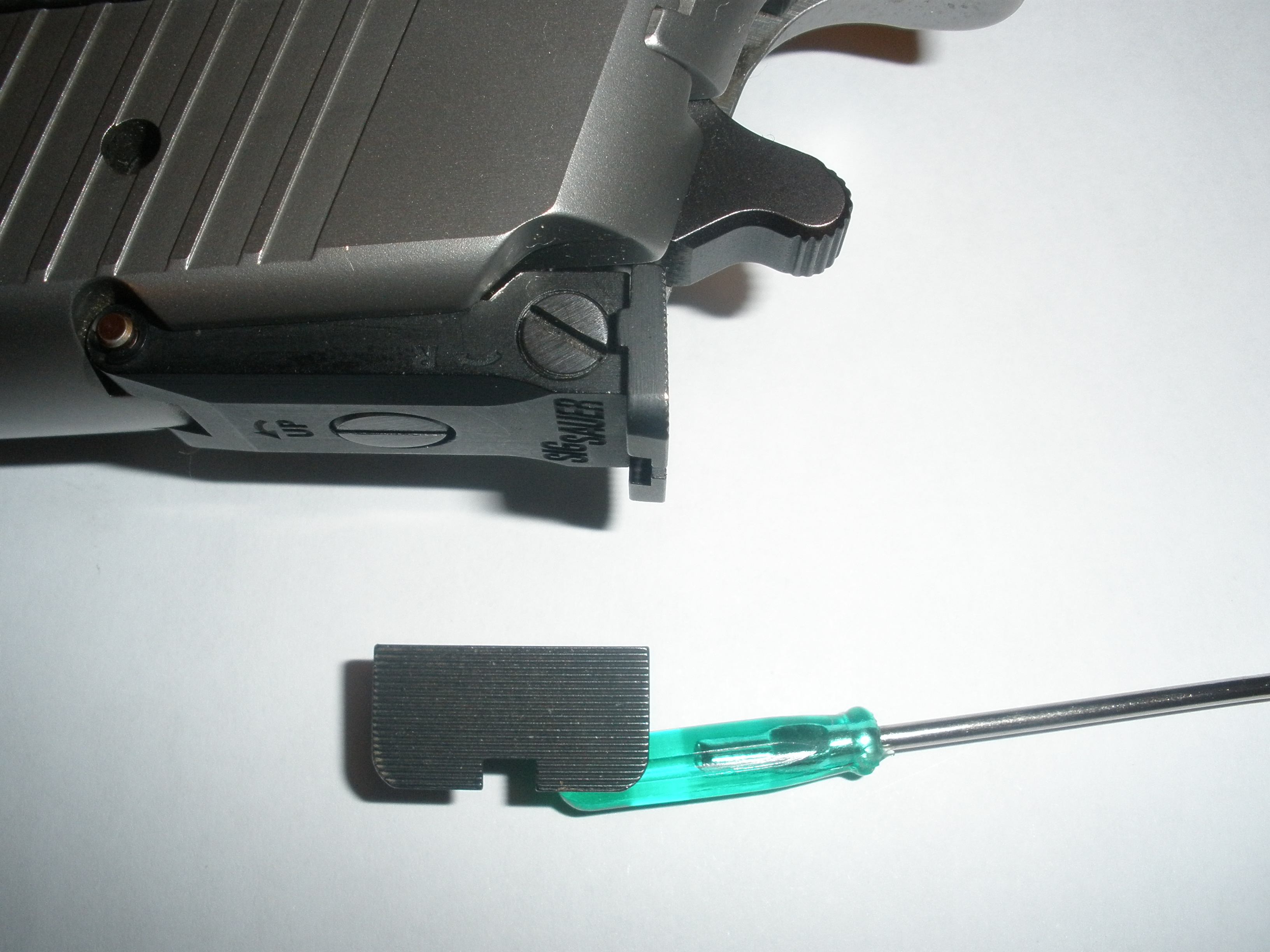

Mensajepor Dexterclaymore » 28 Jul 2011 17:52
tinker escribió:Disculparme, me ha quedado claro donde pedir el nuevo tablón del alza pero, ¿es complicado de cambiar?. No soy precisamente un manitas y, por más que miro el original que monta mi Sig, no acierto a ver como puede cambiarse.
Agradecería cualquier información al respecto.
Tinker, es muy sencillo, hay que desenroscar el tornillo lateral del alza (como si quisieras moverla a la derecha del todo) y este sale por completo, el alza queda libre la sacas, retiras el muelle, se lo colocas a la otra y a enroscar otra vez.
