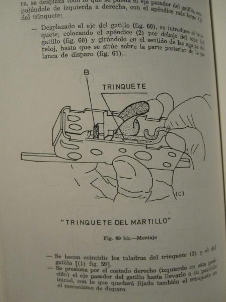

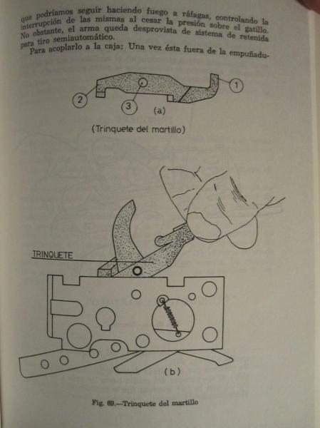

Pero lo cierto es que este de febrero de 1980 ya contiene una detallada descripción del
Trinquete del martillo (fig. 69).
Esta pieza, introducida en el mecanismo de disparo, constituye un nuevo seguro de retenida del martillo, en previsión de una anormal rotura de los dientes de fijación, tanto de la cola del martillo como del brazo anterior de la palanca de disparo, evitando que se produzca un tiro ametrallador incontrolado
Tiene un taladro central (3) para paso del eje del gatillo. El trinquete lleva dos brazos: el anterior (1) termina en un saliente que se apoya en el eje pasador de retenida, y el posterior (2) se apoya en la parte posterior de la palanca de disparo.
