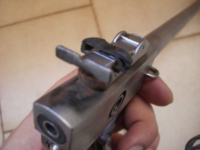

Ya consegui desmontarla y en cuanto pueda pondre fotos.
Lo consegui a base de soplete, tornillo de banco y una llebe grifa de un metro y aun asi se resistio lo suyo y cuando veais las fotos sabreis por que: los filetes de la rosca del tapon estan totalmente planos, el por que no lo se, puesto que los de la rosca de la camara de potencia estan en buenas condiciones.
Y a parte de algun arañazo se me partio una de las aletas por donde engancha el cañon pero lo solde con T.I.G y quedo como nuevo.
Bueno lo dicho en cuanto pueda pongo fotos.

Pongo primerao las de un compresor de muelles casero que me he fabricado para que lo veais, todabia no lo tengo terminado del todo por que le tengo que dar algun retoque mas.
