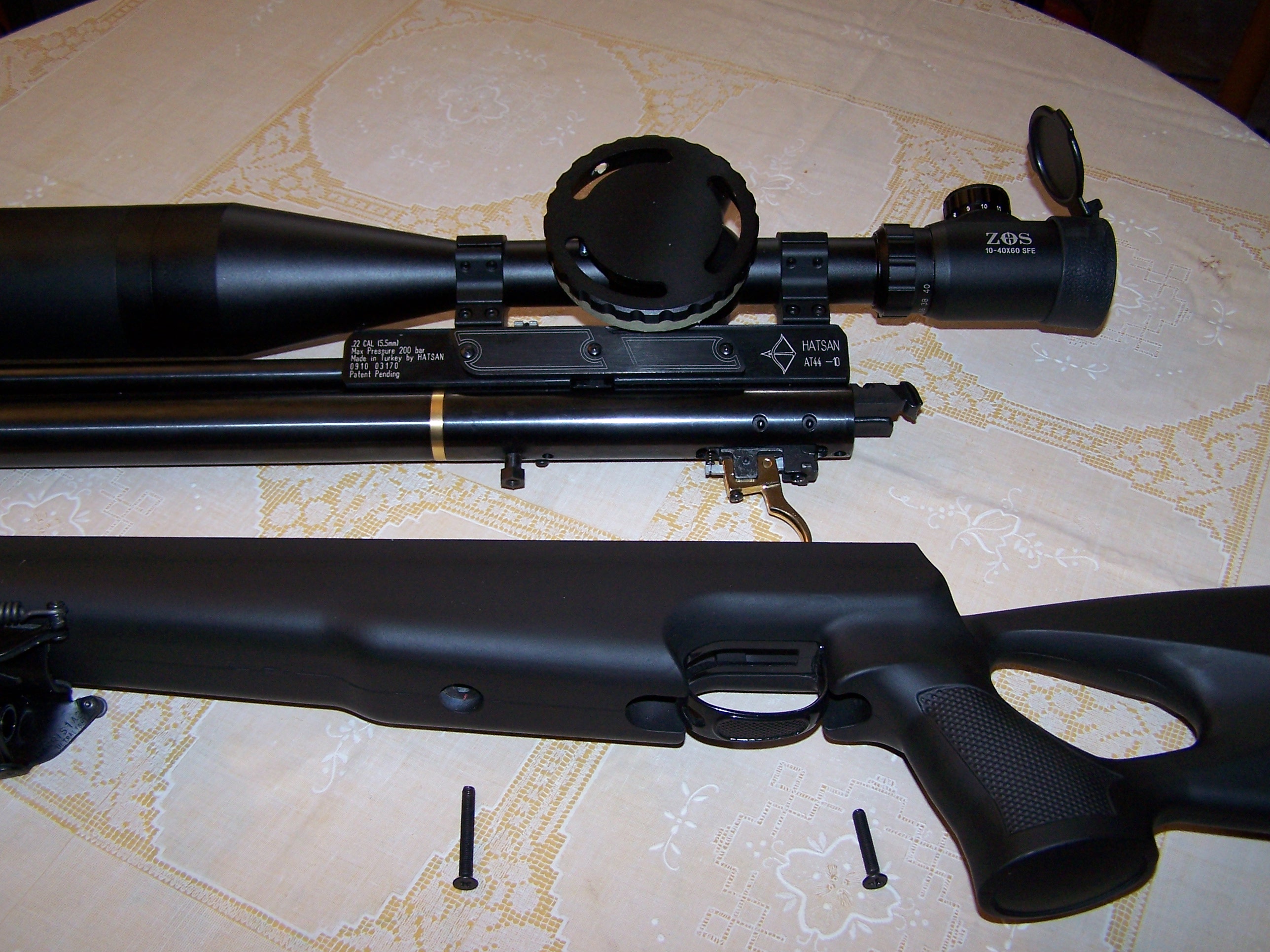

Hola Noodles: Yo desmonté la mia el otro dia, para afinar la cola del disparador (gatillo), que al final no conseguí, y me di cuenta de que el seguro es una pieza en forma de "U" que lleva detras, asi que tendras que desmontar el gatillo. Si puedo te pondre unas fotillos.Saludos

Bien. Lo primero antes, quita los tornillos para sujetar la culata, despues retira los pasadores del casset de disparo,salen con facilidad empujando con un destornillador fino, retiralos y saca el gatillo.

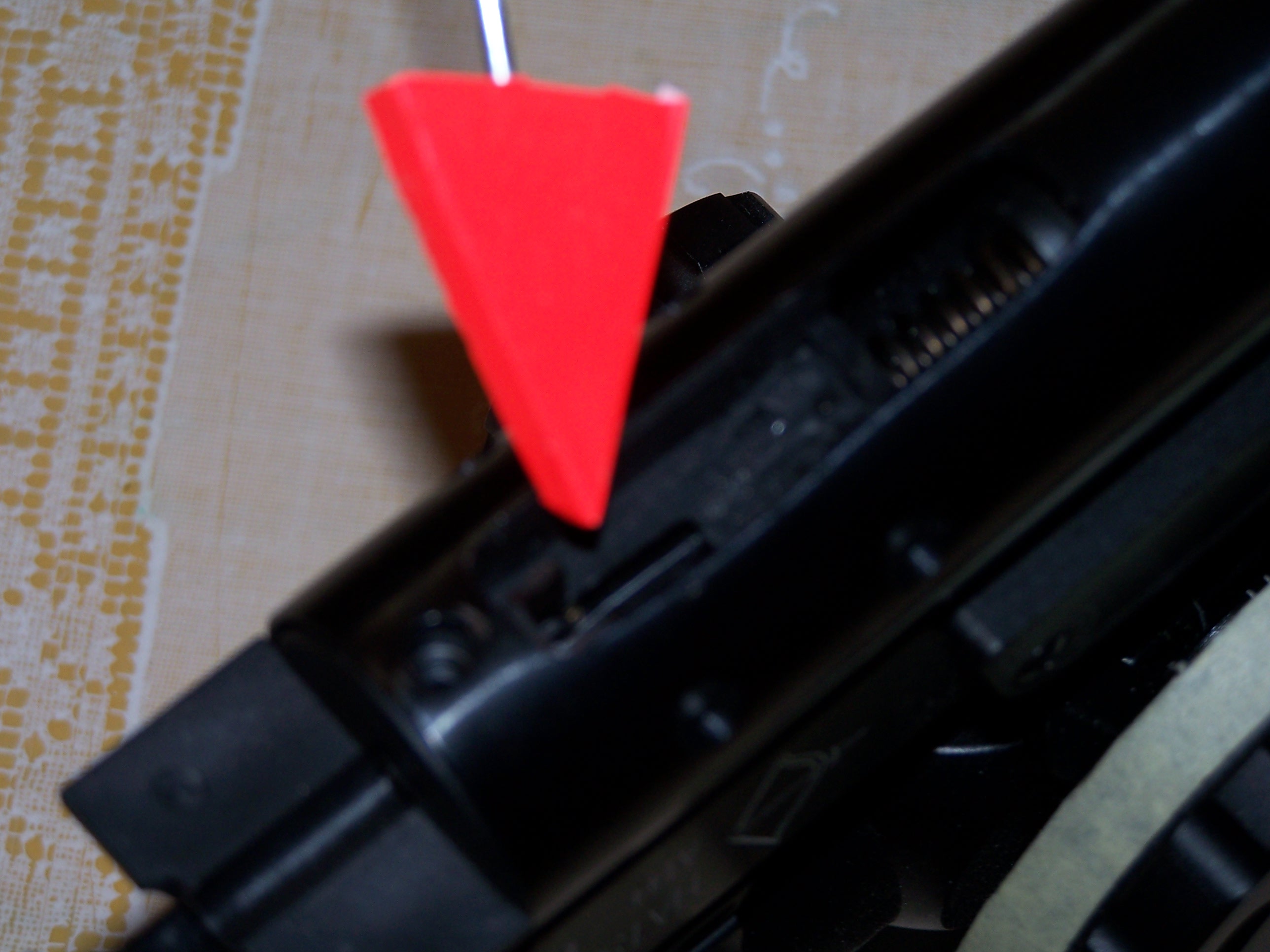

Aunque la foto no es muy buena, la pieza del seguro queda a la vista, solo haz un poco de palanca con el destornillador y sacalo con la mano. Vuelve a montar todo y ya está, la Hatsan sin seguro, espero que te sirva. Saludos

Nagashino, me encanta tu "señalador flecha roja", jejeje muy buena explicacion y buenas fotos, un saludo.
